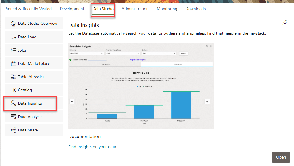

若要連線「資料洞察分析」頁面,請按一下資料庫動作頁面中的 Data Studio 頁籤,然後選取資料洞察分析功能表
或按一下「選取器
」圖示,然後從導覽窗格的「資料工具」功能表中選取資料洞察分析。
