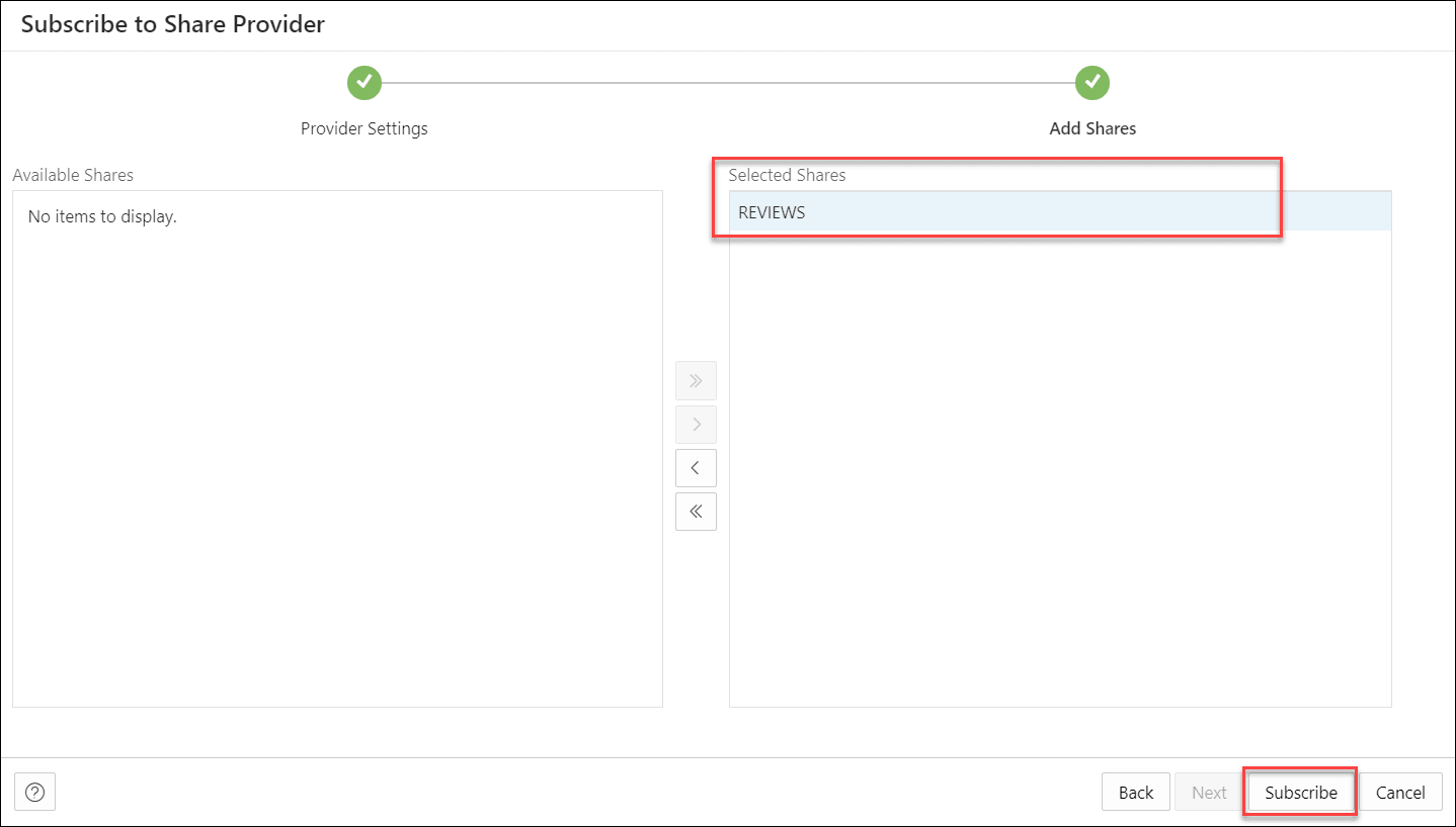

  3. 在對話方塊的 [Add Shares] (新增共用) 標籤上,您可以檢視可用的共用清單。按一下您要從「可用份額」使用的份額,並選取下列任一可用選項:subscribe-share-provider-version-addshares.png 的描述如下
    subscribe-share-provider-version-addshares.png 圖解描述
    • > :此選項可讓您將「可用共用」移至「選取的共用」。
    • < :選取此選項可將選取的共用自「選取的共用」中移除。
    • >> :此選項可讓您將所有共用移至「選取的共用」。
    • << :選取此選項可從「選取的共用」移除所有選取的共用。
  4. 按一下訂閱以新增共用。當提供者建立成功時,會顯示確認提示。成功建立提供者後,您現在將檢視「資料載入」頁面的「連結雲端物件」畫面。
