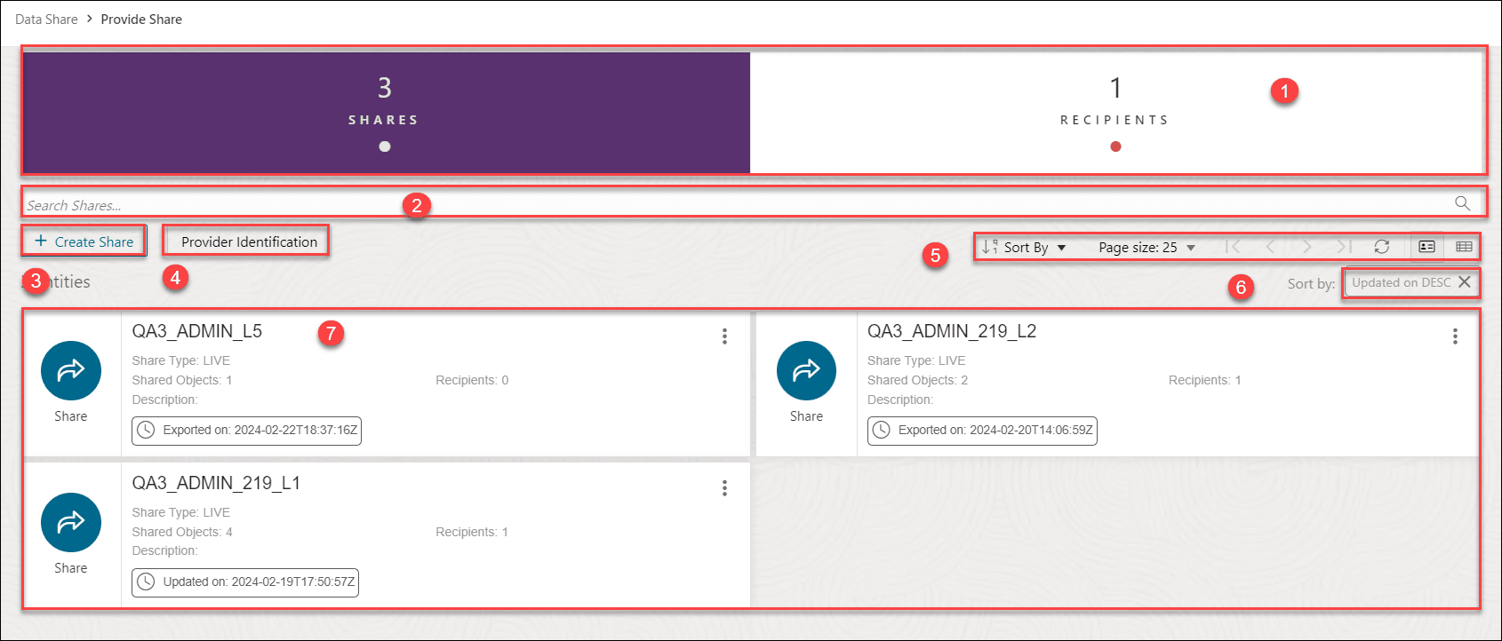

共用頁面
下列影像會在您選取 SHARES 小工具時顯示「提供共用」頁面。
提供 -share-smtp.png 的描述如下
provider-share-smtp.png 圖解描述
當您選取「共用」小工具時,「提供共用」頁面包含下列項目:
  1. 「提供共用」頁面的頂端區段會顯示含有兩個小工具的「共用和收件者」區段。小工具定義於下列區段:
    • 共用 - 選取此小工具可在您建立的共用上檢視、搜尋及執行動作。
    • RECIPIENTS - 選取此小工具可在您建立的「共用收件者」上檢視、搜尋及執行動作。
  2. 搜尋共用欄位
    選取「共用」小工具可讓您搜尋您建立的共用。您可以按一下欄位,然後輸入或貼上您要尋找的共用或收件者名稱。按一下放大鏡圖示以傳回搜尋輸入。按一下 X 以清除「搜尋共用」欄位中的搜尋。
  3. + 建立共用按鈕
    您可以使用建立共用精靈,根據物件儲存體資料定義資料共用,並將它們與收件者建立關聯。單一資料共用可由多個與一或多位收件者共用的共用物件組成。
    您可以透過此按鍵建立新的分享項目和新的收件者 。請參閱提供即時共用、提供啟動多版本功能的共用和建立共用收件者小節,以深入瞭解每個按鈕的功能。
  4. 提供者識別按鈕:請參閱 Data Studio 設定值,以針對首次使用者檢視此圖示的詳細資訊。如果您已經設定 SMTP,您可以編輯「提供者 ID」或使用此按鈕設定 SMTP。
  5. 工具列
    工具列包含下列按鈕:
    • 排序方式
      若要選取排序值,請按一下排序依據按鈕以開啟選項清單。然後按一下一或多個排序值旁的遞增或遞減圖示。
      例如,如果您選取實體名稱旁的遞增圖示,以及實體類型旁的遞減圖示,則實體會依實體名稱的字母順序排序,然後依實體類型依字母順序反向排序。
      按一下清單中的重設,即可清除清單中的選項。
      您選擇的排序值會列在工具列下方的排序依據標籤旁邊。按一下排序值上的 X 圖示即可將它移除。
    • 頁面大小
      依預設,頁面上最多會顯示 25 個實體。如果您需要頁面上的更多實體,請從此清單中選取一個數字。
    • 上一個與下一個
      若搜尋結果顯示於多個頁面,請按一下這些按鈕以導覽整個頁面。
    • 重新整理
      按一下即可根據目前的搜尋字串重新整理頁面上顯示的個體。
    • 實體檢視選項
      選擇這三個選項之一,以設定實體在頁面上的顯示方式。
      按一下開啟卡片檢視,以分為一或兩個資料欄的卡片顯示實體;按一下開啟方格檢視,以表格中的資料列顯示實體;或按一下開啟清單檢視,以在單一面板資料欄中顯示實體。
  6. 依照設定排序
    使用工具列中的「排序依據」控制項設定排序值時,設定會顯示在工具列下方的小方塊中。您可以按一下方塊中的 X 圖示來刪除設定。或者,您可以返回工具列中的「排序依據」控制項來變更設定值。
  7. 顯示區
    「搜尋」欄位下方的區域會顯示搜尋所傳回的實體。如果您選取「共用」小工具,則會在顯示區域中檢視「共用」實體。如果您選取「收件者」小工具,就會在顯示區域中檢視「共用收件者」實體。此區域顯示您訂閱的所有提供者。

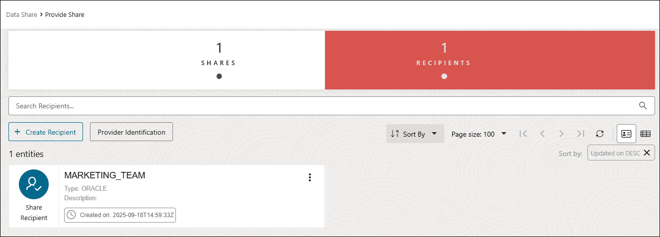

收件者頁面
當您選取 RECIPIENTS 小工具,且未建立 RECIPIENT 時,下列影像會顯示「提供共用」頁面
按一下 + 建立共用收件者 以建立共用收件者。請參閱建立共用收件者以瞭解詳細資訊。
按一下提供者識別,即可指定識別收件者將如何檢視您的名稱和描述。您也可以設定 SMTP 設定。

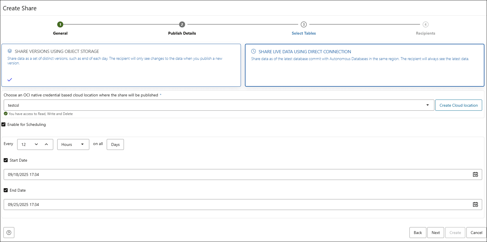

  2. 在精靈的「發佈詳細資訊表格」頁籤中,選取使用物件儲存的共用版本。publish-details-version.png 的描述如下
    publish-details-version.png 圖解描述
    選取要發布共用的雲端位置。如果您已經有可用的 OCI 雲端儲存位置,請使用選取雲端位置下拉式清單,然後從下拉式清單中選取任何可用的雲端位置。如果您有讀取、寫入或刪除該雲端位置的存取權,就會看到成功的訊息。
    附註:
    如果您沒有可用的雲端位置,請選取建立雲端位置,然後依照建立 Oracle Cloud Infrastructure 原生證明資料中所述的步驟進行操作。
    對於共用啟動多版本功能的資料,您可以啟用共用排程。選取啟用排程選項以設定共用排程。在時間間隔欄位中,輸入數字,並選取要輪詢新檔案或已變更檔案儲存設定 (Bucket) 的時間類型和天數。例如,若要在星期一、星期三和星期五輪詢每兩個小時,請輸入 2 ,選取小時,然後在適當的欄位中選取星期一、星期三和星期五。您可以從「週工作日」下拉式清單中選取所有天數、星期一到星期五、星期日到星期四或自訂。「自訂」欄位可讓您在適當的欄位中選取星期一、星期二、星期三、星期四和星期五。
    選取開始與結束日期。若未選取開始日期,則會使用目前時間與日期作為開始日期。結束日期是選擇性的。然而,若無結束日期,股份將繼續投票。此為選擇性步驟。
    按一下下一步,即可移至「建立共用」精靈的「選取表格」頁籤。

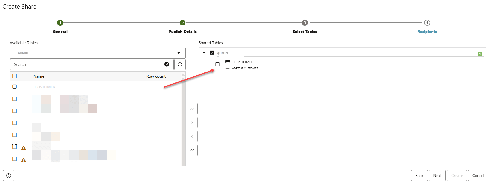

  3. 在精靈的選取表格頁籤中,從下拉式功能表中選取綱要,然後從「可用的表格」中按一下您要共用的表格。選擇任何可用的選項:
    • > :此選項可讓您將表格移至「共用表格」。
    • < :若要從「共用表格」移除選取的表格,請選取此選項。
    • >> :此選項可讓您將所有表格移至「共用表格」畫面。
    • << :若要從「共用表格」移除所有選取的表格,請選取此選項。
    create-share-select-tables.png 的描述如下
    create-share-select-tables.png 圖解描述
    按一下下一步,繼續前往「建立共用」精靈的「收件者」頁籤。

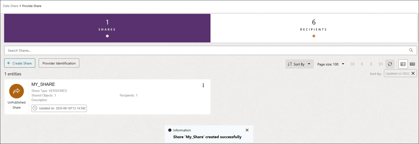

    選取建立以建立共用。請注意,共用狀態會根據共用中表格的大小,從未發布變更為已發布。您會在顯示畫面右上角收到成功的共用通知訊息,表示共用成功。「提供共用」頁面會顯示共用及其詳細資訊,例如實體類型、擁有者、共用物件和收件者。

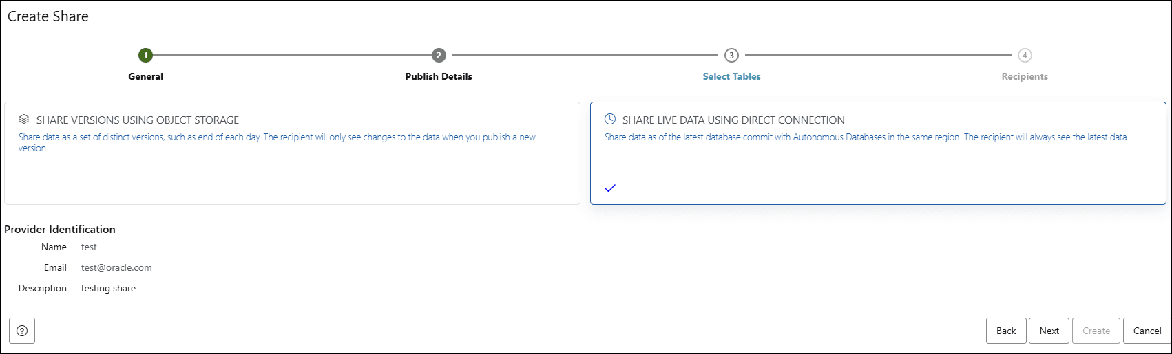

  2. 在精靈的「發佈詳細資訊表格」頁籤中,選取 SHARE LIVE DATA USING DIRECT CONNECTION 。publish-details-live.png 的描述如下
    publication-details-live.png 圖解描述
    如果您尚未設定提供者資訊詳細資訊,請在共用資料之前,按一下設定提供者識別來設定提供者的詳細資訊。如需有關組態的詳細資訊,請參閱 Data Studio 設定值精靈的共用提供者識別頁籤。

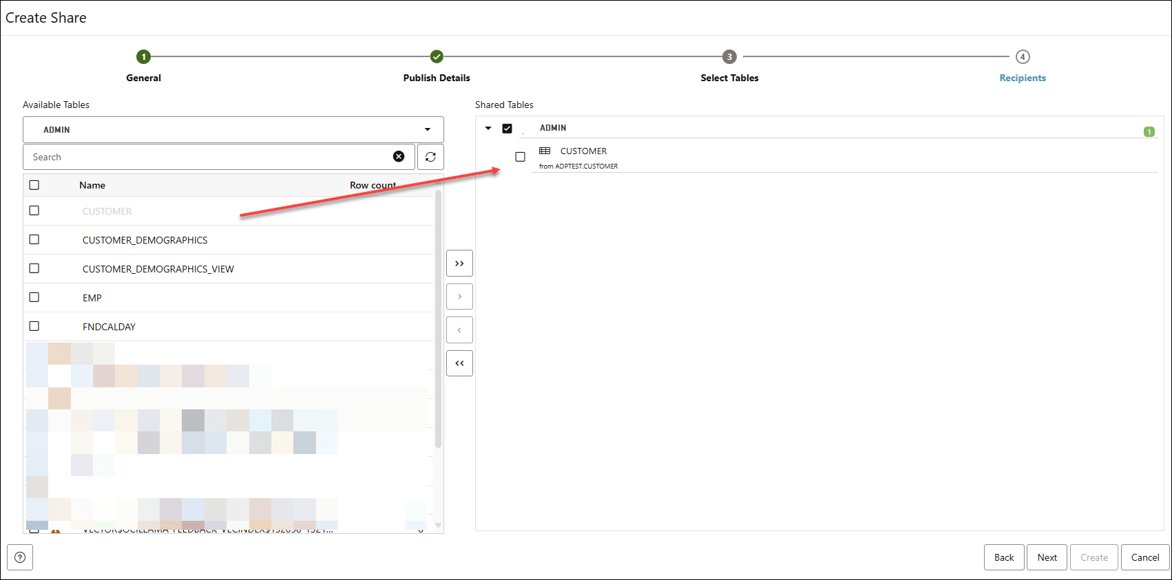

    select-tables-live.png 的描述如下
    select-tables-live.png 圖解描述
    附註:
    如果即時共用資料提供者共用多個通常會結合在一起的表格,建議產生器建立執行結合的檢視,然後只共用檢視。

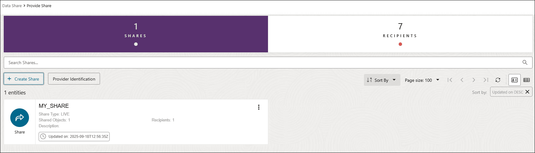

  6. 選取建立以建立共用。您會在顯示畫面右上角收到成功的共用通知訊息,表示共用成功。「提供共用」頁面會顯示共用及其詳細資訊,例如實體類型、擁有者、共用物件和收件者。
    new-share.png 的說明請參見下方
    new-share.png 圖解描述
按一下實體的名稱,或按一下動作以檢視共用實體的詳細資訊。請參閱檢視共用實體詳細資訊。
共用建立後,您可以在「提供共用」頁面中檢視新的共用實體。

建立共用收件者
在「提供共用」頁面上,按一下收件者小工具,然後選取 + 建立收件者以建立新的「共用收件者」。
「共用收件者」是我們想要與誰共用物件。您可以安全地與 Oracle 工作區以外的使用者共用物件。除了從「建立共用」精靈建立收件者之外,您也可以從「提供共用」頁面的「建立收件者」圖示建立共用收件者,並驗證您在建立共用時設定的詳細資訊。
  1. 按一下 + 建立收件者圖示時,會出現「建立共用收件者」對話方塊。
  2. 在「一般」頁標上,指定下列欄位:
    • 名稱:輸入「共用收件者」的名稱。例如, Marketing_team 。
      附註:
      請確定收件者名稱中沒有空格。此欄位不支援重複的收件者名稱。如果您嘗試建立具有重複名稱的收件者,共用建立失敗,因為「名稱已由現有物件使用」錯誤。
    • 電子郵件:輸入收件者的電子郵件 ID。例如, marketing@oracle.com 。
    • 描述:新增描述。這是選擇性選項。
    在直接資料庫連線段落下,您可以選取任何可用的選項:
    • 選取資料庫或區間:您可以從下拉式清單中選取資料庫或區間。
    • 共用 ID :預期的「收件者」應從用戶頁面複製此 ID,然後將它傳送到此處使用的「產生器」。「共用提供者」無法存取用戶頁面。只有即時共用收件者才需要此欄位。
      在「使用者權杖存留時間」區段中,於共用收件者的 TOKEN_LIFETIME 欄位中輸入任何值。此特性指定產生之記號的有效時間,超過此時間後收件者便無法存取資料共用,而且必須要求新的記號。在第一個文字欄位中輸入 60。從下拉式功能表中選取「分鐘」。
    按一下下一步,即可移至「建立共用收件者」對話方塊的「共用」頁籤。
  3. 在「共用」頁籤上,從下拉式清單中選取可用的共用。當您選取共用時,它會在「授權的共用項目」段落下列出。您可以選擇將多份分享給收件者。
    選取建立以建立「共用」收件者。
建立「共用」收件者之後,您就可以在「提供共用」頁面的顯示區域中檢視新建立的「共用收件者」實體。新的收件者卡會顯示實體類型和擁有者的詳細資訊。new-share-recipient.png 的說明請參見下方
new-share-recipient.png 圖解描述
按一下實體的名稱,或按一下動作以檢視共用收件者實體的詳細資訊。請參閱檢視共用接收者實體詳細資訊。
