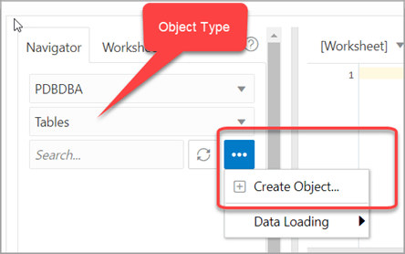

若要建立特定綱要的表格,請在「導覽器」頁籤中,從物件類型下拉式清單中選取表格,按一下物件子功能表 物件子功能表,然後選取建立物件。
圖 3-14 建立物件
圖 3-14 的描述如下
「圖 3-14 建立物件」說明

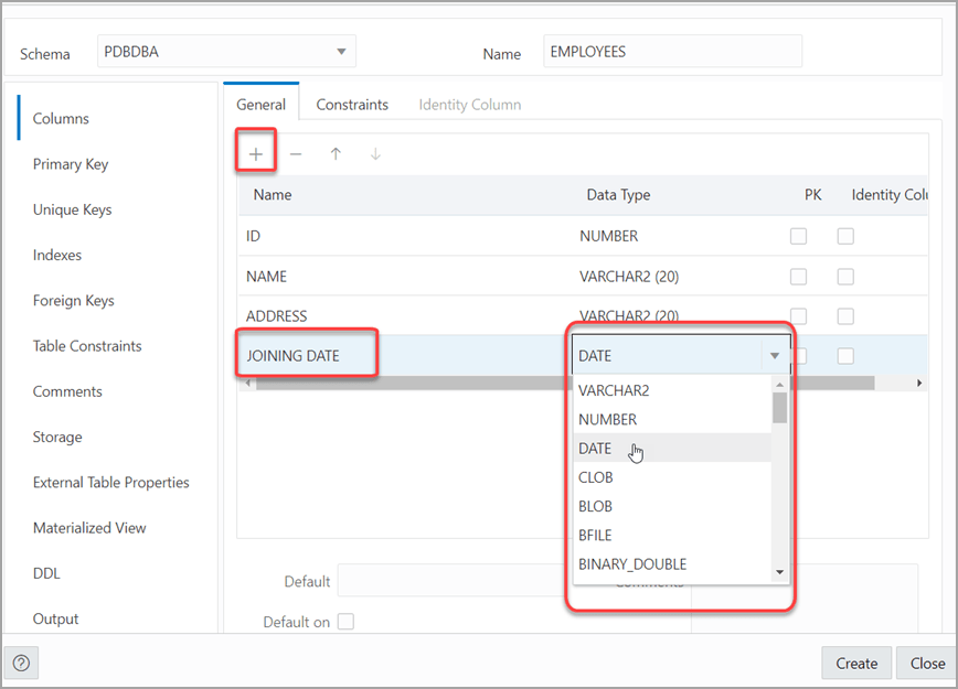

若要新增欄,請按一下新增欄 (+)。下方表格新增了新的資料列。選取列並輸入欄的詳細資料。
若要刪除欄,請選取該列,然後按一下移除欄 (-)。若要在表格中向上或向下移動資料欄,請選取該資料欄並使用向上箭號和向下箭號圖示。
圖 3-16 新增資料欄
圖 3-16 的描述如下
「圖 3-16 新增資料欄」描述

若要建立所選綱要的檢視,請在 SQL 的「導覽器」頁籤中,從物件類型下拉式清單中選取檢視,按一下「物件」子功能表 物件子功能表,然後選取建立物件。
