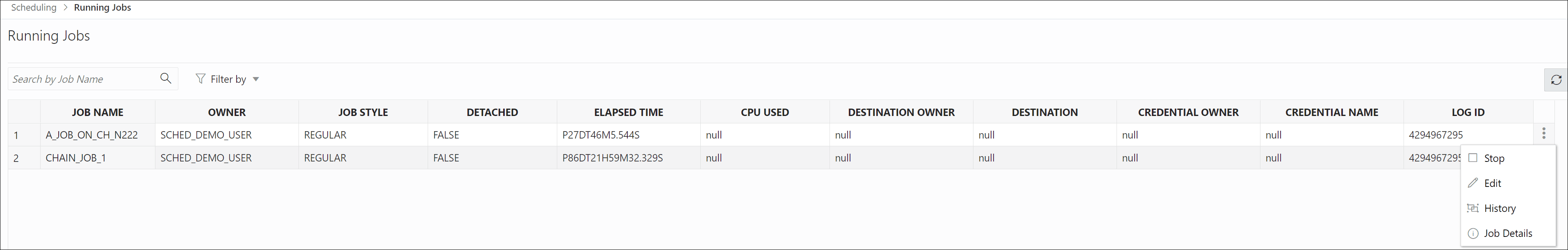

執行中
「執行中」頁面會顯示目前執行中的工作清單。下列命令可供使用:停止、編輯、歷史記錄、工作詳細資訊。
上述描述

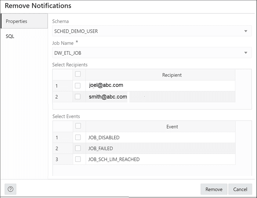

通知
只有在為排程器設定電子郵件伺服器時,您才能建立通知。
「通知」頁面可讓您檢視、建立、編輯及刪除與工作事件相關的通知。此外,按一下頁面右上角的通知電子郵件伺服器圖示,即可查看電子郵件伺服器詳細資訊。
您可以為每個訊息指定工作、收件者電子郵件地址和寄件者 (或無寄件者),而且可以修改訊息的主旨和內文,以及設定篩選條件。如果提供多個收件者與事件,則 Oracle Scheduler 會為每個 <recipient,event> 組合建立個別的通知記錄。您可以使用編輯聚總來編輯以此方式建立的一組通知內容,此內容會顯示在每個通知的相關內容功能表中。編輯:編輯單一通知的內容。
通知可以依工作名稱、工作擁有者、收件者和事件篩選。您可以按一下移除通知圖示來選取和移除部分通知。如果未選取任何通知 (使用 Ctrl+ 按一下即可取消選取單一通知),就會顯示「移除通知」對話方塊,讓您移除所選工作、工作和收件者、工作和事件、工作和事件以及事件和收件者的所有通知。
