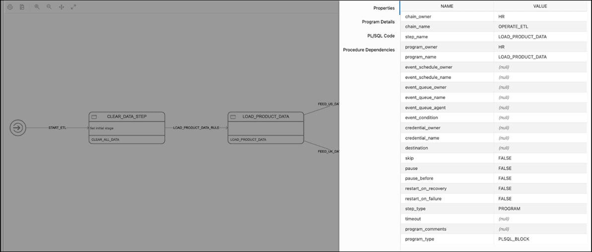

  • 顯示圖表:以視覺圖表格式顯示鏈結的工作步驟。
    按兩下圖表中的步驟或規則即可查看詳細資訊。您可以使用新增步驟和新增規則圖示,直接在圖表上建立步驟和規則。

    您也可以透過連接兩個步驟來建立規則:
    • 按一下步驟並顯示連結圖示。
    • 按一下連結圖示並拖曳至下一個步驟。「規則」對話方塊隨即顯示,您可以在其中提供詳細資訊。
