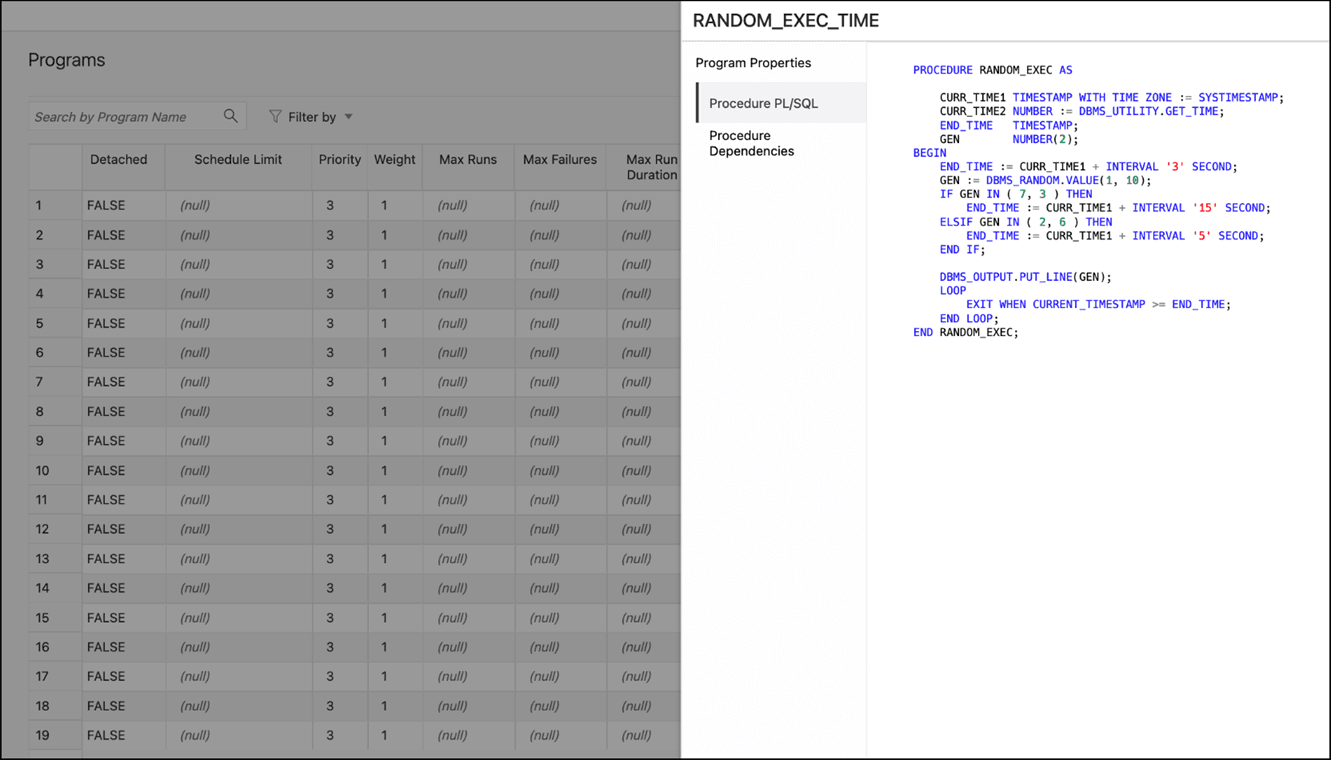

「方案」頁面會顯示已建立方案的清單。
方案的「作業」功能表包含下列選項:「編輯」、「刪除」、「啟用」或「停用」方案與「檢視方案明細」,包含使用的程序與程序相依性。

  3. 在 DDL 窗格中,您可以複查與儲存產生的 SQL 敘述句。
    • 針對新程式,按一下 CREATE 以檢視產生的 DDL 敘述句。
    • 編輯程式時,按一下 UPDATE 以檢視產生的 ALTER 敘述句。
