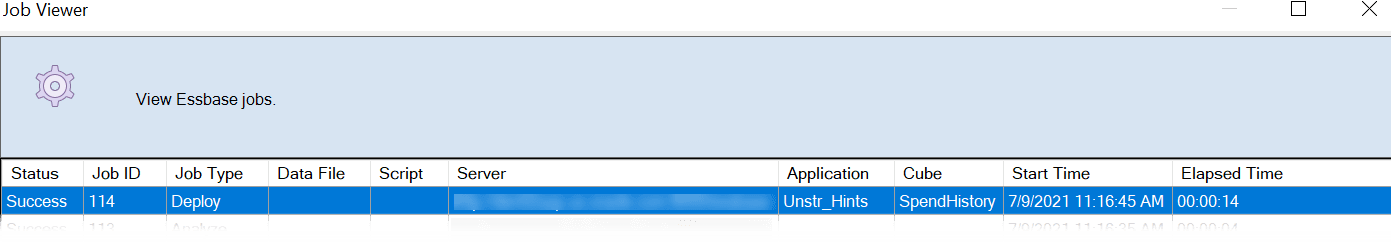

  10. (選擇性) 系統詢問您是否要查看立方體工作狀態時,請按一下是。
    立方體設計工具中工作檢視器對話方塊的圖像。
    新建立的應用程式和立方體會列在 Essbase Web 介面的應用程式頁面中,並在「立方體設計工具」中提供使用。現在從表格資料建立立方體之後,可以將立方體匯出至應用程式工作簿。
