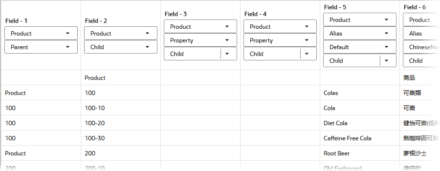

  4. 按一下 Dim_Product ,即與 Sample Basic 相關聯的維度建置規則名稱。
    Dim_Product 規則會在規則編輯器中開啟。
    已開啟 Dim_Product 規則的「編輯規則」對話方塊。欄位 1 標示為「產品」、「上階」。欄位 2 已標示為「產品」、「下階」。欄位 3 和 4 標示為 Product、Property、Child。沒有可用的預覽資料,因此欄位定義下方有空白資料列。
    欄位是以識別來源資料檔預期格式的中繼資料來定義。這些定義已存在,因為此規則是在您匯入立方體時由應用程式工作簿自動建立。
    所有欄位都與 Product 維度相關聯。此規則使用父項 - 子項建置方法。欄位 1 是設計來預期父成員。欄位 2 預期為欄位 1 的子項。欄位 3 和欄位 4 是保留用來識別欄位 2 中子成員的成員特性。欄位 5-9 適用於與下階相關聯的別名。
    除非將此規則與資料檔建立關聯,否則不會顯示預覽資料。這就是欄位定義底下有空白列 (記錄) 的原因。

    Dim_Product 規則會填入對應至欄位的預覽資料。
    已開啟 Dim_Product 規則的「編輯規則」對話方塊,並預覽植入欄位定義下方資料列的資料。
    預覽中的空白儲存格與來源資料中的空值 ("") 對應。
