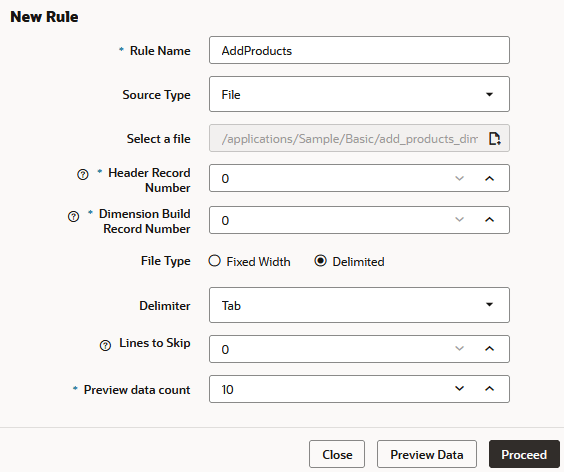

  5. 在「新增規則」對話方塊中,
    已完成「新規則」對話方塊,其中包含步驟所述的選項
    1. 輸入規則名稱。
    2. 若為來源類型,請選取檔案,因為此範例工作流程是以使用純文字資料檔的假設為基礎。選取您上傳的資料檔。例如,按一下目錄,然後瀏覽至 add_product.txt。
      附註:
      除了檔案之外,還有其他選項可用來作為來源類型。當您的維度建置來源資料是外部來源而非純文字檔時,請使用這些選項。
      您可以為維度建置規則選取的來源類型包括檔案、ODBC (無 DSN)、Oracle Call Interface (OCI)、資料來源和 SQL 資料來源 (DSN)。
      當您使用外部資料來源來建置維度時,必須完成某些先決條件,這取決於您必須與資料來源連線的類型。
      • 如果已使用應用程式管理員或服務管理員在 Essbase 中建立的連線和資料來源預先定義您的連線,請選擇資料來源作為維度建置規則的來源類型。若要確保連線已就緒,請參閱使用連線和資料來源存取外部資料以瞭解先決條件步驟。
      • 如果您的連線取決於 Essbase 伺服器上設定的 ODBC 驅動程式,請選擇 ODBC (無 DSN) 或 SQL 資料來源 (DSN) 作為維度建置規則的「來源類型」。若要確保連線已就緒,請參閱使用 ODBC 連線存取資料以瞭解先決條件步驟。
      • 如果您的連線取決於包含 OCI 語法的連線字串,請選擇 Oracle Call Interface (OCI) 作為維度建置規則的「來源類型」。若要確保連線已就緒,請參閱使用 Oracle Call Interface 存取 Oracle Database 以瞭解先決條件步驟。
    3. 請將「記錄號碼」欄位保留空白。
    4. 當範例資料檔以 Tab 分隔時,請將「分隔符號」值變更為 Tab。
    5. 按一下繼續。

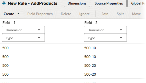

    6. 維度建置規則隨即開啟,其中包含未定義的欄位,且預覽資料 (來自文字檔) 會植入欄位下方的方格。
      新的維度建置規則包含未定義維度和類型的欄位,以及從文字檔案預覽資料。
      來源資料中的每個資料列都是記錄,且對應於您在規則預覽資料中看到的資料列。資料由上而下,因為您可以依開始每筆記錄的上下階訂單 (例如,500 是一般產品分類,而 500-10 則更明確地說明產品型態)。
