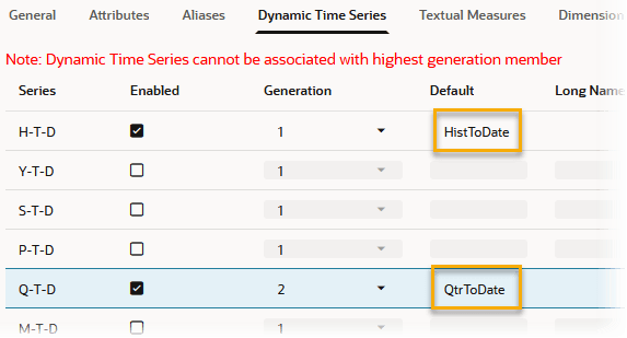

若要使用 Essbase Web 介面新增「動態時間序列」成員的別名,請開啟大綱以進行編輯並開啟大綱特性。在「動態時間序列」頁籤中,在「預設」表格或目前在立方體中定義的任何其他別名表格中提供別名名稱。
區塊儲存大綱特性中的動態時間序列選項。在 Gen1 啟用 H-T-D,其別名為 HistToDate。已在別名為 QtrToDate 的 gen2 啟用 Q-T-D。
您最多可以為每個「動態時間序列」成員建立 8 個別名。Essbase 會將每個別名儲存在您指定的「動態時間序列」別名表格中。
