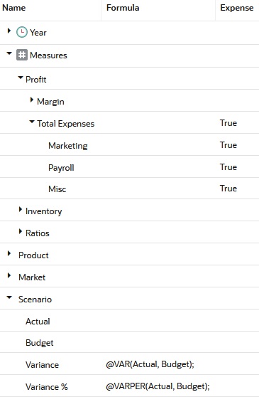

實際值與預算值之間的差異
@VAR 與 @VARPER 計算函式可讓您計算預算與實際值之間的差異或百分比差異。
視您在「帳戶」維度中計算費用或非費用項目而定,您可能希望差異為正數或負數。依預設, Essbase 會假設成員為非費用項目。
考慮費用與非費用會計對差異計算的影響:
  • 費用料號。如果實際值小於預算值 (例如,實際成本小於預算成本),您希望 Essbase 顯示正差異。
  • 非費用項目。如果實際值小於預算值 (例如,如果實際銷售小於預算銷售),您希望 Essbase 顯示負差異。
依預設,若未使用函式, Essbase 會假設成員為非費用項目,並據此計算差異。
當您使用 @VAR 或 @VARPER 函數時,如果實際值小於預算值, Essbase 就會顯示正差異。例如,在 Sample.Basic 中,「費用總計」的下階為費用項目。Scenario 維度的「差異」與「差異百分比」成員會計算「實際」與「預算」值之間的差異。
圖 17-3 差異範例
差異計算的費用報表成員與公式大綱。
請參閱差異報表特性。
