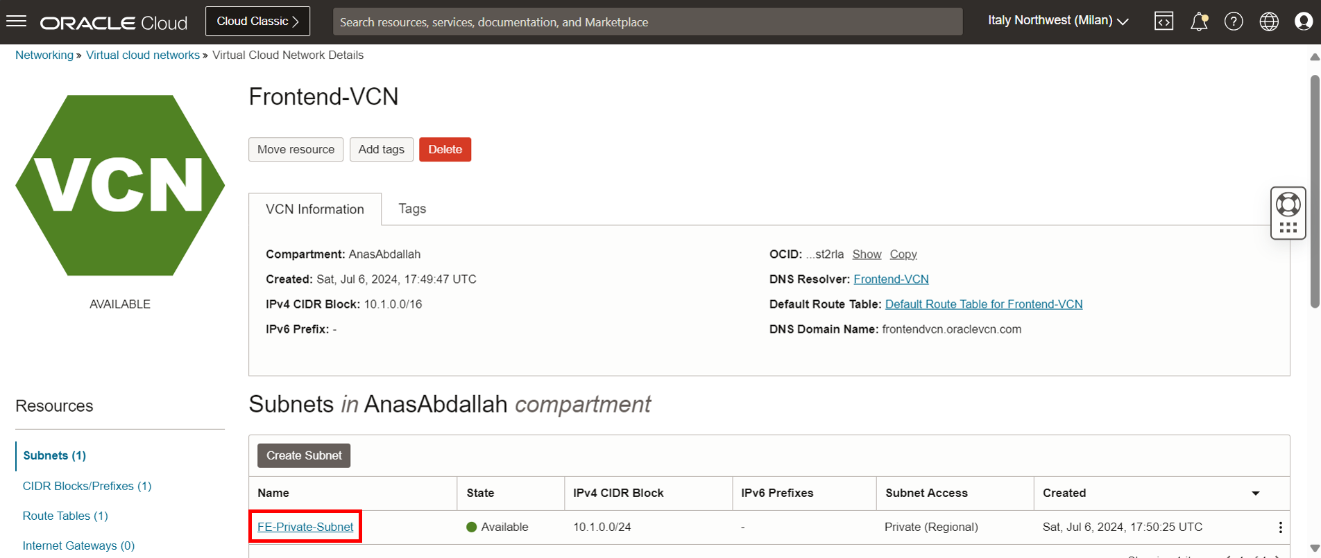

作業 1.5:設定前端 VCN 的路由與安全性
這必須在子網路層次完成。瀏覽至 VCN 頁面,然後按一下 Frontend-VCN 。
按一下專用子網路。
按一下指派的路由表的路由表。
請務必新增下列規則。
0.0.0.0/0- NAT 閘道:若要單向存取網際網路,我們需要在此處存取 FE-VM **,才能使用 OCI 堡壘主機服務,而改用服務閘道也可以執行工作。10.0.0.0/16- DRG:將傳送至 DNS-VCN 的流量遞送至 DRG。10.2.0.0/16- DRG:將傳送至 Backend-VCN 的流量遞送至 DRG。
若未建立 NAT 閘道,請先依照「作業 1.4」的步驟建立 NAT 閘道,再於上述步驟中新增路由規則。
隨著我們完成了 Frontend-VCN 的路由部分,請立即進行安全保護。移至子網路詳細資訊頁面,然後按一下指定的安全清單。
請務必允許傳入流量。
- 任意位置的 SSH 流量 (連接埠 22)。
- 後端 VCN (ICMP,類型 8) 的偵測流量,測試階段需要有此規則。
請務必允許所有輸出流量。

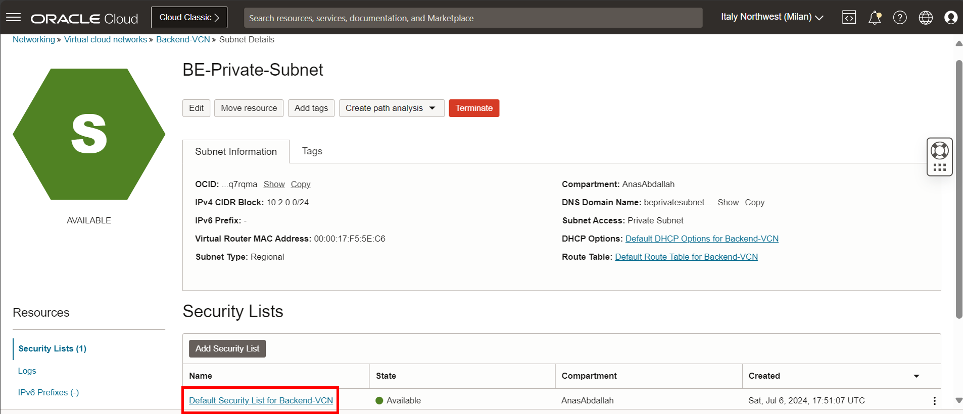

作業 1.6:設定後端 VCN 的路由與安全
這必須在子網路層次完成。瀏覽至 VCN 頁面,然後按一下後端 VCN 。
按一下專用子網路。
按一下指派的路由表的路由表。
請務必新增下列規則。
0.0.0.0/0- NAT 閘道:若要單向存取網際網路, BE-VM 必須在此處取得,才能使用 OCI 堡壘主機服務,而改用服務閘道也可以執行工作。10.0.0.0/16- DRG:將傳送至 DNS-VCN 的流量遞送至 DRG。10.1.0.0/16- DRG:將目的地為 Frontend-VCN 的流量遞送至 DRG。
我們已完成後端 VCN 的路由部分,因此現在提供安全保護。移至子網路詳細資訊頁面,然後按一下指定的安全清單。
請務必允許傳入流量。
- 從 Frontend-VCN (ICMP,類型 8) 偵測流量,測試階段需要有此規則。
請務必允許所有輸出流量。

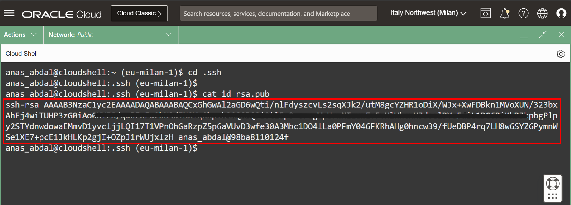

作業 2.1:產生 SSH 金鑰組
這必須在建立執行處理之前完成。SSH 金鑰將用於認證 Linux 運算執行處理。您可以使用 Windows 機器上的 PuTTYgen 工具或任何機器上的 ssh-keygen 公用程式來產生金鑰。在本教學課程中,我們將在 OCI Cloud Shell 中使用 ssh-keygen 。
按一下 Cloud Shell 。
執行
ssh-keygen命令以產生金鑰組。
使用
cd .ssh命令瀏覽至預設的.ssh目錄,並複製公開金鑰檔案id_rsa.pub的內容,我們將在 Task 2.2 中使用此目錄。

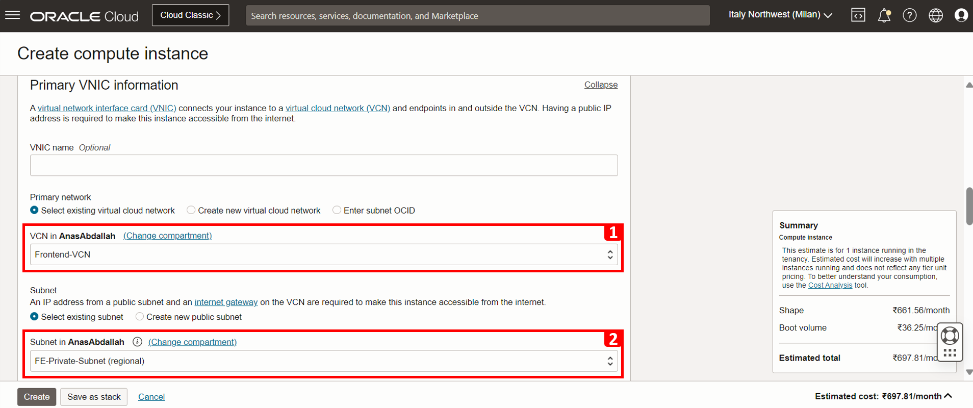

作業 2.2:佈建主要 DNS 運算執行處理

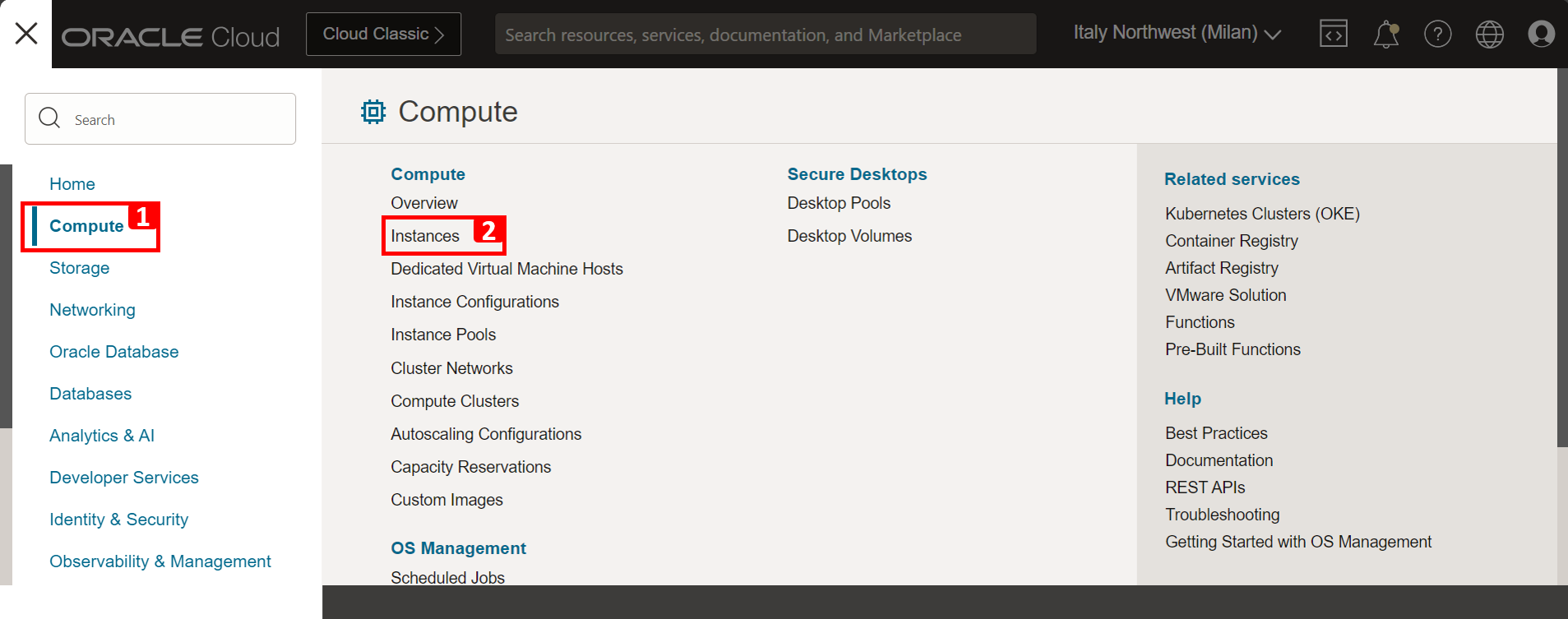

按一下左上角的漢堡功能表 ()。
- 按一下計算。
- 按一下執行處理。
按一下建立執行處理。
輸入執行處理的名稱。
選取 Ubuntu 20.04 作為執行處理的作業系統。
在主要網路中,輸入下列資訊。
- 選取 DNS-VCN 。
- 選取專用子網路。
將專用 IP 位址指定給執行處理
10.0.0.10。
貼上在任務 2.1 中產生的公開金鑰。

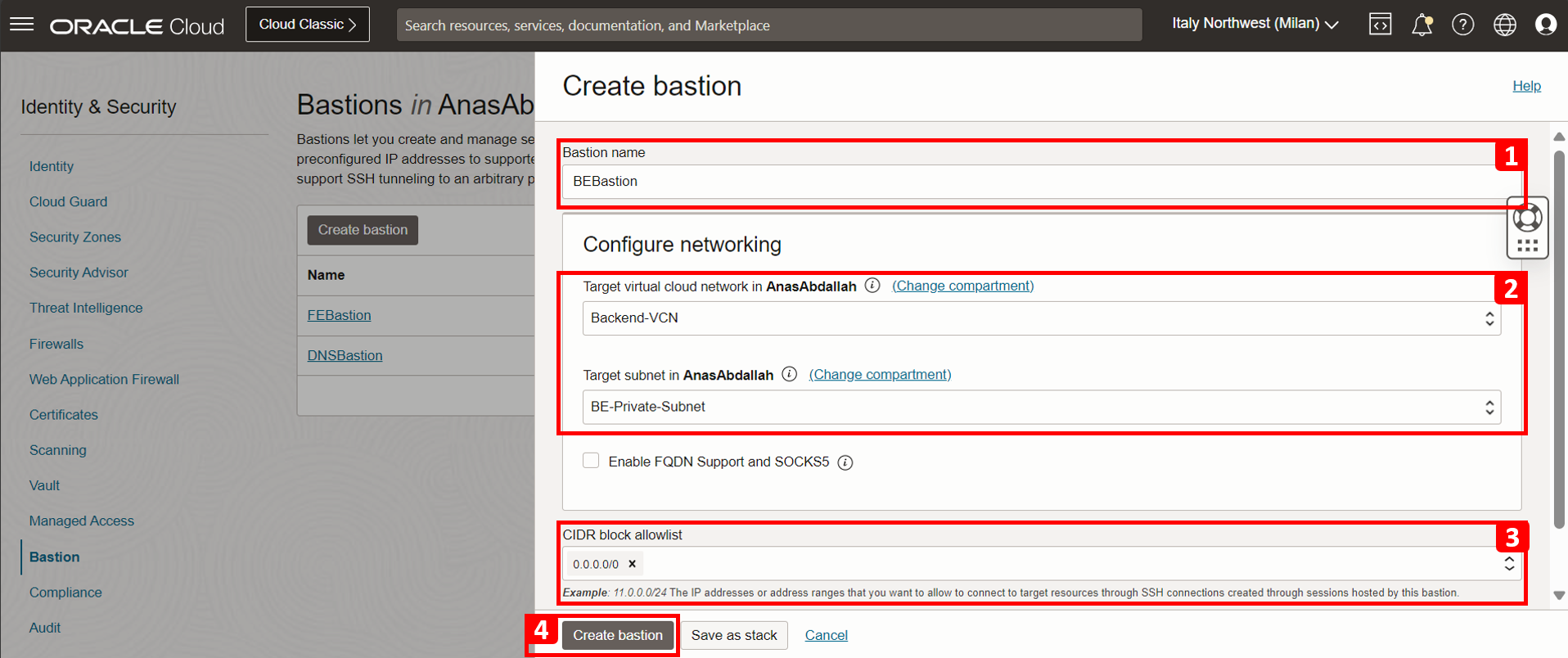

作業 3.1:使用堡壘主機存取主要 DNS 運算執行處理
首先,我們必須透過 SSH 建立運算執行處理的存取權,才能安裝並設定 BIND9。不過,由於我們在專用子網路中建立執行處理,因此我們無法從沒有任何位置直接存取該執行處理,因為它沒有公用 IP,因此我們將使用其他 OCI 服務。
OCI 堡壘主機是作為中介的受管理服務,可對專用網路內的資源進行安全存取。對於需要存取公用網際網路未公開之資源的管理用途而言,特別有用,您可以將它視為跳躍伺服器即服務。
- 按一下識別與安全性。
- 按一下堡壘主機。
按一下建立堡壘主機。
請輸入下列資訊。
- 輸入堡壘主機名稱。
- 選取 VCN (DNS-VCN) 及其子網路。
- CIDR 區塊允許清單是我們應該連線至堡壘主機的允許 IP 範圍,我們在此使用
0.0.0.0/0進行此實行,如果您想要透過選擇連線的公用 IP 位址,我們可以更具體地進行。 - 按一下建立堡壘主機。
堡壘主機已建立。我們必須建立階段作業,以便在特定時間內 (預設值為 3 小時) 連線至目標資源 ( 主要 DNS)。
請輸入下列資訊。
- 階段作業類型:選取受管理的 SSH 階段作業。
- 階段作業名稱:輸入階段作業的名稱。
- 使用者名稱:輸入使用者名稱。若為 Ubuntu Linux 執行處理,預設使用者名稱為 ubuntu 。
- 運算執行處理: 選取在作業 2.2 中建立的 Primary-DNS 執行處理。
- 貼上我們在任務 2.1 中產生的相同公開金鑰。
- 按一下建立階段作業 (Create session) 。

作業 4.1:設定前端 VCN 的轉送端點和規則
在 Frontend-VCN 中建立轉送端點和規則,以將 orastage.com 查詢從 FE-VM 指向 Primary-DNS 執行處理。
瀏覽至 Frontend-VCN ,然後按一下 DNS 解析器。
按一下建立端點。
請輸入下列資訊。
- 名稱:輸入端點的名稱。
- 子網路: 選取 VCN 的專用子網路。
- 端點類型:選取轉寄。
- 轉寄 IP 位址:輸入
10.1.0.6。 - 按一下建立端點。
已順利建立轉送端點 ( FWD)。

作業 5.1:建立 FE-VM 運算執行處理
按一下左上角的漢堡功能表 ()。
- 按一下計算。
- 按一下執行處理。
按一下建立執行處理。
輸入例項的名稱。
選取 Oracle Linux 8 作為執行處理的作業系統。
在主要網路中,輸入下列資訊。
- 選取 Frontend-VCN 。
- 選取專用子網路。
將專用 IP 位址指定給執行處理
10.1.0.5。
貼上在任務 2.1 中產生的公開金鑰。
向下捲動至頁面結尾,然後按一下顯示進階選項。
按一下 Oracle Cloud 代理程式。
選取堡壘主機 Plugin,因為我們將使用堡壘主機存取執行處理,然後按一下建立。
FE-VM 運算執行處理已順利建立。

按一下建立堡壘主機。
請輸入下列資訊。
- 堡壘主機名稱:輸入堡壘主機的名稱。
- 設定網路: 選取 VCN ( 後端 VCN) 及其子網路。
0.0.0.0/0進行此實行,如果想要透過選擇連線的公用 IP 位址,我們可以更具體地進行。 - 按一下建立堡壘主機。
堡壘主機已建立。我們必須建立階段作業,以連線到特定時間 (預設值為 3 小時) 的目標資源 ( BE-VM)。
