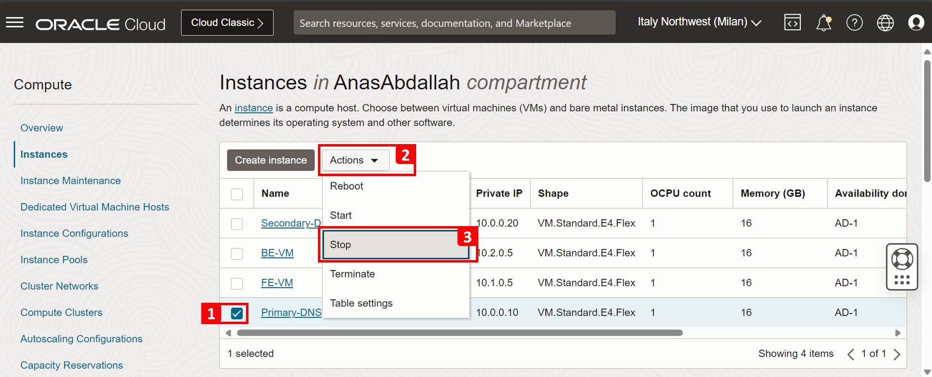

請先關閉主要 DNS 執行處理,再開始進行作業。按一下左上角的漢堡功能表 ()。
- 按一下計算。
- 按一下執行處理。
- 選取執行處理旁邊的核取方塊。
- 按一下動作。
- 按一下停止。
- 按一下停止。
- 執行處理現在處於已停止狀態。

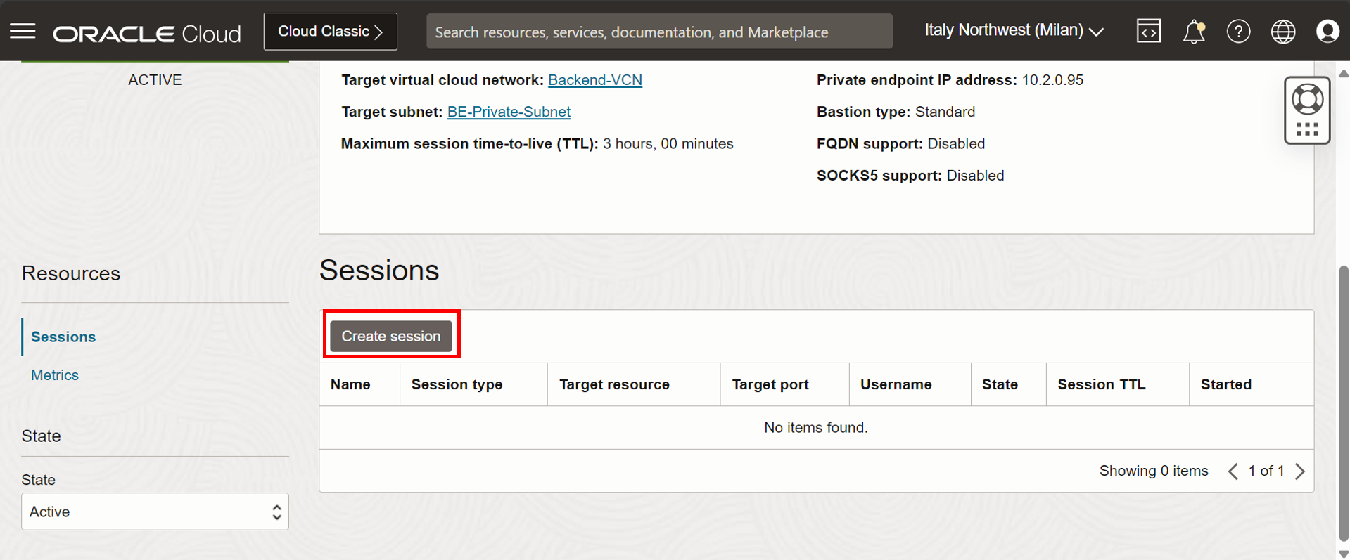

接下來,我們將存取 BE-VM 並執行查詢以執行測試。若要這麼做,我們將使用 OCI Bastion 服務。按一下左上角的漢堡功能表 ()。
- 按一下識別與安全性。
- 按一下堡壘主機。
按一下 BEBastion 。
按一下建立階段作業 (Create session) 。

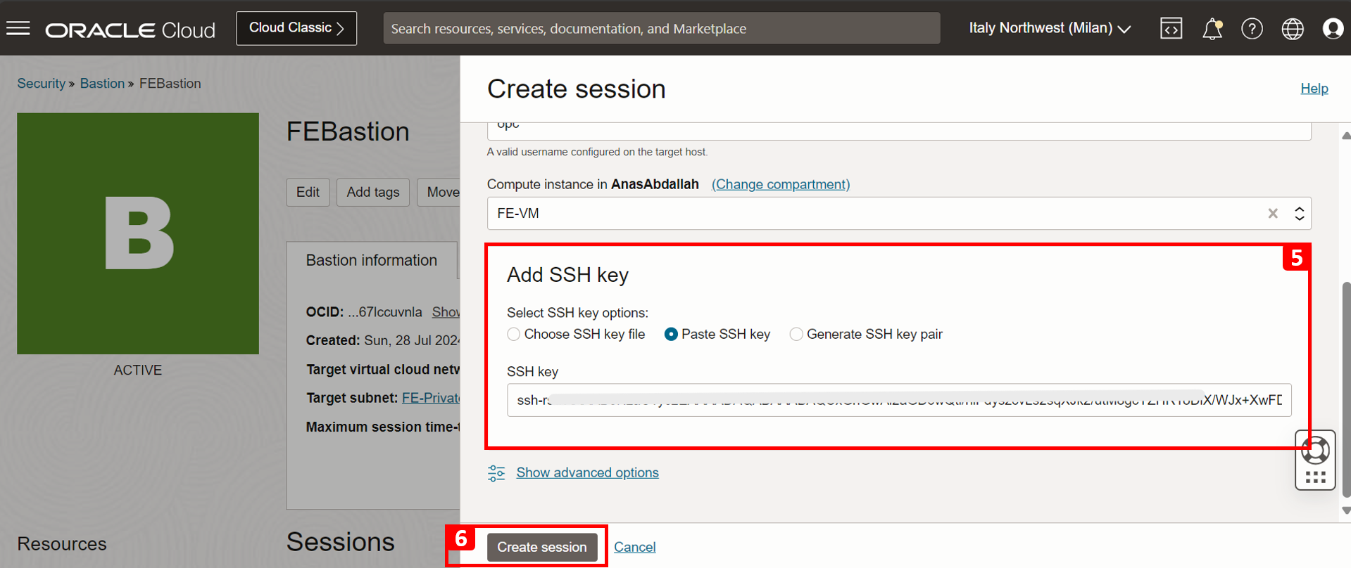

請輸入下列資訊。
- 階段作業類型:選取受管理的 SSH 階段作業。
- 階段作業名稱:輸入階段作業的名稱。
- 使用者名稱:輸入使用者名稱。若為 Oracle Linux 執行處理,預設使用者名稱為 opc 。
- 運算執行處理:選取 BE-VM 執行處理。
- 貼上教學課程 1 中產生的相同公開金鑰: Task 2.1:Generate SSH Key Pair 。
- 按一下建立階段作業 (Create session) 。
階段作業建立之後,請按一下三個點並複製 SSH 命令。
指令應該如下所示:
ssh -i <privateKey> -o ProxyCommand="ssh -i <privateKey> -W %h:%p -p 22 ocid1.bastionsession.oc1.eu-milan-1.amaaaaaaldij5aia73xcxxxxxxxxxxxxxxxxxxxxxxxxxxxxxxxxxa@host.bastion.eu-milan-1.oci.oraclecloud.com" -p 22 opc@10.2.0.5
