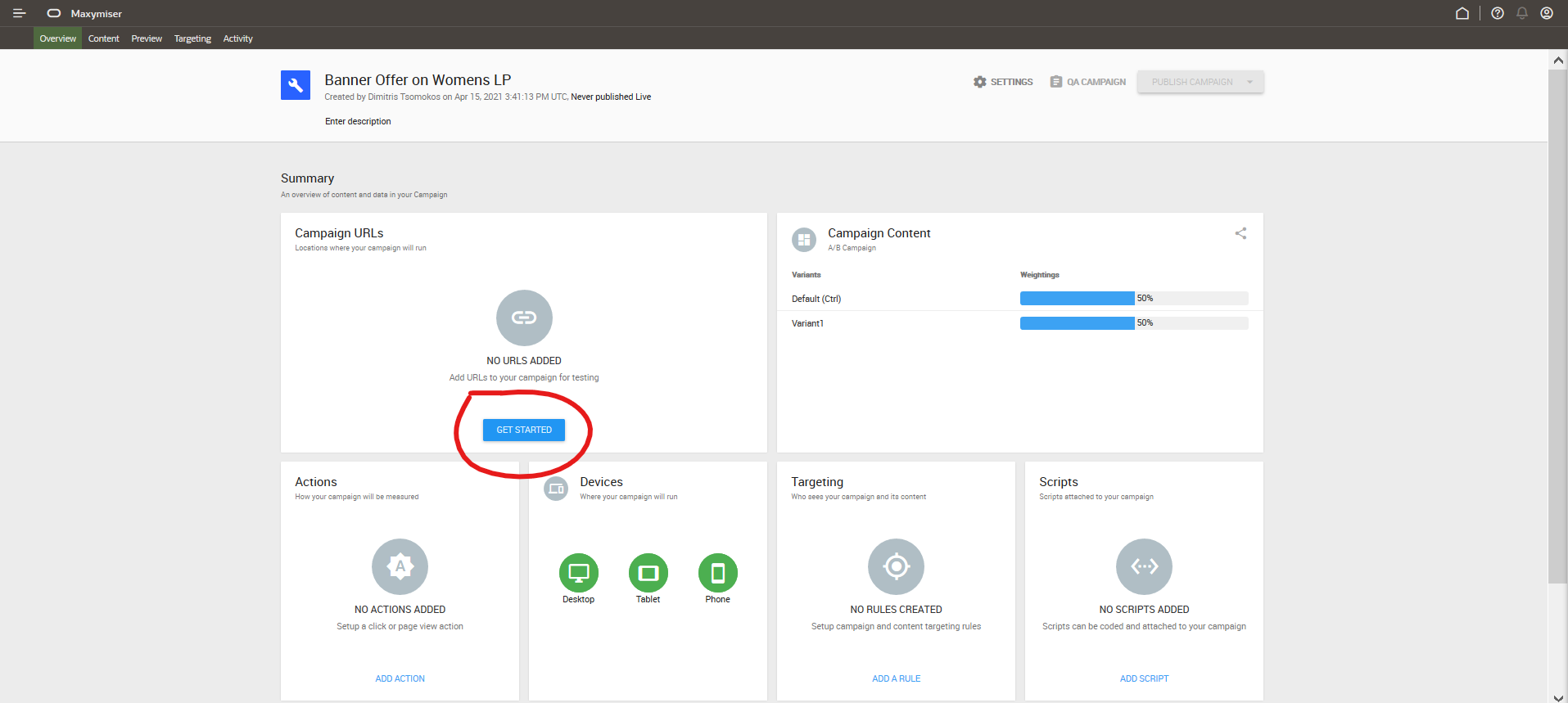

3.1 在 Oracle Maxymiser 中建立新行銷活動
在 Oracle Maxymiser UI 中,選取新行銷活動 > 行銷活動設計工具以開啟視覺化編輯工具。請提供適合的名稱,並描述行銷活動的相關內容 - 什麼是測試假說,以及哪些相關利害關係人?您希望透過此行銷活動改善的主要 KPI 為何?
Oracle Maxymiser - 行銷活動設計工具
建立行銷活動後,即會開啟「行銷活動概要」頁面。從那裡,您可以做各種事。我們會從新增 URL (亦即,選擇提供行銷活動的位置) 開始。如下所示,按一下新增 URL,然後使用視覺化工具瀏覽至要放置橫幅的頁面 (女性的 LP)。接著,只要在右上角區域按一下加號按鈕,以新增要包含在行銷活動中的頁面。

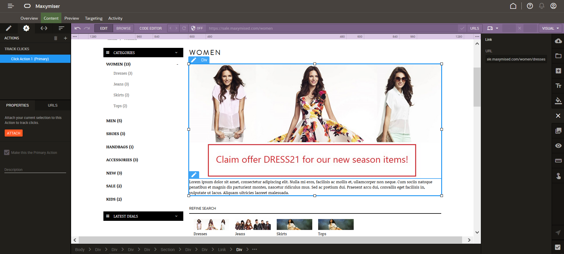

3.2 編輯變異並插入 Hero Banner
您現在會在「女性 LP」插入新標題。在頂端 (位於程式碼編輯器選項旁邊),您可以使用編輯和瀏覽模式。確定您正處於「編輯」模式。接著,在頁面上選取一個元素 (例如,文字方塊),以便您在上方插入橫幅 (或下方),或者如果更相關的話,將其完全取代。
從右側功能表中,您現在可以新增特定的模數 (從 + 按鈕查看包含在「物件」選項中的樣板),或者您可以新增自己的部分內容。我們會在這個範例中,透過「程式庫」選項 (資料夾圖示),我們用來上傳橫幅,然後透過相關圖示選擇在上方插入選項。
現在橫幅位於正確的位置,我們需要執行以下兩個關鍵動作:(1) 新增連結至橫幅,讓按一下該橫幅的訪客可移至正確的位置;以及 (2) 告訴系統哪個追蹤動作,亦即,如何評量成功。
新增連結至橫幅:從右側功能表中選取「連結」選項,然後新增右側連結,如下所示:
Oracle Maxymiser - 新增連結
追蹤動作:前往左側並選取「動作」頁籤 (如上所示的 A 圖示)。接著,您要新增動作 (主要動作),這是簡單點閱動作。
追蹤動作
在上述步驟中,我們新增了單一 (主要) 動作,以追蹤對此橫幅的點擊。可新增更多動作,以便同時追蹤與報告更多的使用者行為,但一次只能有一個主要動作 - 用於識別測試行銷活動中獲勝者的行為。

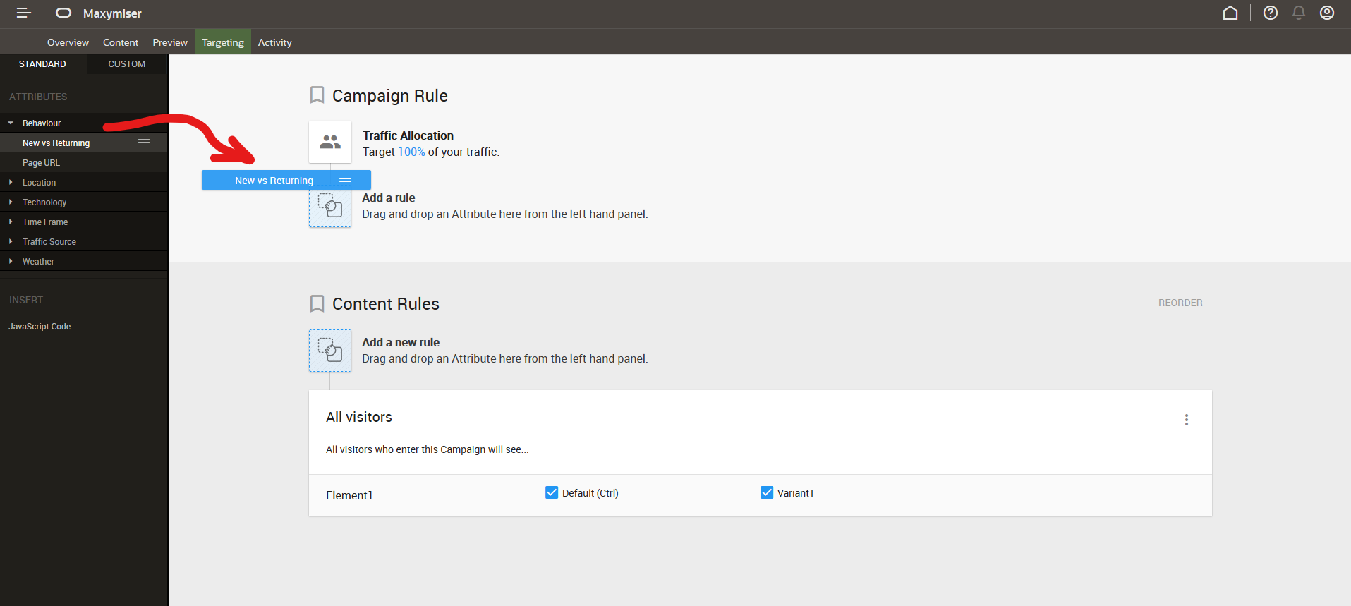

3.4 僅限目標新訪客
在此重要步驟中,您可以決定兩件事:(1) 允許您的行銷活動的人員;以及 (2) 可能會看到哪些變異。通常,這兩組規則稱為 (1) 宣傳活動規則和 (2) 內容規則。第一組用於將行銷活動設為整體目標至特定對象,而第二組規則則可用於目標變異。在此範例中,我們將把行銷活動整體設定為「新訪客」。
換句話說,我們只希望「新訪客」符合行銷活動的資格。因此,我們的作業是:
在左側,我們會發現名為 New v 的標準屬性。退回。
將此屬性拖曳至主要區域,其中會顯示新增規則。

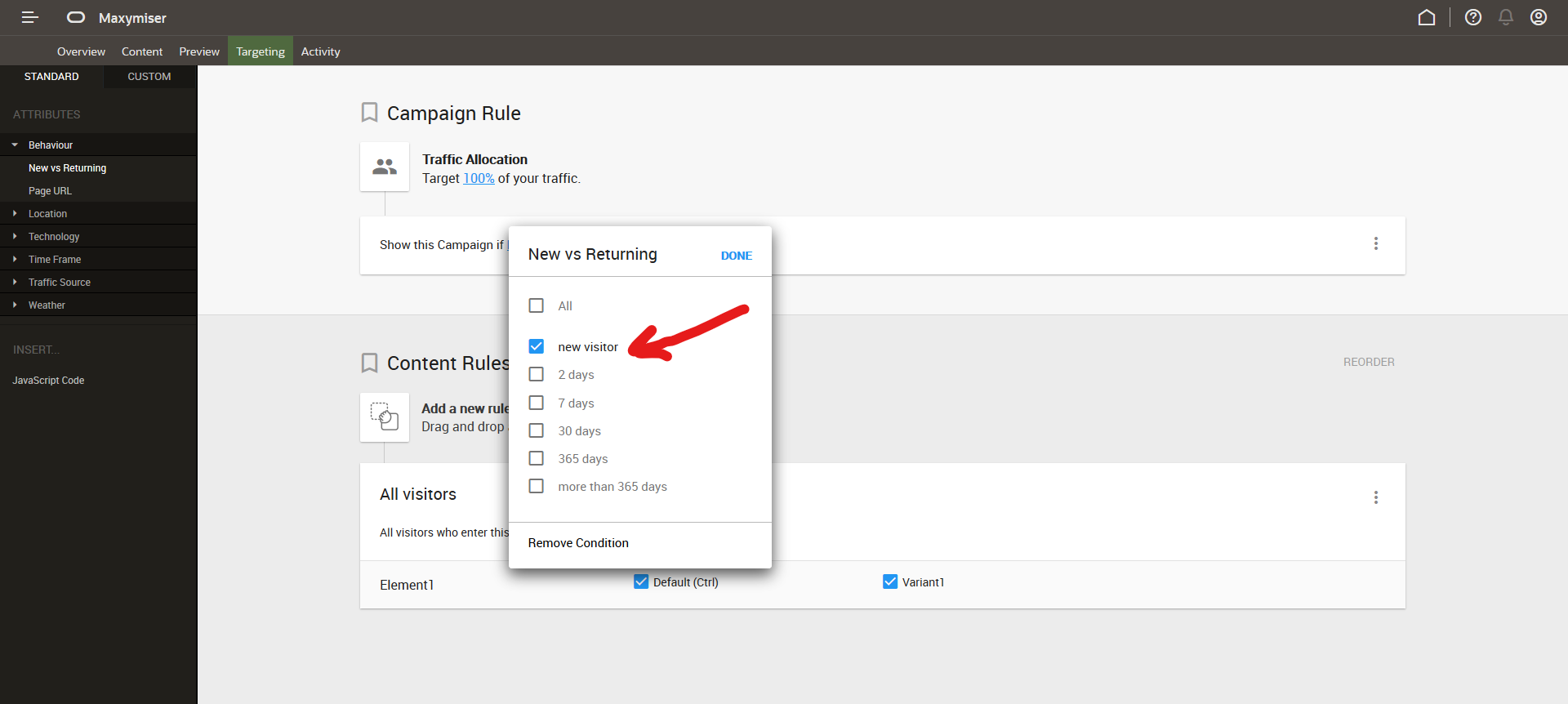

執行此操作後,會出現功能表。其中包含了各種訪客類型的選項:
Oracle Maxymiser - 行為
我們只選擇新訪客選項。選取完成:
Oracle Maxymiser - 新訪客
