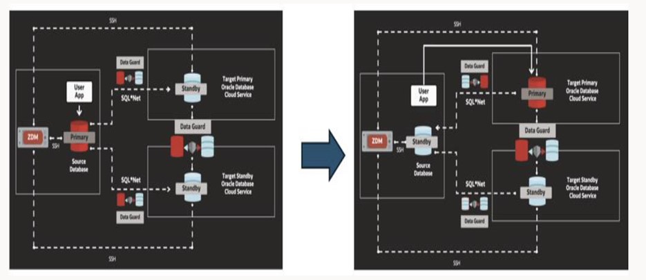

架構圖

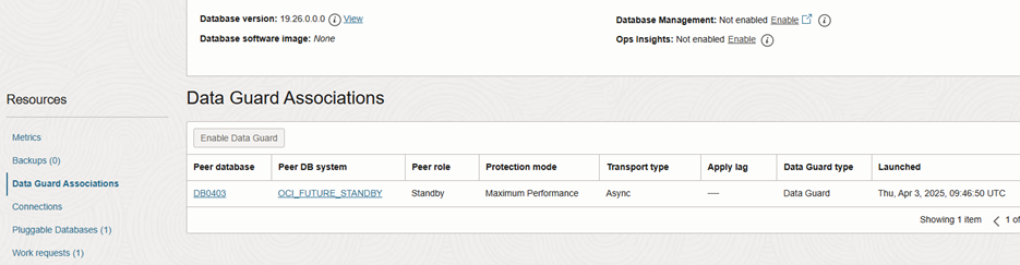

開始移轉處理作業之前,請先佈建目標主要資料庫和目標待命資料庫。假設使用 Oracle Data Guard 中介來設定這些環境。
- 當 platform_type 使用 Exadata Cloud Service (ExaCS) /Oracle Exadata Database Service on Cloud@Customer 時,可以使用 Oracle Data Guard Associations (在 Oracle Database Cloud Service 主控台中) 來完成。
- 如果是虛擬機器資料庫系統 platform_type,您可以使用 Oracle Data Guard 命令行介面 (DGMGRL) (這是 Oracle Data Guard 中介 CLI 工具) 來完成 (手動) 組態。

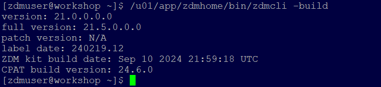

在來源系統上安裝軟體。
zdmcli
組建會顯示二進位檔案的版本。如需詳細資訊,請參閱 Install the Software on the Source System 。 -

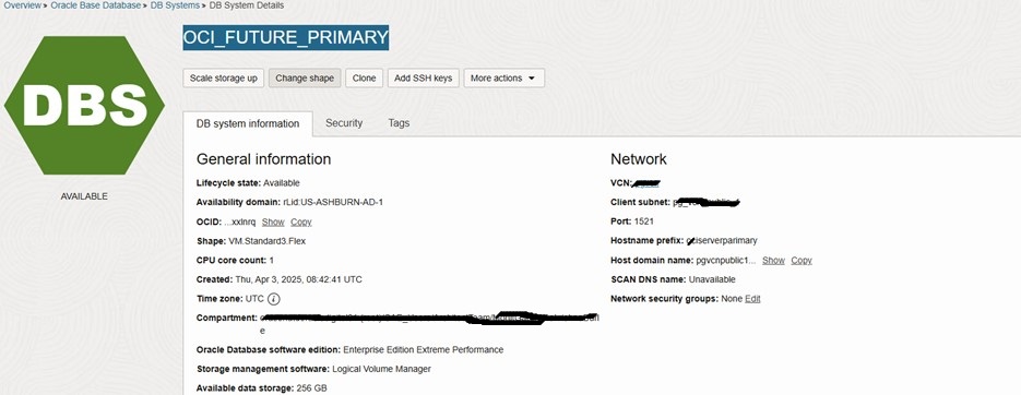

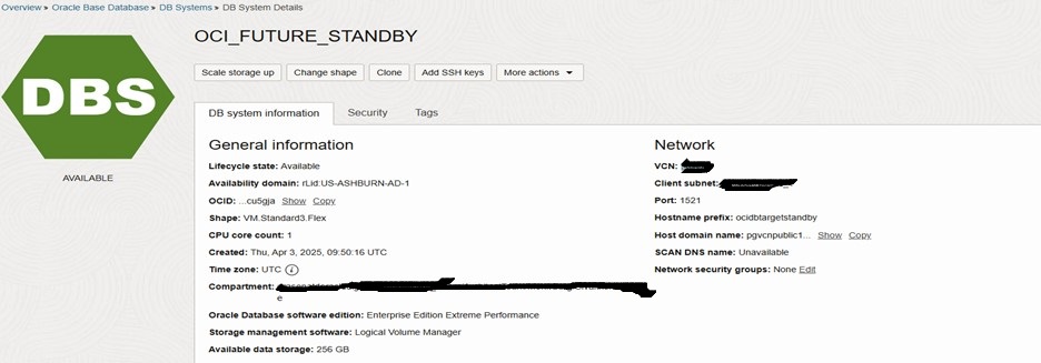

如先決條件所述,已在 OCI 目標主要和目標待命虛擬機器資料庫系統機器之間設定 DR 設定,如以下影像所示。
資料庫與伺服器產品目錄:
名稱 數值 資料庫名稱與版本 Db0403 & 19c 來源 (內部部署) 主機名稱 資料庫來源 OCI「目標主要」主機名稱 主治者 OCI「目標主要」主控台顯示名稱 OCI_FUTURE_PRIMARY OCI「目標待命」主機名稱 ociserverstandby OCI「目標待命」主控台顯示名稱 OCI_FUTURE_STANDBY PDB 名稱 Db0403_Pdb1 ZDM 伺服器名稱版本 (&V) 工作室 & 21.5 下列影像顯示 OCI 目標主要資料庫和目標待命資料庫系統詳細資訊。

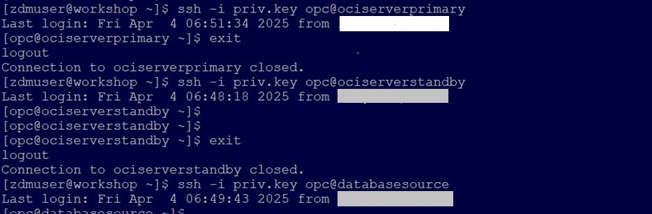

Oracle Zero Downtime Migration 伺服器應該能夠以
zdmuser
身分使用 SSH 來源,並以 OPC 使用者身分定位主要和目標待命伺服器。此處的來源伺服器作業系統使用者也是此移轉中使用的 OPC 以及目標作業系統 OPC 使用者名稱。 -

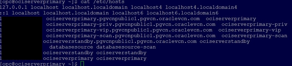

已使用目標主要和目標待命資訊更新來源伺服器
/etc/hosts
檔案。 -

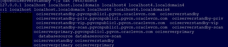

已使用下列影像中顯示的項目更新 OCI 未來主要伺服器
/etc/hosts
檔案。 -

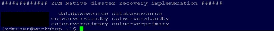

已使用下列影像中顯示的項目更新 OCI 未來待命伺服器 ` /etc/hosts` 檔案。
已使用下列影像中顯示的項目更新 Oracle Zero Downtime Migration 服務主機伺服器
/etc/hosts
檔案。

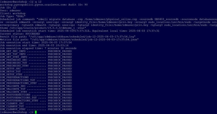

工作 2:評估 Oracle Zero Downtime Migration 工作
使用 -eval
旗標命令驗證 Oracle Zero Downtime Migration 就緒命令。-eval
不會起始即時移轉,將用於評估環境前置檢查與新功能。
執行下列命令:
/u01/app/zdmhome/bin/zdmcli migrate database -rsp /home/zdmuser/physical_online.rsp -sourcedb DB0403_sourcedb -sourcenode databasesource -srcauth zdmauth -srcarg1 user:opc -srcarg2 identity_file:/home/zdmuser/priv.key -srcarg3 sudo_location:/usr/bin/sudo -targetnode ociserverprimary -tgtauth zdmauth -tgtarg1 user:opc -tgtarg2 identity_file:/home/zdmuser/priv.key -tgtarg3 sudo_location:/usr/bin/sudo -targethome /u01/app/oracle/product/19.0.0.0/dbhome_1 -eval
輸出:
回應檔參數將用於最終移轉。

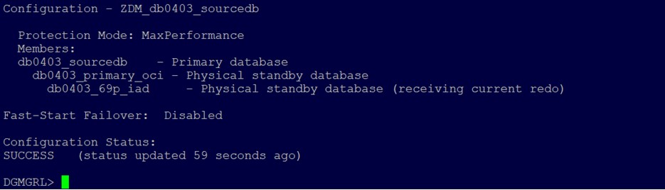

移轉工作已在切換步驟之前暫停,OCI 未來的主要和未來待命資料庫會變更為實體待命模式,而 Oracle Data Guard 中介則是由 Oracle Zero Downtime Migration 工作在組態中的所有三個資料庫中設定,而且全部都保持同步。

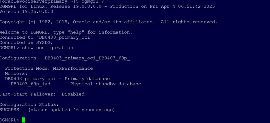

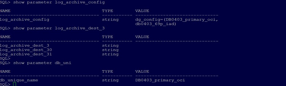

執行資料庫切換時,會從目標主要 OCI (目前為主要) 執行 DGMGRL 命令。OCI 目標待命資料庫仍為待命模式,且來源已從主要待命角色變更為實體待命角色。

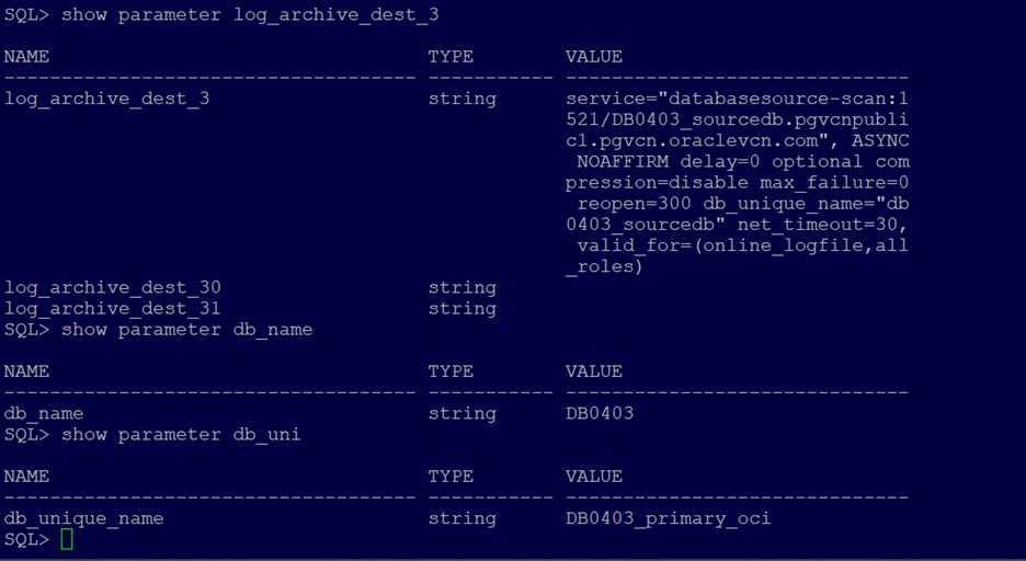

儘管內部部署待命資料庫未顯示在中介組態中,但它會持續接收從 OCI 主要資料庫到來源內部部署資料庫的重做日誌,並且可以使用日誌切換或 log_archive_dest_3
值進行驗證。

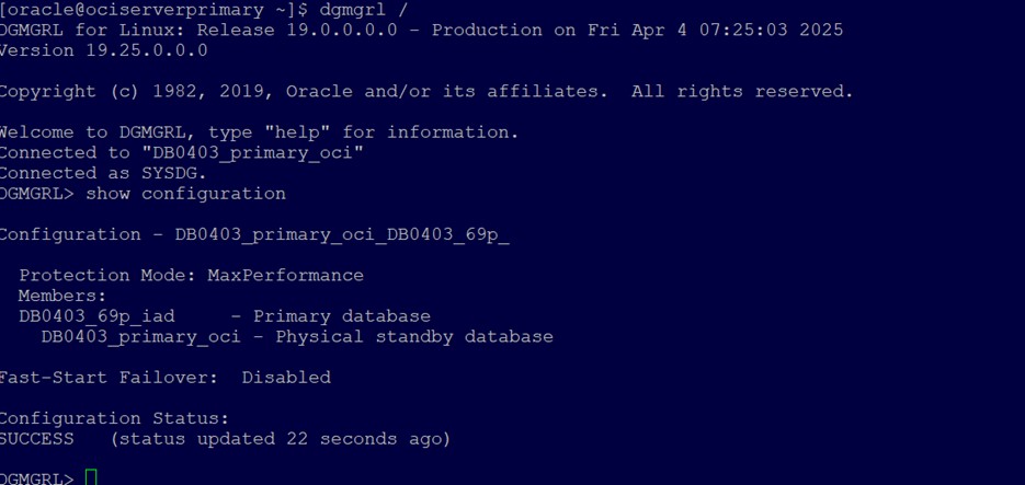

作業 5:從組態移除來源資料庫

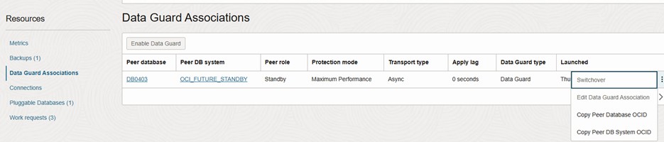

永久移除內部部署同步,並且從 OCI 主控台進行原生切換。
從主控台起始切換作業,以測試主控台切換。
OCI 主要項目 | OCI 待命 | |
切換前 | DB0403_primary_oci | DB0403_69p_iad |
切換後 | DB0403_69p_iad | DB0403_primary_oci |
下圖顯示切換完成之後的 DGMGRL 輸出。
