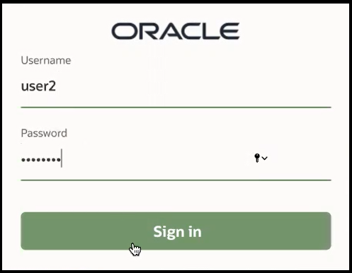

  1. 啟動瀏覽器並存取受保護的應用程式,例如 http://oam.example.com:7777/mybank。此應用程式受到保護,應重新導向至 OAM 登入頁面。以新使用者 user2/<password> 的身分登入。此使用者從印度 Tamil Nadu 登入。
    oamlogin.PNG 圖解說明

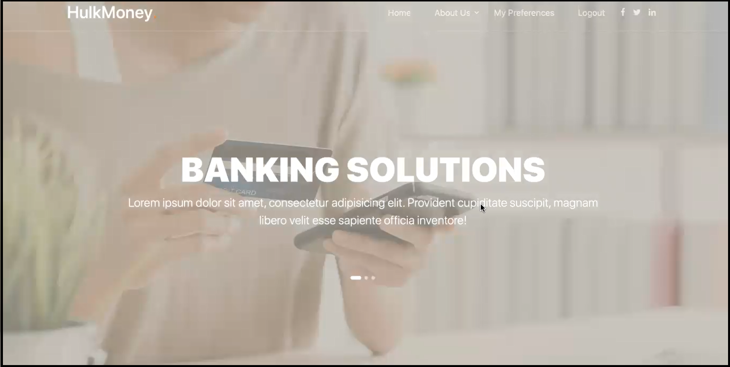

  2. 如果認證成功,您應該重新導向至受保護的應用程式頁面,例如 /mybank
    mybank.PNG 圖解說明

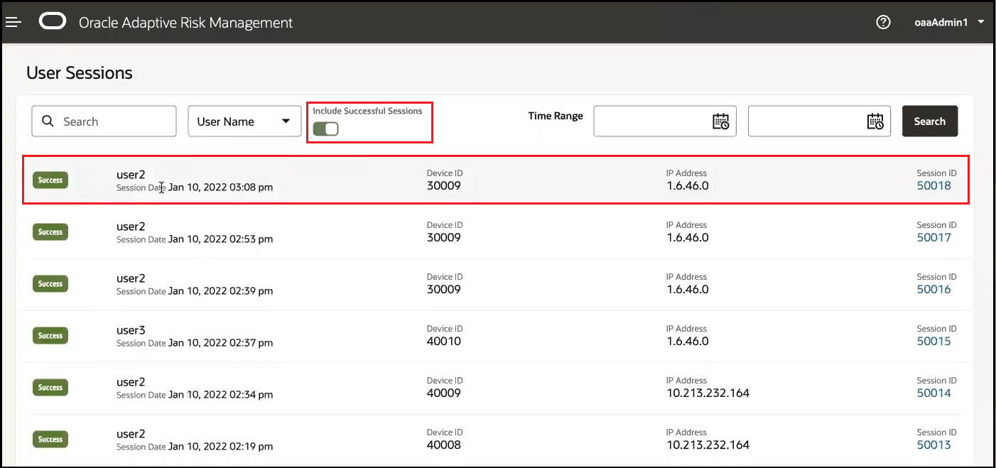

  3. 按一下左上方的「應用程式導覽」漢堡功能表,然後按一下監督使用者階段作業使用者階段作業儀表板便會顯示。
  4. 按一下包含成功的階段作業切換按鈕即可顯示成功登入清單。您會收到 user2 登入成功。
    useression.PNG 圖解說明

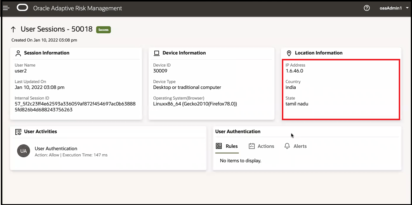

  5. 按一下此使用者之階段作業 ID 底下的連結,例如 50018使用者階段作業 - 50018 頁面便會顯示。
  6. 位置資訊窗格中,檢視使用者的 IP 位址國家資訊。
    sessiondetail.PNG 圖解說明

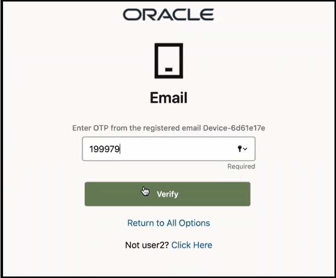

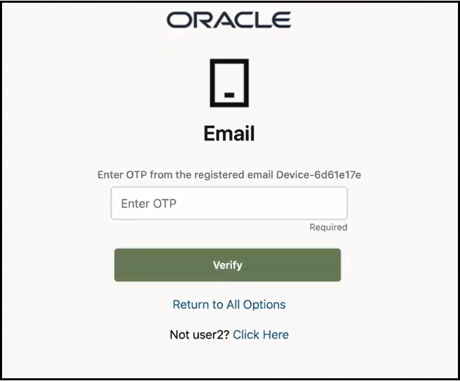

  3. 系統會將您重新導向至電子郵件頁面,您會在其中從已註冊的電子郵件裝置輸入 OTP。在輸入 OTP 欄位中,輸入以電子郵件傳送至使用者電子郵件地址的一次性密碼,然後按一下驗證
    emailotp.PNG 圖解說明
  4. 如果認證成功,您應該重新導向至受保護的應用程式頁面,例如 /mybank
    mybank.PNG 圖解說明

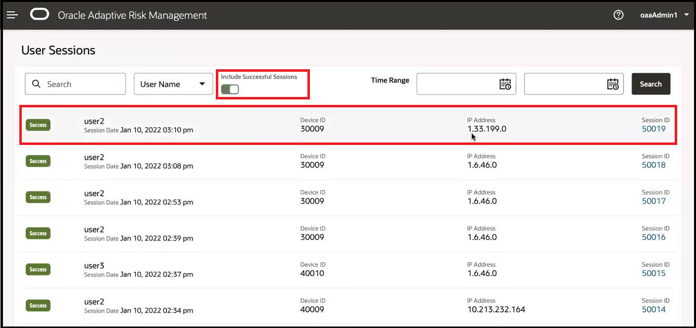

  5. 開啟新的瀏覽器頁籤,然後登入「OARM 管理」主控台。指定您的證明資料和登入。
  6. 按一下左上方的「應用程式導覽」漢堡功能表,然後按一下監督使用者階段作業使用者階段作業儀表板便會顯示。
  7. 按一下包含成功的階段作業切換按鈕即可顯示成功登入清單。您會發現來自相同裝置的 user2 登入詳細資訊,但會有不同的 IP 位址。
    usersession2.PNG 圖解說明

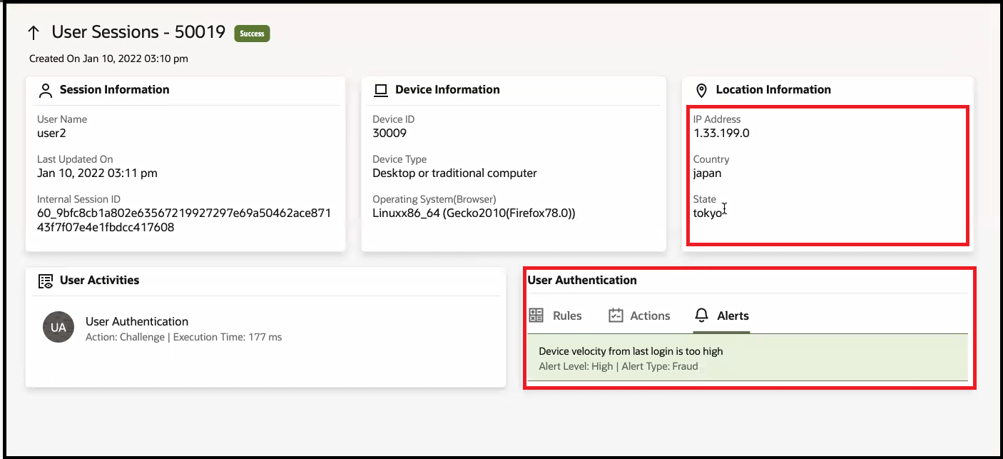

  8. 按一下此使用者之階段作業 ID 底下的連結,例如 50019使用者階段作業 - 50019 頁面便會顯示。
  9. 使用者認證窗格中,按一下警示以檢視「管理員」警示所觸發的訊息。這概述從日本登入的使用者有挑戰,並為管理員發出警示。
    usersession2detail.PNG 圖解說明
