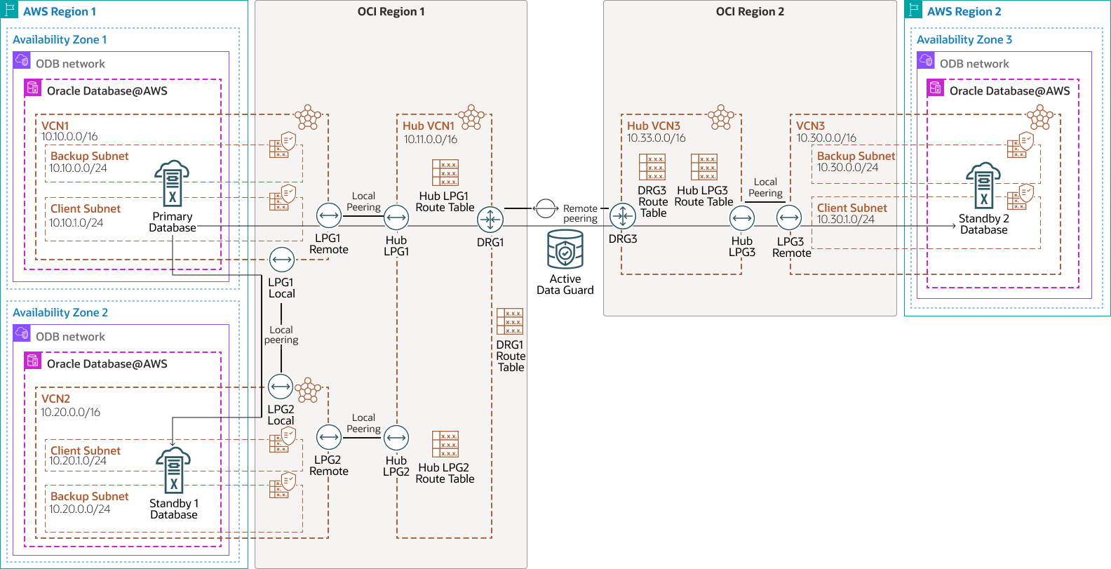

此架構使用兩個待命資料庫,在災害復原拓樸的 Oracle Database@AWS 上顯示 Oracle Exadata Database Service
  • 與主要區域相同,但在不同可用性區域中的本機待命資料庫。
  • 不同區域中的遠端待命資料庫。
exadb-dbaws-dr-arch-oracle.zip
Oracle Database 在主要 Region 1 的 Exadata VM 叢集中執行。對於資料保護和災害復原, Active Data Guard 會將資料複製到下列兩個 Exadata VM 叢集:
  • 一個位於相同區域,但位於不同的可用性區域 (本機待命)。本機待命資料庫適用於容錯移轉案例,不需與遠端區域通訊的效能負荷,即可在應用程式持續運作時,為本機故障提供零資料遺失。
  • 不同區域中的第二個待命資料庫 (遠端待命)。遠端待命資料庫通常用於災害復原或卸載唯讀工作負載。
雖然 Active Data Guard 網路流量可以周遊 AWS 骨幹,但 Oracle 建議此架構透過 OCI 遞送,以獲得最佳化的輸送量和延遲。
Oracle Database@AWS 網路上的 Oracle Exadata Database Service 使用由 Oracle 管理的動態路由閘道 (DRG) 連線至 Exadata 從屬端子網路。DRG 也需要在不同區域的 VCN 之間建立對等連線。由於 OCI 中的每個 VCN 只允許一個 DRG,因此需要具有自己的 DRG 的第二個 VCN,才能連接每個區域中的主要和待命 VCN。
  • 主要 Exadata VM 叢集會部署在 Region 1VCN1 中的 availability zone 1 以及 CIDR 10.10.0.0/16 和從屬端子網路 CIDR 10.10.1.0/24
  • VCN1 具有本地對等互連閘道 (LPG) LPG1 remoteLPG1 local
  • 主要 Region 1 中的 Hub VCN 為 Hub VCN1,CIDR 為 10.11.0.0/16
  • 第一個待命 Exadata VM 叢集部署於 Region 1VCN2 中 CIDR 為 10.20.0.0/16availability zone 2 以及從屬端子網路 CIDR 為 10.20.1.0/24
  • VCN2 有兩個 LPG LPG2 remoteLPG2 local
  • Hub VCN 與主要資料庫的 Hub VCN 相同,Hub VCN1 與其位於相同區域。
  • Hub VCN1 具有 LPG Hub LPG1Hub LPG2DRG1
  • 第二個待命 Exadata VM 叢集部署在 VCN3Region 2 中,CIDR 為 10.30.0.0/16,從屬端子網路為 CIDR 為 10.30.1.0/24
  • VCN3 具有 LPG LPG3 remote
  • 遠端待命 Region 2 中的 Hub VCN 為 Hub VCN3,CIDR 為 10.33.0.0/16
  • Hub VCN3 具有 LPG Hub LPG3 和 DRG DRG3
  • 中心 VCN 不需要子網路才能啟用傳輸路由。因此,這些 VCN 可以使用非常小的 IP CIDR 範圍。
