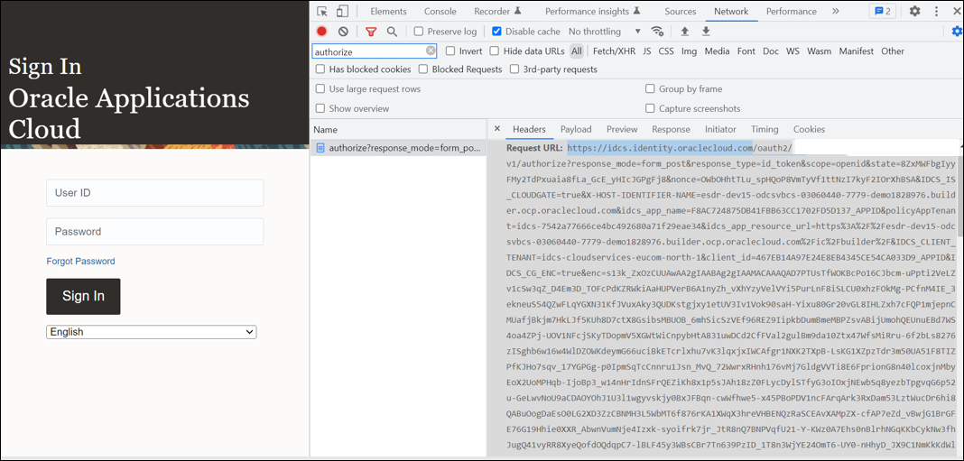

      1. 在您的網頁瀏覽器中建立新分頁。
      2. 開啟開發人員主控台,然後選取「網路」頁籤。
      3. 將 URL 載入至您的 Visual Builder 服務。
      4. 在開發人員主控台的「網路」頁籤中,搜尋關鍵字 authorize
      5. 從要求 URL 值取得 IDCS 伺服器 URL,然後依下列步驟進行儲存。例如,https://idcs.identity.oraclecloud.com

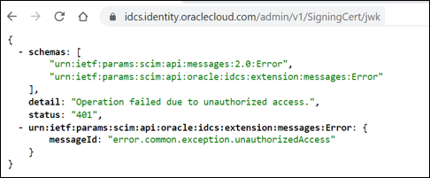

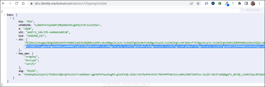

    2. /admin/v1/SigningCert/jwk 附加到 IDCS 伺服器 URL,並在瀏覽器中執行。例如,https://idcs.identity.oraclecloud.com/admin/v1/SigningCert/jwk
      備註:
      在螢幕擷取畫面中,會使用 Chrome 外掛程式來格式化 JSON。

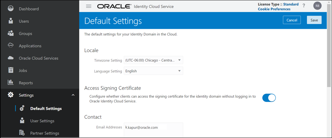

    3. 如果傳回的頁面發生「作業因未授權存取而失敗」錯誤,則需要執行下列額外步驟來取得 IDCS 根簽署憑證:
      1. /ui/v1/adminconsole 附加到上方的 IDCS 伺服器 URL,在瀏覽器中執行,然後以 IDCS 管理員身分登入。例如,https://idcs.identity.oraclecloud.com/ui/v1/adminconsole
      2. 按一下頁面左上角的 漢堡圖示,然後從下拉式功能表中選取設定值,然後選取預設設定值選項。
        備註:
        如果此選項無法使用,則目前登入的使用者沒有足夠的權限。
      3. 在「存取簽署憑證」區段中,啟用設定從屬端是否無需登入 Oracle Identity Cloud Service 選項,即可存取識別網域的簽署憑證。
      4. 選取頁面右上角的儲存按鈕。
      5. 在新的瀏覽器視窗中重新執行步驟 b。
      6. 在「存取簽署憑證」區段中,停用設定從屬端是否無需登入 Oracle Identity Cloud Service 即可存取識別網域的簽署憑證選項,並儲存變更,讓 IDCS 伺服器回到其原始狀態。
    4. 若要建立 IDCS 根簽署憑證檔案,供用於從 Visual Builder 與 OCM API 進行通訊:
      1. 複製 JSON x5c 參數中的第二個值,因為這是將用來建立 IDCS 根簽署憑證檔案的值。例如,MIIDdDCCAlygAwIBAgIG…i3yVKZNwdSEUTfmCsvhScX99Y
      2. 建立新檔案 (i.e。VBCS IDCS Root Signing Certificate.crt),然後貼上 IDCS 根簽署憑證值。
      3. 在新行上,在憑證值之前新增 "-----BEGIN CERTIFICATE-----",在憑證值之後新增 "-----END CERTIFICATE-----"。
        例如:
        MIIDdDCCAlygAwIBAgIG...i3yVKZNwdSEUTfmCsvhScX99Y
      4. 請將檔案儲存為下列步驟所使用,以建立 Visual Builder 和 OCM API 之間兩方認證所需的 OCM IDCS 機密應用程式。

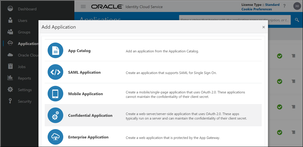

    2. 按一下頁面左上角的 漢堡圖示。從下拉式功能表中,選取應用程式選項。
      備註:
      如果此選項無法使用,登入的使用者就沒有足夠的權限。
    3. 選取主頁面上的新增按鈕。
    4. 在 [Add Application] (新增應用程式) 對話方塊中,選取 [ 機密應用程式 ]。

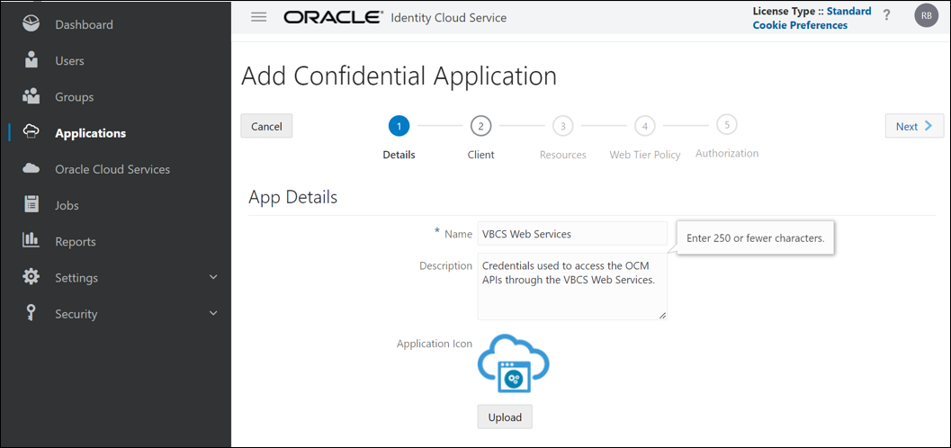

      在「新增機密應用程式」頁面中,執行下列動作:
      1. 名稱欄位中,將名稱指定為 VBCS Web 服務
      2. 描述欄位中,輸入「用來透過 VBCS Web 服務存取 OCM API 的證明資料」文字。
      3. 按一下頁面右上角的下一步按鈕。

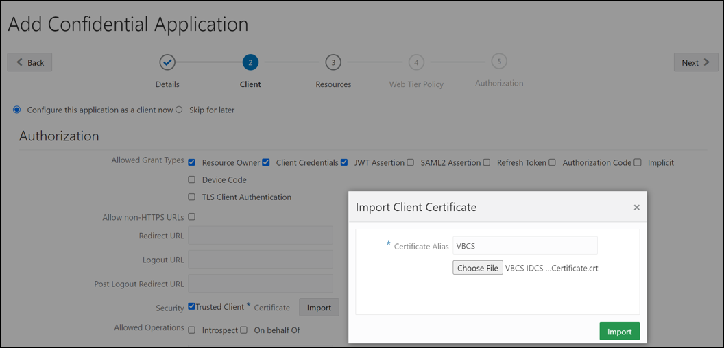

      4. 選取立即將此應用程式設定為從屬端選項。
      5. 在「允許的授權類型」區段中,選取下列核取方塊:資源擁有者從屬端證明資料以及 JWT 宣告
      6. 安全欄位中,選取信任從屬端核取方塊,然後按一下匯入按鈕,以匯入上述步驟中建立的 Visual Builder 根簽署憑證檔案。
        在「匯入憑證」對話方塊的憑證別名欄位中,將值輸入為 VBCS

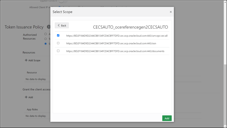

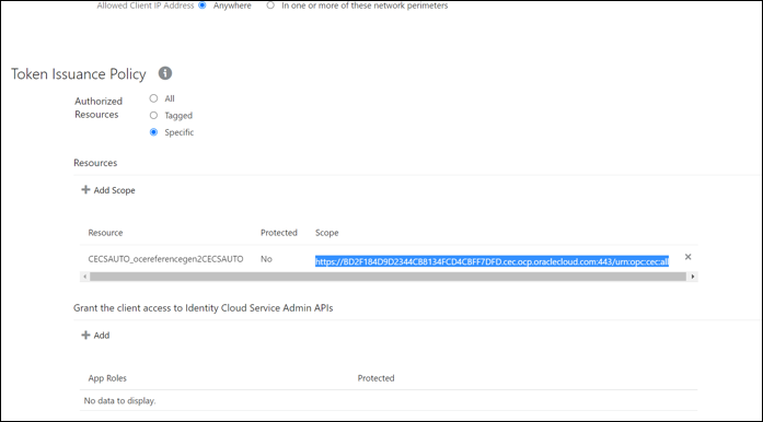

      7. 在「資源」區段中,選取新增範圍
        選取要用於此整合之特定 OCM 伺服器右側的向右箭頭。
        在「選取範圍」對話方塊中,選取 URL 以 opc:cec:all 結尾之行旁邊的核取方塊。
        選取新增按鈕,以新增此整合所需的特定範圍。
      8. 複製剛剛新增的範圍 URL ,此 URL 會於稍後在建立 Visual Builder 應用程式 Web 服務以與 OCM API 進行通訊時使用。
        例如,https://BD2F184D9D2344CB8134FCD4CBFF7DFD.cec.ocp.oraclecloud.com:443/urn:opc:cec:all
        token-policy.png 的描述如下
