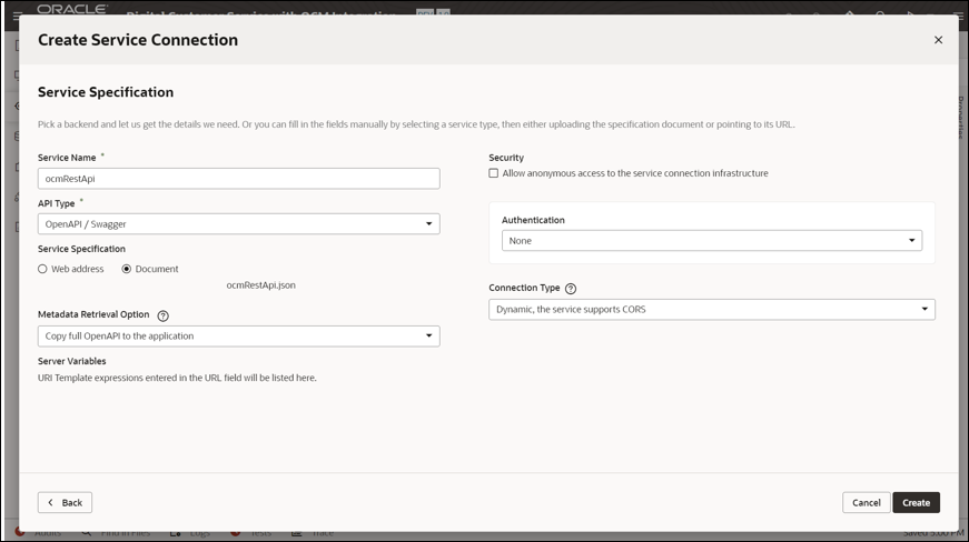

  2. 建立 OCM 服務:
    create-ser-conn.png 的描述如下
    create-ser-conn.png 圖解說明
    1. 從左側導覽功能表中選取服務,然後選取服務連線
    2. 在「服務連線」頁面上,選取服務區段右上方的建立圖示。
      從下拉式功能表選取服務連線選項。
    3. 來源選項中選取依規格定義
    4. 在「建立服務連線 (Create Service Connection)」頁面上,執行下列動作:
      1. 服務名稱欄位中,將服務的名稱指定為 ocmRestApi
      2. API 類型下拉式功能表中,選取 OpenAPI/Swagger
      3. 在「服務規格」區段中,選取文件選項。
      4. 選取或將上面建立的 ocmRestApi.json 檔案拖曳至「服務規格」區段的拖放區域中。
      5. 按一下建立按鈕以儲存連線。

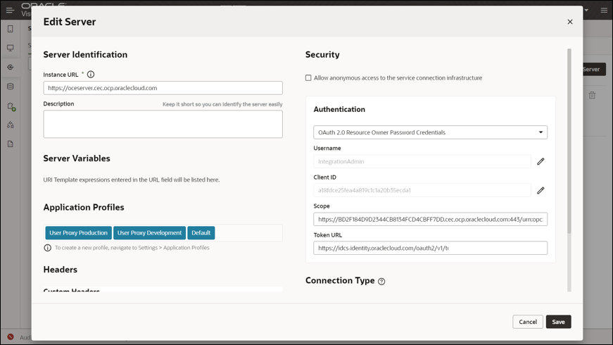

  3. 若要更新 OCM 伺服器連線,請執行下列動作:
    edit-server3prof.png 說明如下
    edit-server3prof.png 圖解說明
    1. 在 ocmRestApi 頁面上,選取伺服器
    2. 在「伺服器」頁面上,選取無描述連線最右側的編輯圖示。
    3. 在「編輯伺服器」對話方塊中,執行下列動作:
      1. 執行處理 URL 欄位中,指定將用於此整合的 OCM 伺服器 URL。例如,https://oceserver.cec.ocp.oraclecloud.com
      2. 認證下拉式功能表中,選取 OAuth 2.0 資源擁有者密碼證明資料選項。
      3. 按一下使用者名稱欄位右側的編輯圖示。
        在「使用者證明資料」對話方塊中,輸入 OCM 整合管理員的使用者名稱和密碼。這應該與建立 Fusion 服務要求應用程式整合時使用的整合使用者相同。例如,IntegrationAdmin
      4. 按一下儲存按鈕以儲存「使用者名稱使用者認證」。
      5. 按一下用戶端 ID 欄位右側的編輯圖示。
      6. 輸入在建立 OCM IDCS 機密應用程式時,於從屬端 ID從屬端密碼欄位中傳回的從屬端 ID 和從屬端密碼值。例如,從屬端 ID:c585b2d3e97c40e491ca99112281e36d從屬端密碼:768b9513-658e-4854-bac7-2fe72d19011f
      7. 按一下儲存按鈕以儲存用戶端 ID 使用者憑證。
      8. 輸入建立 OCM IDCS 機密應用程式期間傳回的範圍 URL 值。例如,https://BD2F184D9D2344CB8134FCD4CBFF7DFD.cec.ocp.oraclecloud.com:443/urn:opc:cec:all
      9. 權杖 URL 欄位中,輸入值。這個值可透過附加 /oauth2/v1/token 至 OCM IDCS 伺服器基礎 URL 來產生。例如, https://idcs.identity.oraclecloud.com
      10. 在「連線類型」區段中,無論 CORS 支援是從下拉式功能表中選取「一律使用代理主機」。
      11. 按一下主頁面上的儲存按鈕,以儲存伺服器變更。

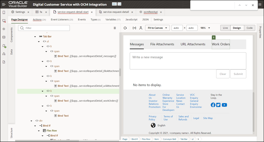

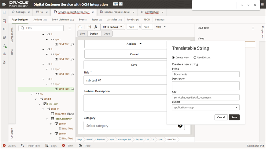

  5. 將「文件」頁籤新增至「服務要求詳細資料」頁面:
    工作描述 -orders.png 如下
    1. 從左側導覽功能表中選取 Web 應用程式
    2. 從「Web 應用程式」清單中,選取 dcsservice-request-detail ,然後選取 service-request-detail-start
    3. 在服務要求詳細資料開始頁面上,選取「頁面設計工具」頁標。按一下右上方的設計按鈕。
    4. 在「頁面設計工具」頁面上,選取工單
    5. 在具有 Bind Text [[$app…serviceRequestDetail_workOrders]]設計頁面左側的元件區段中選取 <li> 父項。
    6. <li> 元素上按一下滑鼠右鍵,然後選取複製
    7. 重新按一下 <li> 元素,然後選取貼上 / 之後
    8. 在剛才建立的新 <li> 元素中,選取 Bind Text 元素。
      可翻譯 -string.png 的描述如下
    9. 在右邊的特性面板中,選取讓字串可轉譯圖示 (看起來像世界)。在「可翻譯的字串」對話方塊中,將文件值輸入字串欄位中。
      鍵值欄位中,輸入 serviceRequestDetail_documents ,然後按一下儲存

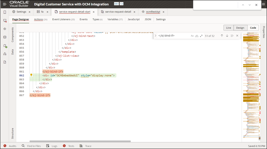

  6. 若要修改「服務要求詳細資料」頁面代碼:
    oj-bind.png 的描述如下
    oj-bind.png 圖解說明
    1. 選取「頁面設計工具」頁面右上方的代碼按鈕。
    2. 若要格式化程式碼,請在程式碼上按一下滑鼠右鍵,然後選取格式化文件
    3. 在程式碼中搜尋 serviceRequestDetail_documents
    4. 將父項 <li> 元素 id 取代為 odcs-documents-tab
    5. 在第二個最後的 </oj-bind-if> 元素之後,於頁面底部新增下列程式碼:
      <div id="OCMEmbeddedUI" style="display:none"> </div>
    6. 若要再格式化文件,請在程式碼上按一下滑鼠右鍵,然後選取格式化文件

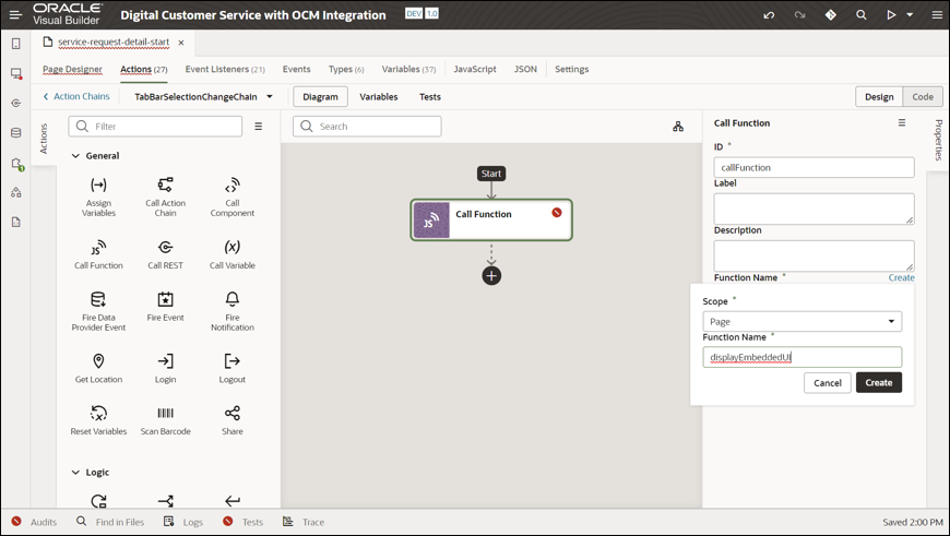

    4. 在 TabBarSelectionChangeChain (剛剛建立的) 中,將 JS 呼叫函數從頁面左側的「動作」區段拖放到鏈結中的 + 圖示。
    5. 按一下頁面右側「特性」區段中函數名稱旁邊的建立連結。
      函數名稱欄位中,將值輸入 displayEmbeddedUI 。按一下建立

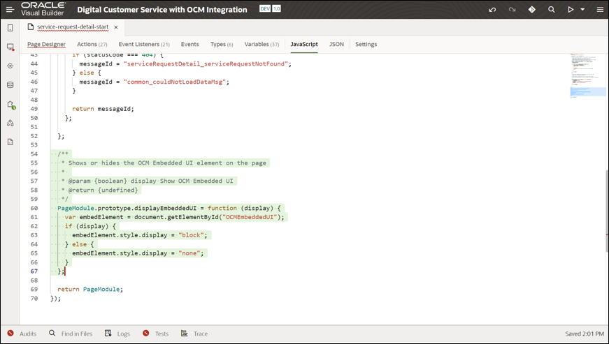

      按一下前往模組功能連結。以下列程式碼取代整個 displayEmbeddedUI 函數 (包括註解):
      /** * Shows or hides the OCM Embedded UI element on the page
          * @param {boolean} display Show OCM Embedded UI
          * @return {undefined} */
      PageModule.prototype.displayEmbeddedUI = function(display) {
        var embedElement = document.getElementById("OCMEmbeddedUI");
        if (display) {
          embedElement.style.display = "block";
        } else {
          embedElement.style.display = "none";
      javascript-code.png 的描述如下
      javascript-code.png 圖解說明
    6. 若要格式化文件,請在程式碼上按一下滑鼠右鍵,然後選取格式化文件

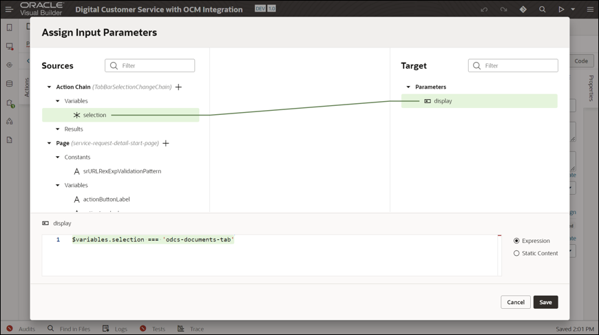

  8. 將選擇變數指派給 displayEmbeddedUI 函數:
    指派的描述 -para.png 如下
    1. 選取頁面上方的「頁面設計工具」頁籤。
    2. 選取頁籤列,然後按一下頁面右側之事件特性中的 TabBarSelectionChangeChain 連結。
    3. 在「圖表」頁面上,選取 displayEmbeddedUI 呼叫函數。
    4. 在頁面右側的「特性」中,按一下輸入參數右側的指派連結。
    5. 在「輸入指派參數」對話方塊的左側,按一下來源動作鏈,然後按一下變數。在變數功能表中,將選擇選項拖曳至頁面右側之參數 (在目標底下) 內的 display 中。
      在頁面底端的顯示程式碼區段中,新增下列程式碼:
      $variables.selection === 'odcs-documents-tab'
      按一下儲存按鈕。

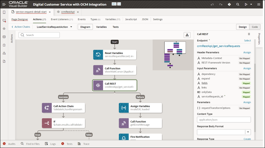

  9. 將 OCM 資料夾 ID 欄位新增至「取得服務要求」Web 服務:
    get-ser-req.png 說明如下
    get-ser-req.png 圖解說明
    1. 選取頁面上方的「事件監聽器」頁籤。
    2. 在生命週期事件監聽器 vbEnter 區段中,選取 LoadServiceRequestAction 右側的前往動作鏈連結。
    3. 選取 crmRestApi/get_serviceRequests呼叫 REST 步驟。
    4. 按一下頁面右側特性端點區段中的 crmRestApi/get_serviceRequest 連結。

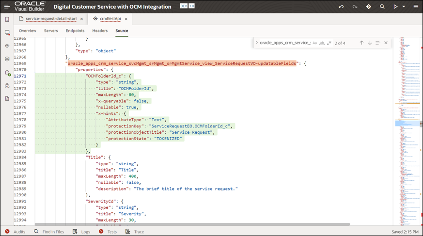

    5. 在 crmRestApi 頁面上,選取「端點」頁籤,然後按一下回應按鈕。
    6. 選取頁面底端的資料類型定義連結。
    7. 搜尋下列區段:oracle_apps_crm_service_svcMgmt_srMgmt_srMgmtService_view_ServiceRequestVO-updatableFields
      備註:
      這個變數會有數個參照,但是我們希望區段能夠在其中定義。
    8. 將下列程式碼新增至上述區段內的特性子區段:
      "OCMFolderId_c": {
        "type": "string",
        "title": "OCMFolderId",
        "maxLength": 80,
        "x-queryable": false,
        "nullable": true,
        "x-hints": {
          "AttributeType": "Text",
          "protectionKey": "ServiceRequestEO.OCMFolderId_c",
          "protectionObjectTitle": "Service Request",
          "protectionState": "TOKENIZED"
    9. 若要格式化文件,請在程式碼上按一下滑鼠右鍵,然後選取格式化文件

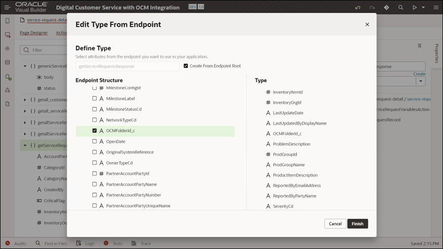

  10. 將 OCM 資料夾 ID 欄位新增至「取得服務要求回應」:
    get-ser-req-response.png 說明如下
    get-ser-req-response.png 圖解說明
    1. 在 service-request-detail-start 頁面上,選取「類型」頁籤。
    2. 將游標停留在 { } getServiceRequestsResponse 上,然後選取右邊的從端點編輯連結。
    3. 端點結構清單中檢查新建立的 OCMFolderId_c 變數。
    4. 按一下完成 (Finish) 按鈕。

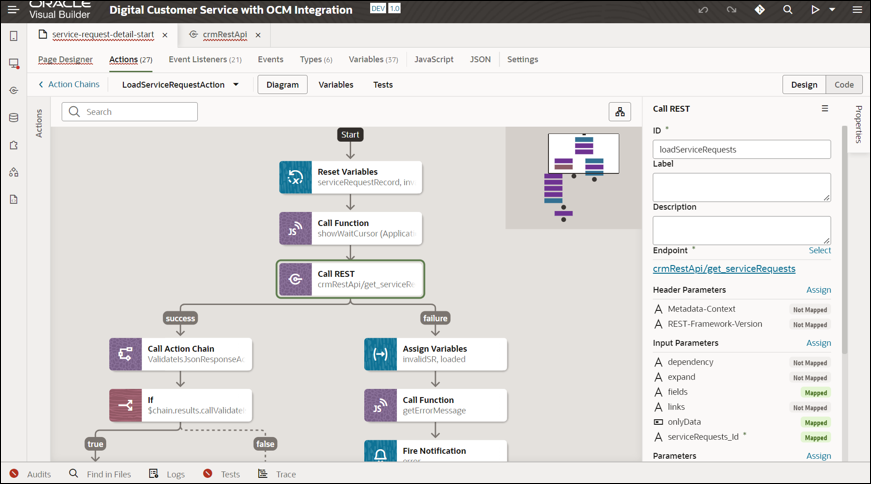

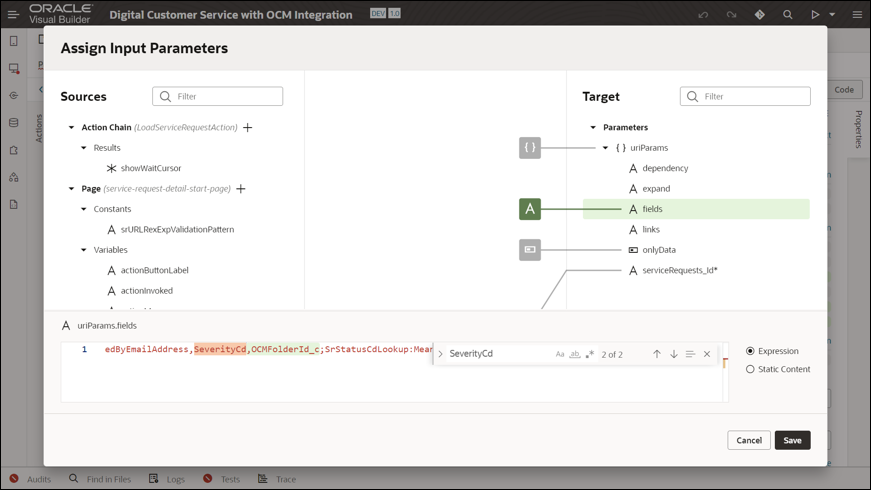

  11. 將 OCM 資料夾 ID 欄位新增至「取得服務要求動作」:
    get-ser-req-action.png 說明如下
    get-ser-req-action.png 圖解說明
    1. 在服務要求詳細資料開始頁面上,選取「事件監聽器」頁籤,然後選取頁面上方的 vbEnter
    2. 在「生命週期事件監聽器」的 vbEnter 區段中,選取 LoadServiceRequestAction 右側的前往動作鏈連結。
    4. 在頁面右側的「特性」的「輸入參數」區段中,選取欄位連結。
      指派 - 輸入 -para.png 的描述如下
      Assign-input-para.png 圖解說明
    5. 在「指派輸入參數」對話方塊中,選取對話方塊右側的目標參數uriParams ,然後選取欄位
      在底部的 uriParams.fields 中,新增 ",OCMFolderId_c",但不要加上引號,就在 SeverityCd 之後。按一下儲存按鈕。

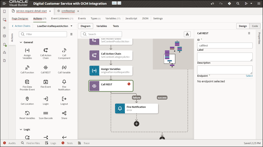

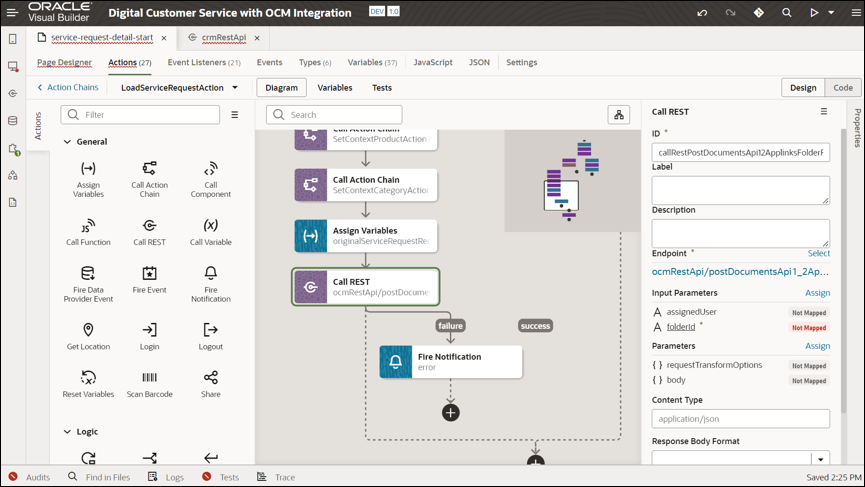

  12. 將 Create OCM AppLink 步驟新增至 LoadServiceRequestAction 動作鏈結:
    loadservicerequestaction.png 說明如下
    loadservicerequestaction.png 圖解說明
    1. 在「圖表」頁面上,從頁面左側的動作拖曳新的呼叫 REST 步驟,然後放到頁面底端之 originalServiceRequestRecord 步驟下方的虛線指派變數
      備註:
      流程看起來不會像是幾個步驟。
      select-endpoint.png 說明如下

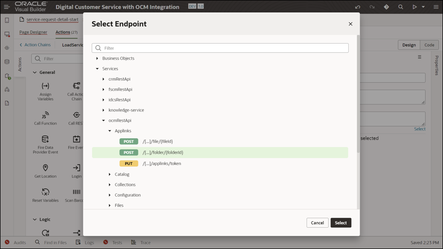

    2. 在頁面右側的「特性」中,按一下端點右側的選取連結。
    3. 在「選取端點」對話方塊中,依序選取服務ocmRestApi應用程式連結POST /[..]/folder/{folderId}
      按一下選取按鈕。

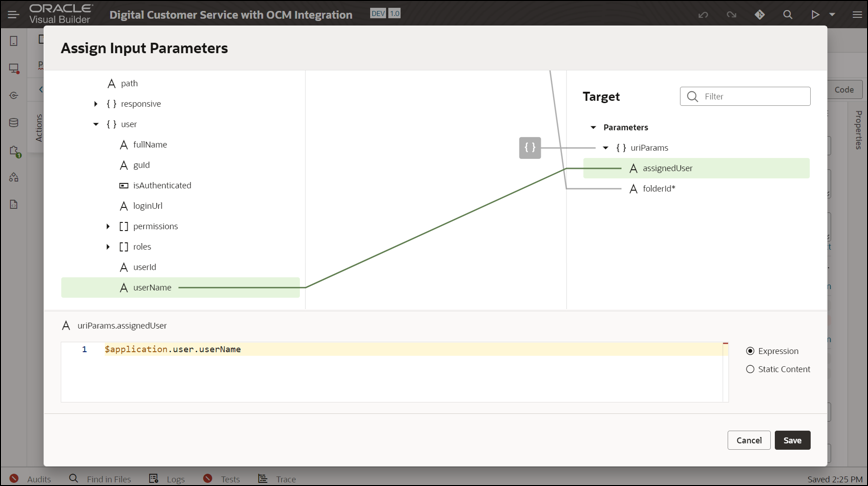

  13. 將輸入變數指派給 AppLink 步驟:
    applink.png 說明如下
    applink.png 圖解說明
    1. 在「特性」窗格的輸入參數區段中,選取 folderId 連結。
      username.png 說明如下
      username.png 圖解說明
    2. OCMFolderId_c 從頁面左側的來源動作鏈結果loadServiceRequets主體拖曳至 folderId (在目標參數以及 uriParams 之下)。
    3. userName 從頁面左側的來源應用程式系統使用者拖曳至目標參數uriParams 底下的 assignedUser
    4. 選取儲存按鈕。

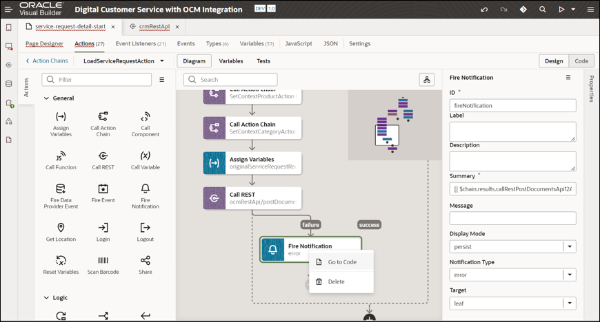

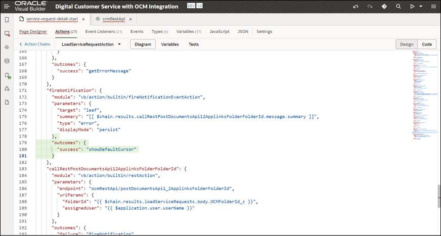

  14. 更新 AppLink 步驟失敗通知的結果:
    步驟 failure.png 的描述如下
    1. ocmRestApi/postDocumentsApi1_2ApplinksFolderFolderId呼叫 REST 步驟下方的觸發通知步驟上按一下滑鼠右鍵,然後從下拉式功能表中選取前往代碼選項。
      diag-code.png 說明如下
    2. fireNotification 的參數區段下方新增下列程式碼:
      "outcomes": {
        "success": "showDefaultCursor"
    3. 若要格式化文件,請在程式碼上按一下滑鼠右鍵,然後選取格式化文件

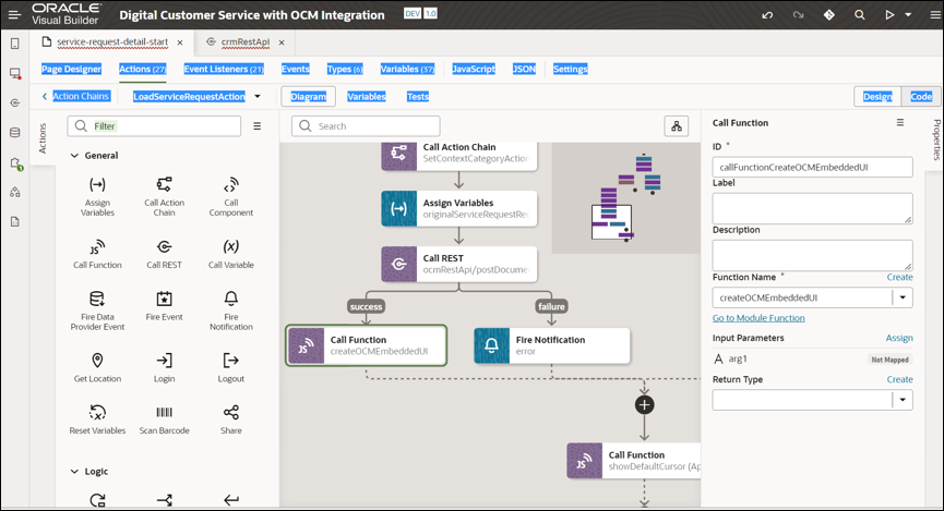

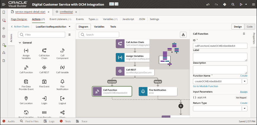

  15. 將建立 OCM 內嵌 UI 步驟新增至 LoadServiceRequestAction 動作鏈結:
    create-embui.png 的描述如下
    create-embui.png 圖解說明
    1. 按一下頁面右上方的設計按鈕,將您帶回 LoadServiceRequestAction 動作鏈。
    2. ocmRestApi/postDocumentsApi1_2ApplinksFolderFolderId呼叫 REST 步驟下方,從頁面左側的動作步驟拖放至虛線的新呼叫函數步驟。
      備註:
      此時,流程看起來更乾淨,新的呼叫函數應該就是在 ocmRestApi/ postDocumentsApi1_2ApplinksFolderFolderId呼叫 REST 步驟成功。
    3. 在頁面右側的「特性」中,選取函數名稱欄位右側的建立連結。
      函數名稱欄位中,將值輸入 createOCMEmbeddedUI
    4. 按一下建立按鈕。

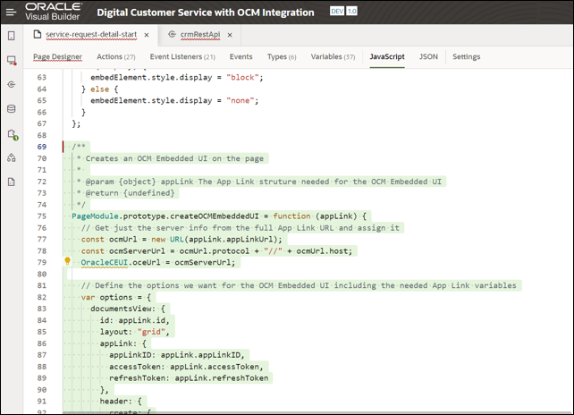

  16. 新增建立 OCM 內嵌連結所需的程式碼:
    內嵌的描述 -link.png 如下
    1. 按一下頁面右側「特性」中的前往模組函數連結。
      js-code.png 說明如下
      js-code.png 圖解說明
    2. 以下列程式碼取代整個 createOCMEmbeddedUI 函數 (包括註解):
       * Creates an OCM Embedded UI on the page
       * @param {object} appLink The App Link struture needed for the OCM Embedded UI
      PageModule.prototype.createOCMEmbeddedUI = function (appLink) {
        // Get just the server info from the full App Link URL and assign it
        const ocmUrl = new URL(appLink.appLinkUrl);
       const ocmServerUrl = ocmUrl.protocol + "//" + ocmUrl.host;
        OracleCEUI.oceUrl = ocmServerUrl;
        // Define the options we want for the OCM Embedded UI including the needed App Link variables
        var options = {
          documentsView: {
            layout: "grid",
            appLink: {
              appLinkID: appLink.appLinkID,
              accessToken: appLink.accessToken,
              refreshToken: appLink.refreshToken
            header: {
              create: {
                folder: true
              upload: true
            actions: {
              open: {
                file: true
              uploadNewVersion: true,
              download: true,
              delete: true,
              Sidebar: {
                Conversation: true
        // Create the OCM Embedded UI documentsView frame element
        var iFrameElement = OracleCEUI.documentsView.createFrame(options);
        // Add the OCM Documents View iFrame to the specified div and add additional styles to the frame so that it looks nice
        var embedElement = $("#OCMEmbeddedUI")[0];
        embedElement.appendChild(iFrameElement);
        $("#OCMEmbeddedUI").children().addClass("oj-flex-item oj-sm-12 oj-md-12").css({ "height": "600px", "border-style": "solid", "border-color": "#e5e6e6", "border-width": "1px" });

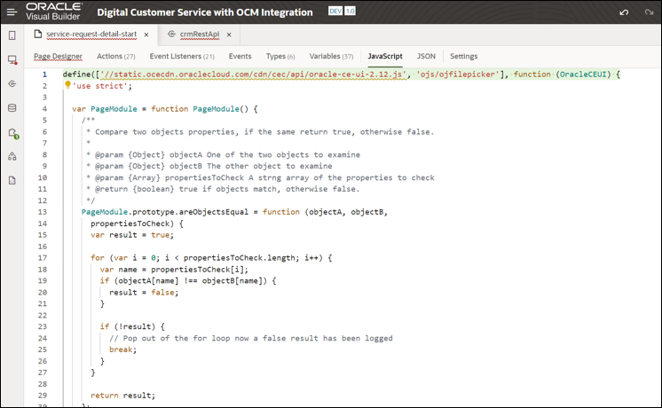

  17. 若要將 OCM UI 程式庫納入要使用的 createOCMEmbeddedUI 函數程式碼中:
    ui-library.png 說明如下
    ui-library.png 圖解說明
    1. 移至程式碼的第一行。在 ojs/ojfilepicker 之前新增下列程式碼:
      '//static.ocecdn.oraclecloud.com/cdn/cec/api/oracle-ce-ui-2.12.js',
      備註:
      忽略相依性警告。
    2. 在同一行的 function() 中新增與程式庫 OracleCEUI 關聯的變數。

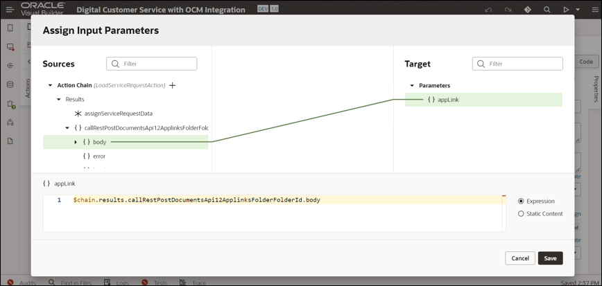

  18. 將選擇變數指派給 displayEmbeddedUI 函數:
    select-vari.png 的描述如下
    1. 選取頁面上方的「動作」頁籤。
    2. 從頁面左上方的動作鏈連結右側的下拉式功能表中重新選取 LoadServiceRequestAction (如果尚未選取)。
    3. 為剛才建立的 createOCMEmbeddedUI 選取呼叫函數步驟。
    4. 在「特性」的輸入參數右側選取指派連結。
      主體描述 -para.png 如下
    5. 在「指派輸入參數」對話方塊中,將頁面左側的主體來源動作鏈結果callRestPostDocumentsApi12ApplinksFolderFolderId 拖曳至頁面右側的 appLink (在目標參數下方)。
      按一下儲存

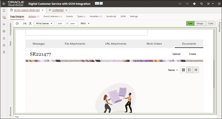

  19. 驗證所有變更是否如預期般運作:
    verify.png 說明如下
    verify.png 圖解說明
    2. 按一下頁面右上方的即時按鈕。
    3. 選取 [ 文件 ] 標籤 (選取不同的標籤,如果已經選取 [ 文件 ] 標籤,則重新選取)。
    4. 您應該會看到頁面中目前 SR 的相關 OCM 資料夾。
      備註:
      如果 OCM 內嵌 UI 未如預期載入,請先修正後再繼續。檢查瀏覽器主控台和網路流量是否有任何錯誤。此外,請查看「頁面設計工具」的底端,查看頁面上是否有任何錯誤。若是如此,請按一下它們以取得更多詳細資料。
