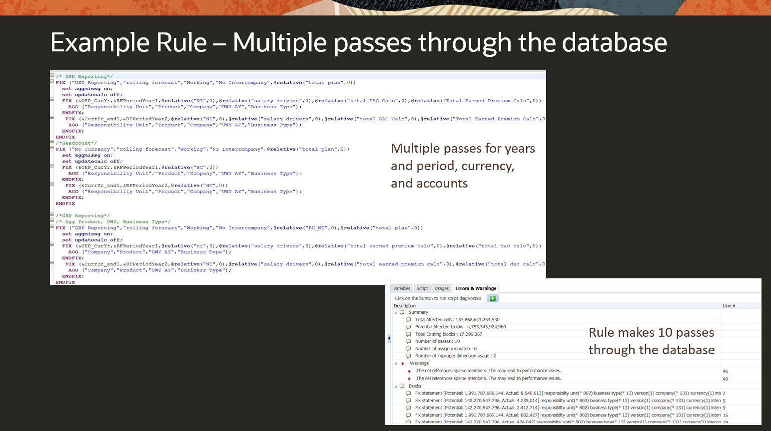

Ejemplo 1: Regla que realiza varias pasadas en la base de datos
La siguiente regla realiza 10 pasadas en la base de datos para los años y el periodo, la moneda y las cuentas.
Regla de ejemplo: varias pasadas en la base de datos
