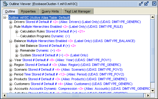

図8-1に、Essbaseコンソールに表示されている、管理元帳ProfitabilityデータベースのEssbaseアウトラインの例を示します。
図8-1 管理元帳ProfitabilityデータベースのEssbaseアウトライン
複数のディメンションが1つの階層を形成します。ディメンションを展開すると、ディメンション・メンバーが表示されます。
