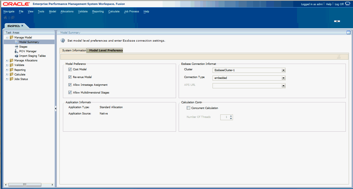

  1. Oracle Hyperion Enterprise Performance Management Workspaceから、「ナビゲート」、「アプリケーション」、「Profitability」の順に選択し、表示するアプリケーションを選択します。
  2. 「タスク領域」から、「モデルの管理」、「モデルの要約」、続いて「モデル・レベルのプリファレンス」タブを選択します。
    モデルの要約ウィンドウの「モデル・レベルのプリファレンス」タブは、Essbaseの接続の詳細のみでなく、通貨およびステージ内割当などのモデル・レベルのプリファレンスの設定に使用します。
  3. 「モデル・レベルのプリファレンス」タブの「モデル・プリファレンス」で、モデルのコンテンツを制御する1つ以上のプリファレンスを選択します。使用できるプリファレンスは表A-7に説明されています。

  4. 「Essbase接続情報」で、モデルのEssbase接続情報を入力します。必要な情報は表A-8に説明されています。
    表A-8 Essbase接続情報
    設定 アクション
    クラスタ Essbaseデータベースへの接続を提供するEssbaseサーバーの論理名を選択します。この名前は、クラスタ化された、またはクラスタ化されていないEssbaseサーバーをポイントできます。
    認証タイプ Essbaseの認証タイプとして「シングル・サインオン」を選択します。

  5. 「アプリケーション・タイプ」に、「標準配賦」が表示されます。
    アプリケーション・タイプは、Profitabilityアプリケーション・コンソールでアプリケーションを作成するときに選択され、変更できません。

  6. オプション: 「計算コントロール」で「同時計算」を選択して、計算スクリプト内の特定のステップをEssbaseで同時に実行する複数のスクリプトに分割して、Exalyticsプラットフォームのパラレル・アーキテクチャを利用できるようにします。
    「スレッド数」で、Essbaseで一度に実行する計算スクリプトの数を選択します。
  7. 「保存」 「保存」ボタン をクリックします。
