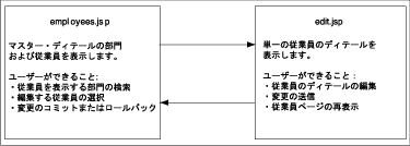

図7-1に、このアプリケーション用に開発された項目の関係を示します。
図7-1    マスター・ディテール・アプリケーションのページ
画像の説明
このアプリケーションは、Oracle DatabaseのHRスキーマにアクセスします。マスター表として部門表を使用して、従業員表からディテール・データを表示します。この章では、Oracle ADFとJDeveloperを使用してこのアプリケーションを作成する方法について説明します。

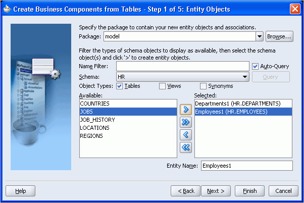

  5. 「エンティティ・オブジェクト」画面で、選択可能な表のリストを表示するには、「自動問合せ」チェックボックスを選択します。図7-2に示すように、表の「選択可能」リストから、DEPARTMENTSおよびEMPLOYEES表を「選択済」リストに移動します。「次へ」をクリックします。
    図7-2    エンティティ・オブジェクトを作成するスキーマ・オブジェクトの選択
    画像の説明
  6. 「更新可能なビュー・オブジェクト」画面で、Departments (HR.DEPARTMENTS)およびEmployees (HR.EMPLOYEES)を「選択済」リストに移動します。「次へ」をクリックします。

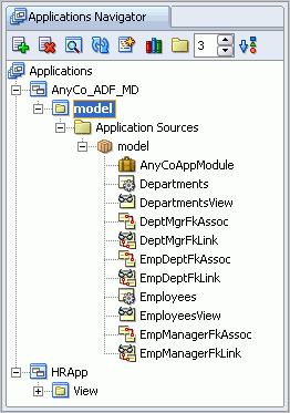

ADF中間層を生成しました。これに対して、ユーザー・インタフェースを作成できます。この時点で、データベースからの外部キー関係を処理するその他のビジネス・コンポーネント・オブジェクトも生成されます。DeptMgrFkAssoc、DeptMgrFkLinkなどです。
図7-3に、アプリケーション・ナビゲータを示します。modelプロジェクトの内容を開いて、アプリケーションに作成される項目を表示できます。
図7-3    ADFモデルのナビゲート
画像の説明

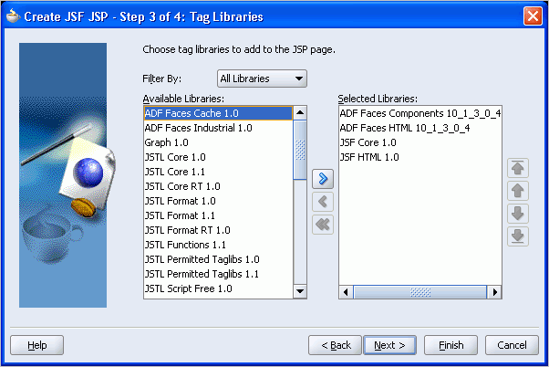

  7. 「タグ・ライブラリ」画面で、「ADF Faces Components」および「ADF Faces HTML」が含まれていない場合は、右側の「選択済のライブラリ」に追加します。「JSF Core」および「JSF HTML」タグ・ライブラリも、「選択済のライブラリ」として右側にリストされている必要があります。これを図7-4に示します。
    図7-4    JSF JSPのライブラリの選択
    画像の説明

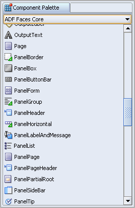

  1. コンポーネント・パレットが表示されていない場合は、「表示」メニューを使用して表示します。コンポーネントの「ADF Faces Core」タブを選択します。PanelPageコンポーネントを空のページにドラッグ・アンド・ドロップします。コンポーネント・パレットの「ADF Faces Core」ページを図7-5に示します。
    図7-5    コンポーネント・パレットの「ADF Faces Core」
    画像の説明

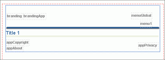

    ドロップすると、図7-6に示すように、Title 1というテキストとともに濃い青色の線が表示されます。
    図7-6    ADF Faces PanelPageコンポーネント
    画像の説明

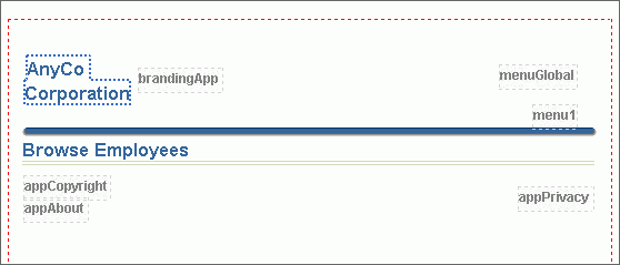

  4. 新しいOutputTextがoutputText1というデフォルト値で表示されます。プロパティ・インスペクタでOutputTextの値を変更して、これをAnyCo Corporationに変更します。
  5. OutputTextのStyleClassプロパティを値AFHeaderLevelOneに変更して、テキストのルック・アンド・フィールを変更します。これは、ADF Facesによって定義されているスタイルです。
    変更すると、テキストはビジュアル・エディタで大きく青色で表示されます。図7-7に、これらの手順の後のビジュアル・エディタでのページを示します。
    図7-7    テキストが追加されたPanelPageコンポーネント
    画像の説明

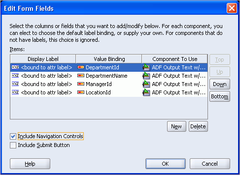

  3. ドロップすると、ポップアップ・メニューが表示されます。「作成」、「フォーム」、「ADF読取り専用フォーム」の順に選択します。
  4. 「フォーム・フィールドの編集」ダイアログ・ボックスで、「ナビゲーション・コントロールを含める」を選択し、「OK」をクリックします。これを図7-9に示します。
    図7-9    フォーム・フィールドの追加
    画像の説明

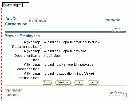

ナビゲーション・ボタンがページに表示された読取り専用フォームがビジュアル・エディタに表示されます。フォームが表示されない場合は、リフレッシュ・ボタンをクリックします。フォーム・フィールドの値は、#{...}などの式言語を使用して表示されます。これは、ページにレンダリングされるアプリケーション・データをJSFが識別する方法です。
図7-10に、これらの手順の後でページがビジュアル・エディタにどのように表示されるかを示します。
図7-10    ビジュアル・エディタでのフォーム・フィールド
画像の説明

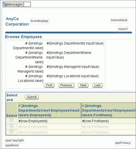

マスター・レコードのディテール・データの表示
次の手順では、最初に水平のセパレータをページに追加して、部門データと従業員のディテール・データを分割します。次に、各マスター部門の従業員のディテール・データを表示するために、modelプロジェクトで作成したビジネス・コンポーネントから作成された別のデータ・コントロールを使用します。従業員データを特定のマスター部門にリンクするデータ・コントロールを選択します。従業員データはObjectSeparatorの下に表示します。
  1. ページにセパレータを追加するには、コンポーネント・パレットの「ADF Faces Core」ページからObjectSeparatorコンポーネントをドラッグし、ビジュアル・エディタのフォームの下に配置します。水平の点線がフォームの下に表示されます。
  2. データ・コントロール・パレットで、DepartmentsView1ノードを開きます。

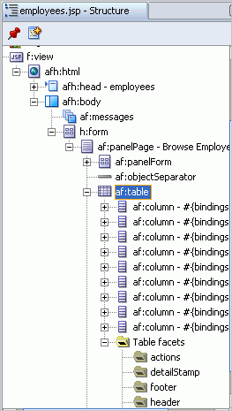

    部門表のフィールド以外に、子のEmployeesView3ノードもあります。このノードは、部門表への外部キーによって制限された詳細な従業員または従業員セットを表します。

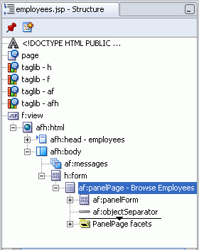

  3. EmployeesView3ノードをページの水平の点線(ObjectSeparator)の下にドラッグ・アンド・ドロップします。
    ドロップする前にマウスを移動すると、どこにドロップされるかがビジュアル・エディタおよび左下の「構造」ウィンドウに表示されます。図7-11に示すように、af:objectSeparatorの後になるように、ドロップされる位置を「構造」ウィンドウで調整します。
    図7-11    ドロップされる位置を示す「構造」ウィンドウ
    画像の説明

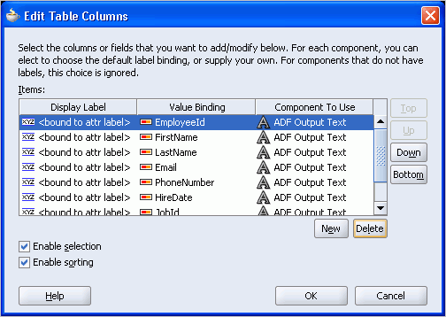

  4. ドロップすると、ショートカット・メニューが表示されます。「作成」、「表」、「ADF読取り専用表」の順に選択します。
  5. 「表の列の編集」ダイアログ・ボックスで、「選択の有効化」および「ソートの有効化」を選択します。
    「OK」をクリックする前に、3つの列DepartmentId、ManagerIdおよびCommissionPctを削除します。これらの各行で順番に行を選択し、「削除」をクリックします。
    図7-12に、「表の列の編集」ダイアログ・ボックスを示します。
    図7-12    表の列の編集
    画像の説明
    「OK」をクリックして表を生成します。
  6. 作業内容を保存します。
図7-13に示すように、マスター・フォームとディテール表の両方がビジュアル・エディタに表示されます。
図7-13    ビジュアル・エディタでのマスター・ディテール表示
画像の説明

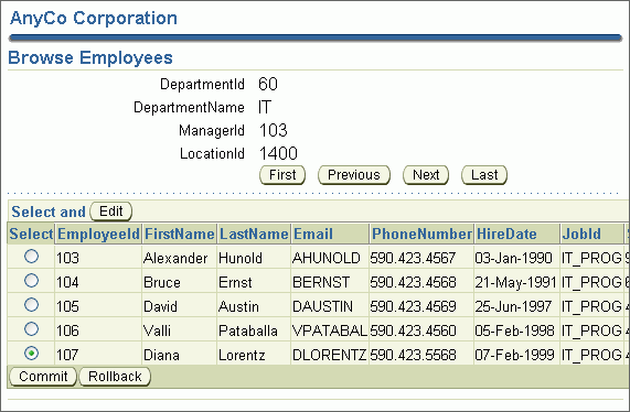

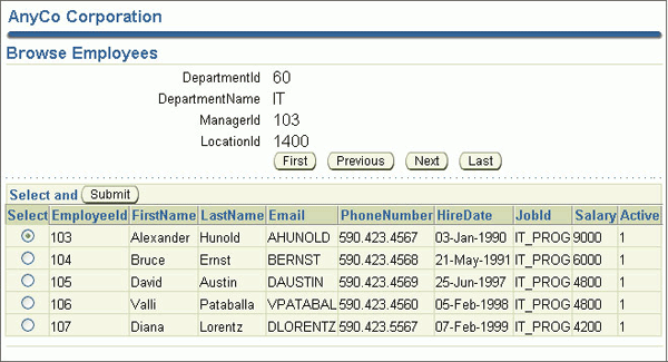

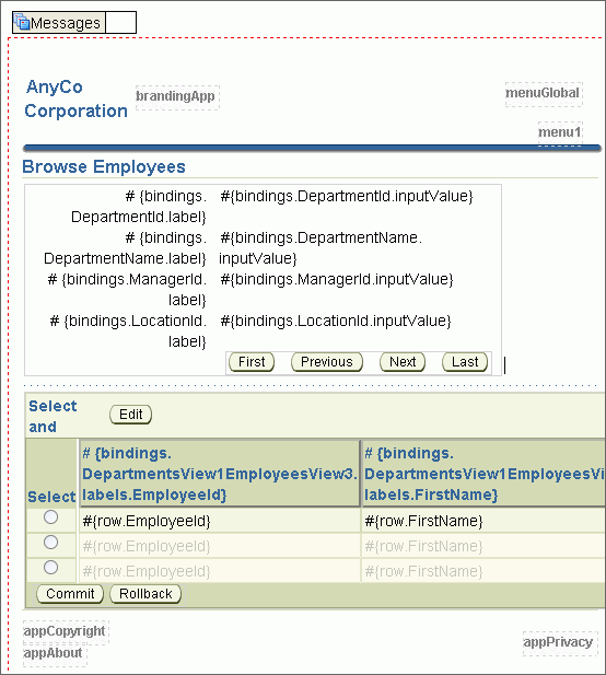

アプリケーションのテスト
部門と従業員をページに追加した後は、ここまでのアプリケーションをテストします。アプリケーションをテストするには、次の手順を実行します。
  1. アプリケーション・ナビゲータで、ページemployees.jspを右クリックし、「実行」を選択します。JDeveloperに埋め込まれているOC4Jサーバーを使用してアプリケーションがローカルで起動されます。アプリケーションが起動すると、従業員のマスター・ディテール・ページがブラウザに表示されます。
  2. マスターとディテールの連携をテストするには、部門フォームのナビゲーション・ボタン(「次へ」、「前へ」、「先頭へ」、「最後へ」)をクリックします。ナビゲーション・ボタンをクリックすると、関連する従業員が下の表に表示されます。
    ブラウザに表示されるページは、図7-14のようになります。
    図7-14    ブラウザに表示された従業員データ
    画像の説明
  3. テストを終了するには、サーバーを停止します。これを行うには、JDeveloperで、「実行中: 埋込みOC4Jサーバー - ログ」というログ・ウィンドウを右クリックし、「終了」を選択します。

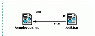

ページ間のナビゲート
ユーザーによるJSFアプリケーションのナビゲーションは、ユーザーがリンクをクリックしたときに次に表示されるページを決定するナビゲーション・ルールを使用して定義されます。ページ上の様々なリンクなど、様々なケースがナビゲーション・ケースとして定義されます。
ダイアグラムを使用して、ページ間のフローを表すアプリケーションのページ間のナビゲーションを描くことができます。
JSFナビゲーション・ダイアグラムでナビゲーションを描くと、2つのことが起こります。必要な構成ファイルにナビゲーション・ケースが自動的に追加されます。また、ページをつなぐ矢印として、ナビゲーション・ケースがダイアグラムに表示されます。矢印の向きは、ユーザーのナビゲート元およびナビゲート先のページを示します。
1つのページからの異なるナビゲーション・ケースを区別するために、各ナビゲーション・ケースにラベルが関連付けられます。
ページ間のナビゲーションの定義
次の手順では、アプリケーションの2つのページ間のナビゲーションを可能にするために、アプリケーションにナビゲーションの詳細を追加します。
  1. JSFナビゲーション・ダイアグラムに戻り、2つのページ間のナビゲーションを定義します。これには、編集ウィンドウで開かれている項目の中から、faces-config.xmlのタブを選択します。ダイアグラムが開かれていない場合は、前に行ったように開きます。
  2. ダイアグラムでemployees.jspページ・アイコンをクリックして、このページにフォーカスします。
  3. コンポーネント・パレットの「JSFナビゲーション・ダイアグラム」ページで、「JSFナビゲーション・ケース」をクリックします(ドラッグではありません)。
  4. ダイアグラムで、employee.jspアイコンを再度クリックします。ページをクリックした後、マウスをページから移動し始めると、employees.jspページにつながる線が表示されます。edit.jspページをクリックして、この線を新しいページにつなぎます。
    2つのページが線でつながれました。これは、employees.jspページからedit.jspページにナビゲートするナビゲーション・ケースを表します。「成功」というデフォルト値のラベルが付いています。
  5. 値を変更するには、「成功」をクリックし、editと入力し、[Enter]キーを押します。editというテキストが、線のラベルとしてダイアグラムに表示されます。
  6. edit.jspページからemployees.jspページにナビゲートする別のナビゲーション・ケースを追加し、returnという名前を付けます。このナビゲーション・ケースは、edit.jspページからemployees.jspページへ戻るナビゲーションを表します。
  7. 作業内容を保存します。
ナビゲーション・ダイアグラムには、両方のナビゲーション・ケースが表示されます。1つは、ユーザーが従業員の詳細を編集できるようにemployees.jspページからedit.jspページへナビゲートするためのナビゲーション・ケースで、もう1つは、ユーザーがemployees.jspページに戻るためのナビゲーション・ケースです。図7-15に、employees.jspページおよびedit.jspページのナビゲーション・ダイアグラムを示します。
図7-15    ナビゲーション・ダイアグラム

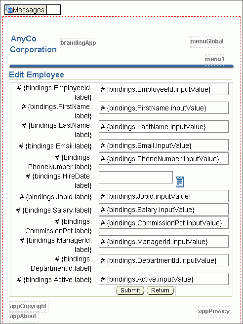

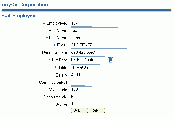

ユーザーが従業員データを編集できる編集ページを作成するには、ADF Facesコンポーネントを使用して、従業員ページとまったく同じ方法でページをレイアウトします。
従業員データには、データ・コントロールが使用されています。特定の部門の特定の従業員の正しい従業員データを表示するために、従業員ページで使用した部門データ・コントロールの子データ・コントロールとして従業員データを提供できるデータ・コントロールがあります。このデータ・コントロールによって、従業員データの正しいセットが提供されます。
ユーザーがデータを編集できるように、表ではなくADFフォームにデータを表示します。
編集フォームの作成
次の手順では、edit.jspページを作成します。
  1. ビジュアル・エディタでedit.jspページを開きます。
  2. edit.jspページで、コンポーネント・パレットの「ADF Faces Core」ページから、PanelPageコンポーネントをページに追加します。PanelPageのタイトルをEdit Employeeに変更します。
  3. また、OutputTextコンポーネントをページ上部のbrandingファセットに追加します。「値」プロパティをAnyCo Corporationに、「styleClass」プロパティをAFHeaderLevelOneに設定します。
  4. データ・コントロール・パレットで、DepartmentsView1ノードを開き(閉じられている場合)、その下にある同じEmployeesView3ノードを確認します。これは、次に示すように、DepartmentsView1の子です。
  5. EmployeesView3ノードをパネルの中央のEdit Employeeというタイトルの下にドラッグします。表示されるダイアログ・ボックスで、「作成」、「フォーム」および「ADFフォーム」を選択します。
    注意:
    データ・コントロール・パレットから、親DepartmentsView1の下にある子EmployeesView3ノードを選択することが重要です。子EmployeesView3には、外部キー関係で指定されたように、特定の親Deparmentの従業員のディテール・レコードが表示されます。
  6. 「フォーム・フィールドの編集」ダイアログ・ボックスで、「送信ボタンを含める」を選択し、「OK」をクリックします。
編集フォームはほぼ完成です。最後に、ユーザーがemployees.jspページに戻るためのボタンを追加します。これを行うには、次の手順を実行します。
  1. コンポーネント・パレットの「ADF Faces Core」ページから、CommandButtonをページにドラッグし、ページ下部にある「発行」ボタンの横に配置します。
  2. プロパティ・インスペクタを使用して、ボタンの「テキスト」プロパティをcommandButton 1からReturnに変更します。
  3. 再度プロパティ・インスペクタを使用して、CommandButtonの「アクション」プロパティをReturnに変更します。「アクション」フィールドの矢印を使用して、値returnを選択できます。この値は、edit.jspページからemployees.jspページにユーザーが戻るナビゲーション・ケースで入力した値です。

編集ページが完成しました。図7-16に示すようなページになります。
図7-16    ビジュアル・エディタでの従業員の詳細フォームの編集
画像の説明
編集ページへのナビゲート
残りの処理は、従業員ページを表示したユーザーが編集ページにナビゲートして従業員の詳細を編集できるようにすることです。これを行うには、ナビゲーション・ダイアグラムで定義したeditという名前のナビゲーション・ケースを使用します。従業員ページの従業員表にはすでにボタンがあり、ユーザーが編集ページにナビゲートするために使用できます。
  1. ビジュアル・エディタでemployees.jspページを開きます。
  2. 「発行」ボタンを選択してフォーカスします。
  3. プロパティ・インスペクタで、「テキスト」プロパティをEditに変更します。「アクション」プロパティをeditに設定します。「アクション」フィールドの矢印を使用して、値editを選択します。この値は、employees.jspページからedit.jspページにユーザーがナビゲートするナビゲーション・ケースとしてナビゲーション・ダイアグラムで指定した値です。
これで、ユーザーがこのボタンをクリックすると、選択したレコードが表示された編集ページにナビゲートされます。

この手順でもファセットを使用します。この場合、フッター・ファセットを表に追加し、「コミット」ボタンおよび「ロールバック」ボタンをこのフッター・ファセットに追加します。
次の手順でフッター・ファセットを追加するには、「構造」ウィンドウを使用します。

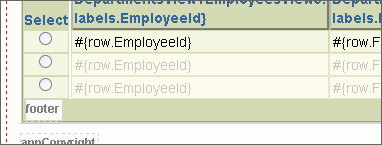

  1. ビジュアル・エディタにemployees.jspが表示されている状態で、「構造」ウィンドウで表コンポーネント(af:table)を開きます。構造内には、Table Facetsフォルダがあります。
  2. Table Facetsフォルダを開きます。ADF Faces表コンポーネントでサポートされる様々なファセット用の複数のサブフォルダがあります。
    図7-17に示すように、フッター・ファセットは現在空のため灰色です。
    図7-17    空のフッター・ファセット
    画像の説明
    「コミット」ボタンおよび「ロールバック」ボタンを保持できるように、フッター・ファセットをこのプレースホルダに挿入します。
  3. 「構造」ウィンドウで、フッター・ファセット・ノードを右クリックし、「ファセット-表」、「フッター」の順に選択します。
    図7-18に示すように、フッター・ファセットがページの表の一番下に追加されます。
    図7-18    フッター・ファセットの挿入
    画像の説明
    これで、JSFコンポーネントをフッター・ファセットに配置できます。

これでアプリケーションが完成しました。最終的なemployees.jspページは、図7-19に示すようになります。
図7-19    ビジュアル・エディタでの最終的なマスター・ディテール・アプリケーション
画像の説明

ブラウザに表示される従業員ページを図7-20に示します。
図7-20    ブラウザに表示されたマスター・ディテール・アプリケーション
画像の説明
ブラウザに表示される編集ページを図7-21に示します。
図7-21    マスター・ディテール・アプリケーションの内容の編集
画像の説明
