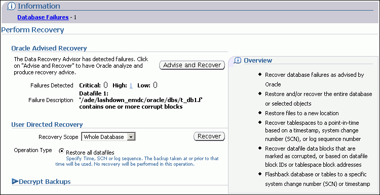

データ・リカバリ・アドバイザには、コマンドラインおよびGUIの両方のインタフェースがあります。GUIインタフェースは、Oracle Enterprise Manager Database ControlおよびGrid Controlで使用できます。データベースのホームページの「可用性」タブにある「リカバリの実行」をクリックすると、図14-1に示すページにナビゲートできます。
図14-1    データ・リカバリ・アドバイザ
画像の説明
