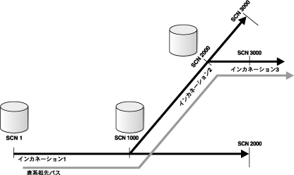

REDOのストリームを一意にタグ付けして識別するために、インカネーション番号が使用されます。図13-1に、複数のインカネーションを持つデータベースを示します。各インカネーションに、異なるインカネーション番号が付けられています。
データベースのインカネーション1はSCN 1で始まり、SCN 1000からSCN 2000まで続いています。インカネーション1のSCN 2000で、Point-in-Timeリカバリを実行してSCN 1000まで戻り、RESETLOGSオプションを指定してデータベースをオープンするとします。これによって、インカネーション2はSCN 1000で始まり、SCN 3000まで続きます。この例では、インカネーション1はインカネーション2の親となります。
インカネーション2のSCN 3000で、Point-in-Timeリカバリを実行してSCN 2000まで戻り、RESETLOGSオプションを指定してデータベースをオープンするとします。この場合、インカネーション2はインカネーション3の親となり、インカネーション1はインカネーション3の祖先となります。
データベースでDBPITRまたはフラッシュバック・データベースが実行されると、いずれのインカネーションが現行インカネーションであるかによって、SCNが複数の時点を示す場合があります。たとえば、図13-1のSCN 1500は、インカネーション1または2でのSCNを示す場合があります。
RESET DATABASE TO INCARNATIONコマンドを使用すると、SCNが特定のデータベース・インカネーションの参照の範囲にあると解釈されます。FLASHBACK、RESTOREまたはRECOVERを使用して現行以外のデータベース・インカネーションに戻る場合は、RESET DATABASE TO INCARNATIONコマンドが必要です。ただし、「リカバリ・カタログのデータベース・インカネーションの再設定」で説明するように、Recovery ManagerはフラッシュバックでRESET DATABASE TO INCARNATIONコマンドを暗黙的に実行します。

データベースが複数のインカネーションを持つ場合、一部のバックアップは孤立したバックアップの可能性があります。孤立したバックアップとは、直系祖先パス内にないデータベースのインカネーションで作成されたバックアップのことです。
図13-1の例を想定します。インカネーション3が現行インカネーションの場合、次のバックアップが孤立します。
これに対して、次のバックアップは、直系祖先パス内にあるため孤立しません。
直系祖先パス内にないSCNまでデータベースをリストアする場合は、孤立したバックアップを使用できます。Recovery Managerは、OPEN RESETLOGS操作が実行された場合でも、最も古いバックアップからリカバリする時点までのアーカイブ・ログが連続して存在しているかぎり、親および祖先のインカネーションからバックアップをリストアして、現在の時点までリカバリすることができます。また、Recovery Managerは、バックアップに示されている変更が取り消されたことがないインカネーションから制御ファイルをリストアする場合、孤立したバックアップを使用してリストアおよびリカバリを実行できます。
