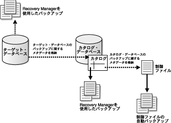

リカバリ・カタログとは、1つ以上のOracle Databaseに関するメタデータを格納するためにRecovery Managerで使用されるデータベース・スキーマのことです。通常、このカタログは専用のデータベースに格納します。リカバリ・カタログには、次のメリットがあります。
一部のRecovery Manager機能は、リカバリ・カタログを使用する場合にのみ機能します。たとえば、リカバリ・カタログにはRecovery Managerスクリプトを格納することができます。ストアド・スクリプトの主なメリットは、ターゲット・データベースおよびリカバリ・カタログに接続可能なRecovery Managerクライアントで使用できることです。コマンド・ファイルは、それらが格納されているファイル・システムにRecovery Managerクライアントがアクセスできる場合にのみ使用できます。
Data Guard環境でRecovery Managerを使用する場合は、リカバリ・カタログが必要です。すべてのプライマリ・データベースおよびスタンバイ・データベースのバックアップ・メタデータを格納すると、カタログによって、バックアップ・タスクを1つのスタンバイ・データベースにオフロードし、その環境内のその他のデータベースにバックアップをリストアできます。
リカバリ・カタログの基本的な概念
リカバリ・カタログには、登録されている各ターゲット・データベースのRecovery Manager操作に関するメタデータが含まれています。Recovery Managerは、リカバリ・カタログに接続されると、カタログから排他的にそのメタデータを取得します。このカタログには、次のタイプのメタデータが含まれています。

Recovery Managerでリカバリ・カタログを使用する場合、リカバリ・カタログ・スキーマを保持する必要があります。リカバリ・カタログは、スキーマのデフォルト表領域に格納されます。SYSはリカバリ・カタログ所有者に設定できないことに注意してください。
リカバリ・カタログ・スキーマのインストールに使用するデータベースを決定し、そのデータベースのバックアップ方法も決定します。また、カタログ・データベースをARCHIVELOGモードで操作するかどうかを決定します。カタログ・データベースはARCHIVELOGモードで操作することをお薦めします。
注意:
ターゲット・データベースを使用して、リカバリ・カタログのデータベースとしてバックアップしないでください。リカバリ・カタログは、ターゲット・データベースの消失から保護される必要があります。

リカバリ・カタログ・データベースのバックアップは、Recovery Managerを使用して実行できます。図12-1に示すように、Recovery Managerのリポジトリがカタログ・データベースの制御ファイルになるように、NOCATALOGオプションを指定してRecovery Managerを起動します。
図12-1    リカバリ・カタログのバックアップのリポジトリとしての制御ファイルの使用
画像の説明
Recovery Managerを使用したリカバリ・カタログ・データベースのバックアップを計画する場合、次のガイドラインに従います。
この方法では、制御ファイルの自動バックアップ機能によって、この機能が使用可能なかぎり確実にリカバリ・カタログ・データベースがリカバリされます。
