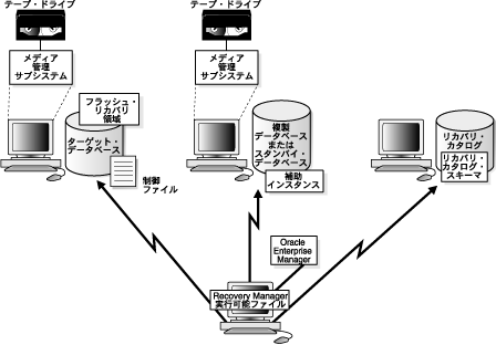

Recovery Manager環境
Recovery Manager環境は、バックアップおよびリカバリ計画で使用される様々なアプリケーションおよびデータベースから構成されます。
表3-1に、通常のRecovery Manager環境の構成要素の一部を示します。

Recovery Manager環境に必須の構成要素は、ターゲット・データベースおよびRecovery Managerクライアントのみですが、実際の構成はより複雑です。たとえば、複数のメディア・マネージャに接続しているRecovery Managerクライアント、複数のターゲット・データベースおよび複数の補助データベースが存在し、それらがすべてEnterprise Managerを介してアクセスされる環境を構成する場合もあります。
図3-1に、Recovery Manager環境での構成要素の例を示します。この例では、プライマリ・データベース、スタンバイ・データベースおよびリカバリ・カタログ・データベースがすべて別々のコンピュータ上に配置されています。プライマリ・データベースおよびスタンバイ・データベースのホストでは、ローカル接続されたテープ・ドライブが使用されます。Recovery ManagerクライアントおよびEnterprise Managerコンソールは、別のコンピュータ上で実行されます。
図3-1    Recovery Manager環境の例

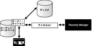

Recovery Managerチャネル
Recovery Managerクライアントは、データベース・サーバー・セッションに、すべてのバックアップおよびリカバリ作業を実行するように指示します。セッションの構成は、オペレーティング・システムによって異なります。たとえば、Linuxでは、サーバー・セッションはサーバー・プロセスに対応しますが、Windowsでは、データベース・サービス内のスレッドに対応します。
Recovery Managerクライアント自体は、バックアップ、リストアまたはリカバリ操作を実行しません。Recovery Managerクライアントをターゲット・データベースに接続すると、Recovery Managerは、サーバー・セッションをターゲット・インスタンスに割り当て、操作を実行するようにサーバー・セッションに指示します。
チャネルは、デバイス・タイプに対する1つのデータ・ストリームであり、1つのデータベース・サーバー・セッションに対応します。チャネルは、データをPGAメモリーに読み取り、処理して出力デバイスに書き込みます。チャネルの基本的な動作については、「Recovery Managerのパフォーマンスのチューニングの基本的な概念」を参照してください。
大部分のRecovery Managerコマンドはチャネルによって実行されます。チャネルは、Recovery Managerセッション間にわたって保持されるように構成するか、または手動で各Recovery Managerセッションに割り当てる必要があります。図3-2に示すように、チャネルは、ターゲット・データベースまたは補助データベースのインスタンス上でサーバー・セッションを開始することによって、Recovery Managerクライアントからそれらのインスタンスへの接続を確立します。
図3-2    チャネルの割当て
画像の説明

CONFIGURE CHANNELコマンドを使用すると、Recovery Managerセッション間にわたってディスクまたはテープとともに使用できるようにチャネルを構成できます。この方法は、自動チャネル割当てと呼ばれます。Recovery Managerでは、ディスクへのバックアップに使用できるDISKチャネルが1つ、事前に構成されています。
自動チャネルを使用できるコマンドを実行すると、Recovery ManagerはCONFIGUREコマンドで指定されたオプションを使用して自動的にチャネルを割り当てます。BACKUPコマンドを実行すると、Recovery Managerは、指定したメディアへのバックアップに必要なチャネル・タイプのみを割り当てます。RESTOREコマンドおよびRecovery Managerのメンテナンス・コマンドを実行すると、Recovery Managerは、コマンドの実行に必要なすべてのデバイス・タイプ用のチャネルを割り当てます。自動チャネルの名前はRecovery Managerによって決定されます。
また、チャネルの手動割当てを選択することもできます。手動で割り当てられた各チャネルは、データベースに個別に接続します。手動でチャネルを割り当てる場合は、dev1、ch2などのユーザー定義の名前を指定します。
コマンドの実行時にデバイスで使用できるチャネルの数によって、コマンドの実行中にRecovery Managerがこのデバイスに対する読取りまたは書込みをパラレルに行うかどうかが決まります。パラレル化では、ファイルのバックアップが複数のチャネルで実行されます。各チャネルで複数のファイルをバックアップできますが、マルチセクション・バックアップを実行しないかぎり、ファイルは複数のチャネルでバックアップされません。
