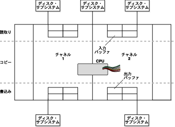

図21-1に、3つのディスクに格納されているデータをバックアップする2つのチャネルを示します。各チャネルはデータを入力バッファに読み取り、入力バッファから出力バッファへのコピー時にデータを処理し、出力バッファからのデータをディスクに書き込みます。
図21-1    ディスクへのマルチチャネル・バックアップのフェーズ
画像の説明

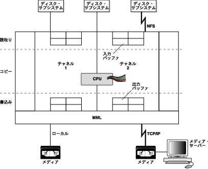

図21-2は、同様に、3つのディスクに格納されているデータをバックアップする2つのチャネルを示していますが、ディスクの1つがネットワーク上にリモートでマウントされています。各チャネルはデータを入力バッファに読み取り、入力バッファから出力バッファへのコピー時にデータを処理し、出力バッファからのデータをテープに書き込みます。チャネル1はローカル接続されたテープ・ドライブにデータを書き込み、チャネル2はネットワークを介してリモート・メディア・サーバーにデータを送信します。
図21-2    テープへのマルチチャネル・バックアップのフェーズ

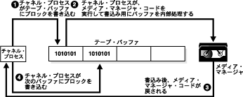

次の図に、テープへのバックアップでの同期I/Oを示します。
図21-5    同期テープI/O
画像の説明
次の手順が実行されます。
  1. チャネル・プロセスが、テープ・バッファにブロックを書き込みます。
  2. チャネル・プロセスが、テープ・バッファを処理するメディア・マネージャ・コードを実行して、メディア・マネージャが追加の処理および格納を行えるように内部処理を行います。
  3. メディア・マネージャ・コードが、書込みが完了したことを示すメッセージをサーバー・プロセスに戻します。
  4. チャネル・プロセスが新しいタスクを開始できる状態になります。

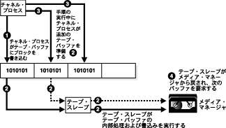

次の図に、テープへのバックアップでの非同期I/Oを示します。テープへの非同期I/Oは、テープ・スレーブを使用してシミュレートされます。この場合、各割当て済チャネルは1つのサーバー・プロセスに対応しています。この項の説明では、サーバー・プロセスをチャネル・プロセスと呼びます。各チャネル・プロセスに対して1つ(コピーが複数の場合は複数)のテープ・スレーブが起動されます。
図21-6    非同期テープI/O
画像の説明
次の手順が実行されます。
  2. チャネル・プロセスが、テープ・バッファを処理するためのメッセージをテープ・スレーブ・プロセスに送信します。テープ・スレーブ・プロセスが、テープ・バッファを処理するメディア・マネージャ・コードを実行して、メディア・マネージャが処理を行えるように内部処理を行います。
  3. テープ・スレーブ・プロセスが書込みを行っている間、チャネル・プロセスはデータファイルからデータを読み取り、追加の出力バッファを準備できます。
  4. テープ・スレーブ・チャネルは、メディア・マネージャ・コードから戻されると、新しいテープ・バッファを要求します。通常、その時点で新しいバッファが使用可能になっています。このため、チャネル・プロセスの待機時間が減少し、バックアップ時間が短縮されます。
