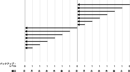

差分増分バックアップ
レベル1の差分バックアップでは、Recovery Managerは、レベル1(累積または差分)またはレベル0の最新の増分バックアップ以降に変更されたすべてのブロックをバックアップします。たとえば、レベル1の差分バックアップでは、Recovery Managerはレベル1の最新のバックアップを確認して、そのバックアップ以降に変更されたすべてのブロックをバックアップします。レベル1のバックアップが使用できない場合、Recovery Managerは、レベル0の基本バックアップ以降に変更されたすべてのブロックをコピーします。
現行または親のインカネーションでレベル0のバックアップが使用できない場合の動作は、互換性モード設定によって異なります。互換性が10.0.0以上の場合、Recovery Managerは、ファイルの作成以降に変更されたすべてのブロックをコピーします。それ以外の場合、Recovery Managerは、以前のリリースと同様に、レベル0のバックアップを生成します。
図7-2    差分増分バックアップ
画像の説明
図7-2に示す例では、毎週、次の処理が実行されます。

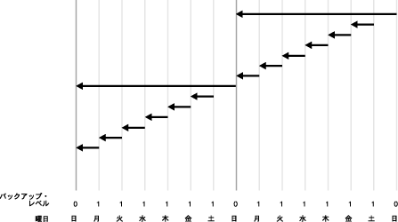

累積増分バックアップ
レベル1の累積バックアップでは、Recovery Managerは、現行または親のインカネーションでレベル0の最新の増分バックアップ以降に使用されたすべてのブロックをバックアップします。累積増分バックアップでは、特定のレベルの1つの増分バックアップのみが必要となるため、リストアに必要な作業が軽減されます。累積バックアップでは、同じレベルの以前のバックアップによって実行された作業が繰り返されるため、差分バックアップよりも多くの領域および時間が必要です。
図7-3    累積増分バックアップ
画像の説明
図7-3に示す例では、毎週、次の処理が実行されます。

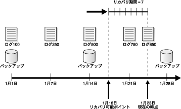

リカバリ期間とは、現在の時点からリカバリ可能ポイントまでの期間です。リカバリ可能ポイントは、想定されるPoint-in-Timeリカバリの最も早い時点(メディア障害後にリカバリ可能な最も早い時点)です。たとえば、1週間のリカバリ期間を実装した場合、Recovery Managerは、データベースを最大7日前までリカバリできるように、全体バックアップおよび必要な増分バックアップとアーカイブ・ログを保持します。この保存方針は、次のように構成します。
CONFIGURE RETENTION POLICY TO RECOVERY WINDOW OF 7 DAYS;
このコマンドを実行すると、各データファイルに対して、リカバリ可能ポイントより前のバックアップが1つ保持されます。たとえば、リカバリ期間が7の場合、次の条件を満たす各データファイルのバックアップが常に1つ存在する必要があります。
SYSDATE - BACKUP CHECKPOINT TIME >= 7
この条件を満たす最新のバックアップよりも古いすべてのバックアップは不要となります。
図7-4に示す保存方針を設定するとします。保存方針の内容は、次のとおりです。
図7-4に示すように、現在の時点は1月23日、リカバリ可能ポイントは1月16日です。このため、リカバリには、1月14日のバックアップおよびログ順序500から850のアーカイブ・ログが必要です。500より前のログおよび1月1日のバックアップは、期間内の時点へのリカバリには必要ありません。

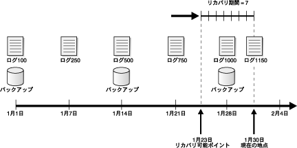

図7-5に、1週間後の同じ例を示します。
図7-5    リカバリ期間2
画像の説明
この例では、現在の時点は1月30日、リカバリ可能ポイントは1月23日です。最新(1月28日)のバックアップがリカバリ期間に存在していますが、この場合でも1月14日のバックアップは必要です。これは、1月28日のバックアップをリストアしても、期間の最初の時点(1月23日)にはリカバリできないためです。期間内のいずれの時点にもリカバリできるようにするために、1月14日のバックアップおよび順序500から1150のすべてのアーカイブ・ログを保存する必要があります。
