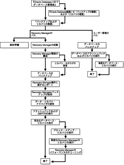

図1-1に、バックアップおよびリカバリのドキュメントにナビゲートする場合の推奨方法を示します。ロードマップは、Recovery Managerによるバックアップとリカバリ、およびユーザー管理によるバックアップとリカバリの2つのメイン・パスに分かれています。それぞれのメイン・パスから分岐し、再度結合するオプションのパスも示されています。
Oracle Databaseについて十分な知識がなく、バックアップ・リカバリについて学習する必要がある場合は、『Oracle Database 2日でデータベース管理者』を参照してください。バックアップおよびリカバリに関する章で、Oracle Enterprise Managerを使用して基本的な操作を実行する方法が説明されています。また、必要に応じて、『Oracle Database概要』の関連する章を読むことによって、バックアップおよびリカバリの基本的な原則に関する知識を深めることができます。
図1-1に示すように、バックアップおよびリカバリ計画の実装には、Recovery Managerを使用する方法(推奨)、またはユーザー管理ツールを使用する方法を使用できます。
Recovery Managerを基本的なバックアップおよびリカバリ・ソリューションとして使用する場合は、最初に「Recovery Managerの概要」を参照してください。この章は、Recovery Managerの最も基本的な方法について説明しており、目的に適しています。Recovery Managerを使用したバックアップおよびリカバリ計画の実装方法の包括的な説明は、次の順序に従って各章を参照してください(オプションの章は示されていません)。
この章では、Recovery Managerクライアントを起動してデータベースに接続する方法について説明します。
この章では、フラッシュ・リカバリ領域、バックアップの保存方針およびアーカイブREDOログの削除方針の構成などの基本的なタスクの実行方法について説明します。
この章では、基本的なバックアップ計画を実装する方法について説明します。
この章では、Recovery Managerのバックアップおよびリカバリ操作の監視方法について説明します。具体的には、レポート・コマンド(LIST、REPORTおよびSHOW)および関連するV$ビューとリカバリ・カタログ・ビューの使用方法について説明します。
この章では、バックアップの存在の確認、バックアップのリポジトリ・ステータスの変更、バックアップの削除、他のメンテナンス・タスクの実行を行う方法について説明します。
この章では、データ・リカバリ・アドバイザ・ツールの使用方法について説明します。このツールを使用して、障害の表示、それらの障害への対応に関するアドバイスの入手、および状況によっては障害に対する自動修復を行うことができます。
この章では、FLASHBACK DATABASEコマンドの使用方法、およびRECOVER DATABASEコマンドを使用したPoint-in-Timeリカバリの実行方法について説明します。
この章では、個々の表領域またはデータベースのリカバリ方法について説明します。
Recovery Managerを基本的なバックアップおよびリカバリ・ソリューションとして使用しない場合は、サード・パーティのツールを使用してバックアップを作成し、SQLまたはSQL*Plusのコマンドを使用してリカバリを実行する必要があります。次の順序に従って各章を参照してください。
この章では、サード・パーティのツールを使用したバックアップの作成方法について説明します。
この章では、SQL文FLASHBACK DATABASEの使用方法、およびSQL*PlusのRECOVERコマンドを使用したリカバリの実行方法について説明します。
この章では、様々なリカバリ・シナリオについて説明します。
