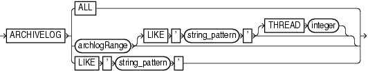

archivelogRecordSpecifier
用途
archivelogRecordSpecifier副次句を使用すると、Recovery Managerの操作で使用されるアーカイブREDOログ・セットを指定できます。
構文
archivelogRecordSpecifier::=
画像の説明
archlogRange::=
画像の説明
セマンティクス
この副次句では、すべてのアーカイブREDOログ、または指定したパターンと一致するファイル名のログのいずれかを指定します。

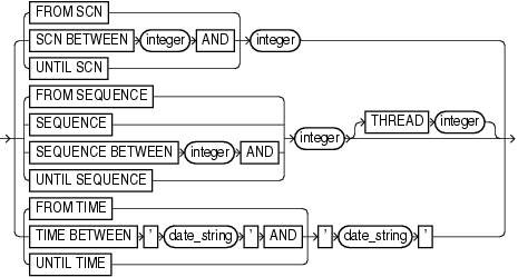

archlogRange
この副次句では、SCN、時刻、リストア・ポイント(タイムスタンプまたはSCNに対するラベル)またはログ順序番号で、アーカイブREDOログの範囲を指定します。この副次句は、データベースのリカバリ可能な時点を識別するのに有効です。
Recovery ManagerはV$ARCHIVED_LOGまたはRC_ARCHIVED_LOGビューに問合せを行って、範囲に含まれるログを特定します。時刻、SCNまたはリストア・ポイントを指定した場合、Recovery ManagerはアーカイブREDOログの内容から範囲を特定します。ログが作成またはバックアップされた時刻からではありません。ログ順序番号で範囲を指定した場合、Recovery Managerは順序番号を使用して範囲を特定します。

構文の要素  説明
FROM SCN integer
アーカイブREDOログ・ファイルの範囲に対する開始SCNを指定します。UNTIL SCNパラメータを指定しない場合、Recovery ManagerはFROM SCNパラメータで指定したSCNから始まるすべての使用可能なログ・ファイルを組み込みます。
SCN BETWEEN integer AND integer
ログの範囲に対して開始SCNと終了SCNを指定します。この構文は、FROM SCN integer1 UNTIL SCN integer2と同じ意味です。
UNTIL SCN integer
アーカイブREDOログ・ファイルの範囲に対して終了SCNを指定します(範囲決定のルールは、表3-1を参照)。
FROM SEQUENCE integer
一連のアーカイブREDOログ・ファイルに対して開始ログ順序番号を指定します(範囲決定のルールは、表3-1を参照)。
注意: 例3-6に示す構文を使用して、スレッド内のすべてのログ順序番号を指定できます。
SEQUENCE integer
単一のログ順序番号を指定します。
SEQUENCE BETWEEN integer AND integer
ログ順序番号の範囲を指定します。この構文は、FROM SEQUENCE integer1 UNTIL SEQUENCE integer2と同じ意味です。
一連のアーカイブREDOログ・ファイルに対して終了ログ順序番号を指定します(範囲決定のルールは、表3-1を参照)。
   THREAD integer
組み込むアーカイブREDOログ・ファイルが含まれているスレッドを指定します。このパラメータは、Oracle RAC構成のデータベースの場合のみ必要です。
SEQUENCEパラメータにTHREADの指定は必須ではありませんが、ログ順序を指定すると、常にスレッドも暗黙的に指定したことになります。スレッドを指定しなければ、デフォルトで1になります。V$ARCHIVED_LOGを問合せて、ログのスレッド番号を確認してください。
FROM TIME 'date_string'
アーカイブREDOログの範囲に対して開始時刻を指定します(範囲決定のルールは、表3-1を参照)。例3-5に、LISTコマンドでのFROM TIMEの使用例があります。
TIME BETWEEN 'date_string' AND 'date_string'
時刻の範囲を指定します。この構文は、FROM TIME 'date_string' UNTIL TIME 'date_string'と同じ意味です。
アーカイブREDOログの範囲に対して終了時間を指定します(範囲決定のルールは表3-1を参照)。例3-4に、BACKUPコマンドでのUNTIL TIMEの使用例があります。

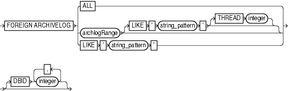

foreignlogRecordSpecifier
用途
foreignlogRecordSpecifier副次句を使用すると、Recovery Managerの操作で使用される外部アーカイブREDOログ・セットを指定できます。
使用上の注意
外部アーカイブREDOログは、LogMinerセッション中にロジカル・スタンバイ・データベースが受け取ります。通常のアーカイブ・ログとは異なり、外部アーカイブ・ログには別のDBIDが使用されています。このため、それらのログをロジカル・スタンバイ・データベースでバックアップまたはリストアすることはできません。
次の条件が満たされる場合、ロジカル・スタンバイ・データベースではフラッシュ・リカバリ領域に外部アーカイブ・ログが作成されます。
構文
foreignlogRecordSpecifier::=
画像の説明
archlogRange::=
画像の説明
セマンティクス
ログが外部アーカイブREDOログであることを除いて、セマンティクスはarchivelogRecordSpecifierと同じです。
例
例3-20    外部アーカイブREDOログのクロスチェック
この例では、すべての外部アーカイブREDOログがクロスチェックされます。
RMAN> CROSSCHECK FOREIGN ARCHIVELOG ALL;

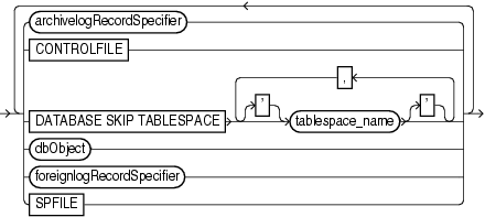

listObjList
用途
listObjList副次句を使用すると、データベース・ファイルおよびアーカイブREDOログを指定できます。
構文
listObjList::=
画像の説明
(archivelogRecordSpecifier::=)
dbObject::=
画像の説明
(datafileSpec::=)
セマンティクス
listObjList
構文の要素  説明
関連項目: 「archivelogRecordSpecifier」を参照してください。
CONTROLFILE
現行の制御ファイルを指定します。
DATABASE SKIP TABLESPACE 'tablespace_name
指定した表領域をDATABASE指定から除外します。
指定した外部アーカイブREDOログを処理します。
関連項目: 「foreignlogRecordSpecifier」を参照してください。
SPFILE
現行のサーバー・パラメータ・ファイルを指定します。
dbObject
構文の要素  説明
DATABASE
現行のデータベースの全ファイルのバックアップ・セットまたはイメージ・コピーを指定します。
DATAFILE datafileSpec
ファイル名またはファイル番号でデータファイルを指定します。この句では、データファイルの少なくとも1つが含まれているデータファイル・イメージ・コピーまたはバックアップ・セットを指定します。
関連項目: 「datafileSpec」を参照してください。
TABLESPACE tablespace_name
表領域名を指定します。この句では、指定した表領域からのデータファイルの少なくとも1つが含まれているデータファイル・イメージ・コピーまたはバックアップ・セットを指定します。
指定したアーカイブREDOログを処理します。
BACKED UP句を使用せずDELETE ARCHIVELOGが指定された場合、Recovery Managerは、構成済の設定(CONFIGURE ARCHIVELOG DELETION POLICY TO BACKED UP)を使用して、アーカイブ・ログが削除可能かどうかを判断します。BACKED UP句とともにDELETE ARCHIVELOGが指定された場合、Recovery ManagerはDELETE設定を使用して、アーカイブ・ログが削除可能かどうかを判断します。削除方針の構成およびメディアとリポジトリ間の不一致をオーバーライドするには、DELETE ARCHIVELOGコマンドとともにFORCEを使用します。

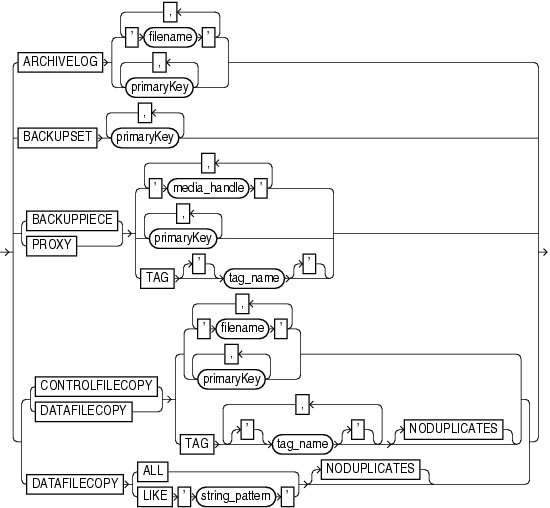

recordSpec
用途
recordSpec副次句を使用すると、CHANGE、CROSSCHECK、DELETEおよびLISTコマンドの対象となるバックアップまたはコピーを指定できます。
ほとんどのrecordSpecオプションでは、主キーを指定できます。LISTコマンドの出力を使用して、主キーを取得します。
構文
recordSpec::=
画像の説明
セマンティクス
構文の要素  説明
ARCHIVELOG
主キーまたはファイル名のいずれかで、アーカイブREDOログを指定します。
BACKUPSET
主キーでバックアップ・セットを指定します。
BACKUPPIECE
メディア・ハンドル、主キーまたはタグ名でバックアップ・ピースを指定します。
PROXY
メディア・ハンドル、主キーまたはタグ名でプロキシ・コピーを指定します。
CONTROLFILECOPY
主キー、ファイル名のパターン('filename')またはTAG tag_nameで制御ファイルのコピーを指定します。制御ファイルのコピーのクロスチェックを行う場合は、主キーではなくファイル名を指定する必要があります。
DATAFILECOPY
主キー、ファイル名のパターン('filename')、タグ(TAG tag_name)または一致する文字列(LIKE 'string_pattern')でデータファイルのコピーを指定します。Recovery Managerリポジトリに記録されているすべてのデータファイルのコピーを示すには、ALLを指定します。
   NODUPLICATES
複数のコピーが存在する場合でも、残りの句で指定された制御ファイルまたはデータファイルのコピーのみが操作の対象になるように指定します。
