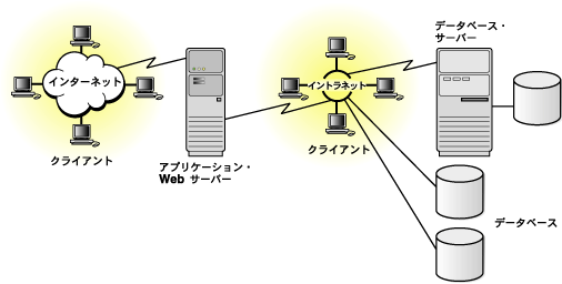

コンピュータのセキュリティのためには、コンピュータ化されたデータとプロセスを、許可されていない変更、破壊、公開または遅延から保護する作業が必要です。 インターネット時代では、貴重な機密データに対するリスクがこれまでになく大きくなっています。 図1-1「データ・セキュリティのニーズの範囲」は、データ・セキュリティ・プランに含める必要のある複雑なコンピューティング環境について示しています。

セキュリティ担当者、管理者およびアプリケーション・プログラマは、データベースとデータベースが常駐するサーバーを保護する必要があります。また、内部データベース・ユーザーの権利を管理および保護し、これらのデータベースへの顧客からのアクセスに対してE-Commerceの機密性も保証する必要があります。オラクル社は、このようにコンピュータのセキュリティ問題のあらゆる側面に対処する製品を提供しています。

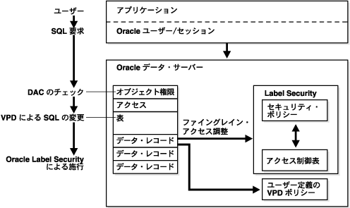

図1-2「Oracle Label Securityのアーキテクチャ」は、Oracle Label Securityでのデータ・アクセスを示しています。この図は、DACとLabel Securityのチェック順序を示しています。 Oracle Database 11g リリース1(11.1)セッション内で、アプリケーション・ユーザーはSQL要求を送信します。Oracle DatabaseによりDAC権限がチェックされ、ユーザーが表に対するSELECT権限を持っているかどうかが確認されます。次に、表に仮想プライベート・データベース(VPD)ポリシーが連結されているかどうかがチェックされ、表がOracle Label Securityにより保護されていることが確認されます。SQL文が変更されます。
Oracle Label Securityは行ごとに起動されます。 アクセスは、データ・ラベルとユーザーのセッション・ラベルの比較に基づき、ユーザーのOracle Label Security権限に従って付与または拒否されます。
Oracle Label Securityは、Oracle Database 11g リリース1(11.1)Enterprise EditionのVPDテクノロジに基づいて構築され、Oracle Enterprise Editionのアプリケーション・コンテキスト機能を使用します。

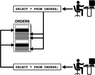

図1-4「Oracle Database 11g リリース1(11.1)Enterprise Editionの仮想プライベート・データベース・テクノロジ」のように、VPDを使用すると、セキュリティ条件を表、ビューまたはシノニムに対応付けることができます。この例では、各ユーザーがORDERS表から選択するときに、必要なセキュリティ条件が自動的に施行されます。サーバーはデータへのアクセス方法に関係なくセキュリティ・ポリシーを自動的に施行し、セキュリティを実装するために多数のビューを使用する必要がなくなります。

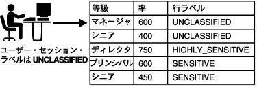

たとえば、1行のデータに対して実行される標準的なDML操作(SELECTなど)を考えます。Oracle Label Securityでは、CONFIDENTIALラベルを持つユーザーにより、CONFIDENTIALラベル付きのデータ行へのこのアクセス要求を評価するときに、このアクセスが実際に可能かどうかが判断されます。TOP SECRETのように行ラベルの方が上位だった場合は、アクセスが拒否されます。

Oracle Label Securityでは、表の各行に機密性レベルに基づくラベルを付けることができます。各ラベルには、次の3つのコンポーネントが含まれています。
単一レベル(機密性)のランキング
0個以上の水平区分またはカテゴリ
0個以上の階層グループ
レベルは、公開または破損に対するデータの機密性を階層で表します。ここではプライバシまたはセキュリティの維持が問題となります。また、レベルは主メカニズムで構成されており、特定のデータの表示または変更が認可されていないユーザーを除外します。認可レベルが低いユーザーは小さい番号で表され、大きいレベル番号のラベルが付いているデータへのアクセスが自動的に制限されます。代表的な政府機関では、レベルCONFIDENTIAL、SENSITIVEおよびHIGHLY_SENSITIVEを定義している場合があります。また、民間団体はCOMPANY_CONFIDENTIALデータ用の単一レベルを定義している場合があります。
