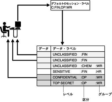

3.2.3 セッション・ラベルの例
セッション・ラベルと行ラベルは、ユーザーのレベル、区分およびグループの認可の範囲内でどこにでも置くことができます。 図3-2「ユーザー・セッション・ラベル」では、ユーザーの最大レベルはSENSITIVE、最小レベルはUNCLASSIFIEDです。ただし、デフォルトのセッション・ラベルはC:FIN,OP:WRです。この例では、管理者は、ユーザーがCONFIDENTIALレベルでデータベースに接続するように、そのセッション・ラベルを設定しています。
同様に、ユーザーは区分FINおよびOPとグループWRに対して認可されていても、管理者はそのユーザーが区分FINとグループWRにのみ接続するように、セッション・ラベルを設定できます。

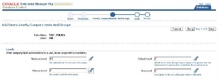

3.3.1.1 認可レベル
管理者は、次の認可レベルを明示的に設定します。
表3-1 管理者が設定する認可レベル
認可レベル 意味
最大レベル
ユーザーが読取りおよび書込み操作中にアクセスできる機密性の最大ランキング。
最小レベル
ユーザーが書込み操作中にアクセスできる機密性の最小ランキング。最大レベルは最小レベル以上に設定する必要があります。
デフォルト・レベル
Oracle Databaseへの接続時にデフォルトで想定されるレベル。
デフォルト行レベル
Oracle Databaseにデータを挿入するときにデフォルトで使用されるレベル。
たとえば、Oracle Enterprise Managerでは、管理者がユーザーJoeに対して次の認可レベルを設定します。
型 短縮名 詳細名 説明
最大値 HS HIGHLY_SENSITIVE ユーザーの最上位レベル
最小値 P PUBLIC ユーザーの最下位レベル
デフォルト C CONFIDENTIAL ユーザーのデフォルト・レベル
行 C CONFIDENTIAL INSERTの行レベル
図3-3 Enterprise Managerでの認可レベルの設定

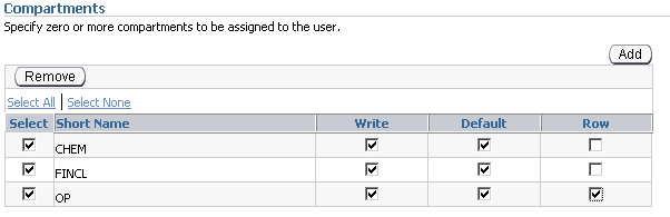

3.3.1.2 認可区分
管理者は、ユーザーがセッション・ラベルに使用できる区分のリストを指定します。区分ごとに、書込みアクセス権を明示的に指定する必要があります。ユーザーは、書込み認可を持たない区分を含む行を直接挿入、更新または削除することはできません。
たとえば、Oracle Enterprise Managerでは、管理者がユーザーJoeに対して次の認可区分を設定します。
短縮名 詳細名 書込み デフォルト 行
CHEM CHEMICAL あり あり なし
FINCL FINANCIAL あり あり なし
OP OPERATIONAL あり あり あり
図3-4 Enterprise Managerでの認可区分の設定
認可区分の設定
図3-4「Enterprise Managerでの認可区分の設定」では、「行」指定は、新規に挿入するデータのデフォルト行ラベルの一部として、区分を使用する必要があるかどうかを示します。 この設定を有効にするには、LABEL_DEFAULTポリシー・オプションも有効にする必要があることに注意してください。

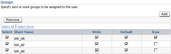

3.3.1.3 認可グループ
管理者は、ユーザーがセッション・ラベルに使用できるグループのリストを指定します。リストに含めるグループごとに、書込みアクセス権を明示的に指定する必要があります。
たとえば、Oracle Enterprise Managerでは、管理者は次の認可グループを設定します。
短縮名 詳細名 書込み デフォルト 行 親
WR_HR WR_HUMAN_RESOURCES あり あり あり WR
WR_AP WR_ACCOUNTS_PAYABLE あり あり なし WR_FIN
WR_AR WR_ACCOUNTS_RECEIVABLE あり あり なし WR_FIN
図3-5 Enterprise Managerでの認可グループの設定
認可グループの設定
図3-5「Enterprise Managerでの認可グループの設定」では、「行」指定は、新規に挿入するデータのデフォルト行ラベルの一部として、グループを使用する必要があるかどうかを示します。 この設定を有効にするには、LABEL_DEFAULTポリシー・オプションも有効にする必要があることに注意してください。

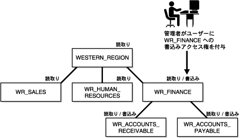

3.4.1.2 グループに対する読取り/書込み認可の伝播
グループが階層形式で編成されている場合、ユーザーに割り当てられるグループには、そのユーザーが属しているグループに従属するすべてのサブグループが含まれます。 この場合、親グループに対するユーザーの読取り/書込み認可は、すべてのサブグループに伝播します。
図3-6「サブグループによる読取り/書込みアクセス権の継承」のように、3つのサブグループを持つ親グループWESTERN_REGIONを考えます。ユーザーがWESTERN_REGIONへの読取りアクセス権を持っている場合は、3つのサブグループへの読取りアクセス権も付与されていることになります。管理者は、ユーザーにWESTERN_REGION親グループ(または他のサブグループ)への書込みアクセス権を付与せずに、サブグループWR_FINANCEへの書込みアクセス権を付与できます。これに対して、ユーザーがWESTERN_REGIONへの読取り/書込みアクセス権を持っている場合は、ツリー上でこのグループより下位にあるすべてのサブグループへの読取り/書込みアクセス権も付与されていることになります。
グループに対する書込み認可があっても、親グループに対する書込み認可が与えられるわけではありません。ユーザーがWESTERN_REGIONおよびWR_FINANCEへの読取り専用アクセス権を持っている場合に、管理者はそのユーザーが持っている上位レベルのグループへの読取り専用アクセス権に影響を与えずに、WR_ACCOUNTS_RECEIVABLEへの書込みアクセス権を付与できます。

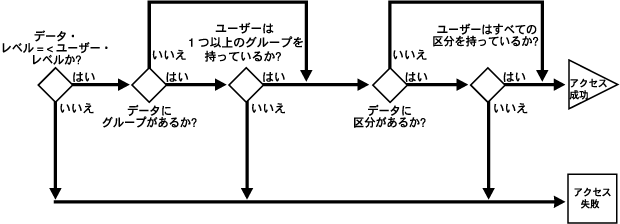

3.4.2 Oracle Label Securityの読取りアクセス・アルゴリズム
READ_CONTROLの施行により、行のデータを読み取ることができるかどうかが判断されます。次のルールが順番に使用され、データ行に対するユーザーの読取りアクセス権が判断されます。
  1. ユーザーのレベルは、データのレベル以上であることが必要です。
  2. ユーザーのラベルは、データに属するグループ(またはデータに属するサブグループの親グループ)を1つ以上含んでいる必要があります。
  3. ユーザーのラベルは、データに属するすべての区分を含んでいる必要があります。
ユーザーのラベルがこれらのテストにパスした場合、このユーザーのラベルは行のラベルを支配している、と表現されます。
レベルに連結した読取りまたは書込みアクセス権という概念はないことに注意してください。これは、管理者が指定したレベル範囲(最小〜最大)内で、ユーザーが潜在的に読取りおよび書込み可能になるためです。ユーザーは、各自の現行セッション・レベル以下のすべてのデータを常に読み取ることができます。ユーザーに最小認可レベルを下回る書込みを許可する権限は(FULL以外には)ありません。
図3-7「読取りアクセス権のラベル評価プロセス」のように、ラベル評価プロセスは、レベル、グループ、区分の順に進行します。データ・ラベルがNULLまたは無効の場合、ユーザーのアクセスは拒否されます。
図3-7 読取りアクセス権のラベル評価プロセス
読取りアクセス権のラベル評価プロセス
「図3-7 読取りアクセス権のラベル評価プロセス」の説明
Oracle Label Securityは読取りアクセス要求を受け取ると、各行を評価して次のことを判断します。
  1. ユーザーのレベルがデータのレベル以上かどうか
  2. データのレベル以上の場合、ユーザーはデータ・ラベルに示されたグループのうち1つ以上へのアクセス権を持っているかどうか
  3. 1つ以上のグループへのアクセス権を持っている場合、ユーザーはデータ・ラベルに示された区分をすべて持っているかどうか(つまり、データの区分はユーザーの区分のサブセットかどうか)
この評価プロセスのいずれかの段階で答えがいいえになる場合、Oracle Label Securityはその行へのアクセスを拒否して、次のデータ行の評価に移ります。

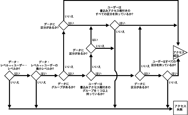

3.4.3 Oracle Label Securityの書込みアクセス・アルゴリズム
Oracle Label Securityのコンテキストでは、WRITE_CONTROLの施行により行データを挿入、更新または削除できるかどうかが決定されます。
WRITE_CONTROLにより、データへのアクセスをより細かい最小単位で制御できます。 レベルに区分を追加すると最小単位は細かくなります。区分にグループを追加すると最小単位はさらに細かくなります。アクセス制御は、ユーザーが読み取れるデータを書き込む権限を管理できれば、ファイングレイン・アクセス・コントロールとなります。

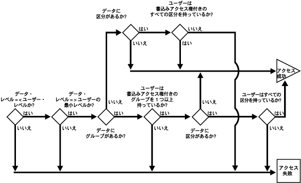

ユーザーが特定のデータ行を書き込むことができるかどうかを判断するために、Oracle Label Securityは次のルールを順番に評価します。
  1. データ・ラベル内のレベルは、ユーザーの最小レベル以上で、かつユーザーのセッション・レベル以下であることが必要です。
  2. グループが存在する場合、ユーザーのラベルは、データ・ラベル(またはそのサブグループの親)に表示される書込みアクセス権付きのグループを、1つ以上含んでいる必要があります。また、ユーザーのラベルは、データ・ラベル内のすべての区分を含んでいることも必要です。
  3. グループが存在しない場合、ユーザーのラベルにはデータ・ラベル内のすべての区分に対する書込みアクセス権が必要です。
テスト2および3は、次のように書き換えることができます。
  • ラベルにグループが含まれていない場合、ユーザーがデータを書き込むには、そのラベルのすべての区分に対する書込みアクセス権が必要です。
  • ラベルにグループが含まれており、かつ、ユーザーがそのグループの1つに対する書込みアクセス権を持っている場合は、区分に対する読取りアクセス権があれば、データを書き込むことができます。
読取り操作の場合と同様に、ラベル評価プロセスはレベル、グループ、区分の順に進行します。ユーザーは、最小認可レベルより下位にも、現行セッション・レベルより上位にも、データを書き込むことはできないことに注意してください。最小レベルより下位の読取りは常に可能です。
次の図に、このプロセスによるINSERT、UPDATEおよびDELETE操作の処理方法を示します。データ・ラベルがNULLまたは無効の場合、ユーザーのアクセスは拒否されます。
図3-8 書込みアクセス権のラベル評価プロセス
書込みアクセス権のラベル評価プロセス
「図3-8 書込みアクセス権のラベル評価プロセス」の説明
Oracle Label Securityはアクセス要求を受け取ると、各行を評価して次のことを判断します。
  1. データのレベルがユーザーのレベル以下かどうか
  2. データのレベルがユーザーの最小レベル以上かどうか
  3. データのレベルが上限以下の場合、ユーザーはデータ・ラベルに示された1つ以上のグループへの書込みアクセス権を持っているか
  4. 1つ以上のグループへのアクセス権を持っている場合、ユーザーはデータ・ラベルに示された、少なくとも読取りアクセス権付きのすべての区分へのアクセス権を持っているかどうか
  5. グループはないが、区分がある場合、ユーザーはすべての区分への書込みアクセス権を持っているかどうか

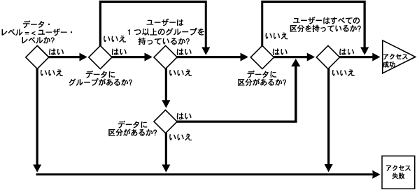

3.5.2.3 COMPACCESS
COMPACCESS権限により、ユーザーは行ラベルのグループとは無関係に、行ラベルの区分に基づいてデータにアクセスできます。行ラベルに区分がない場合、アクセスはグループの認可により決定されます。ただし、区分が存在し、かつ、その区分へのアクセスが認可されていれば、グループの認可はバイパスされます。これにより、データの全区分と一致するラベルを持つ、権限を持ったユーザーは、所有グループが何かということによるデータ・アクセス許可とは関係なく、特定の区分内のデータにアクセスできます。
図3-9「COMPACCESS権限を持つ読取りアクセスのラベル評価プロセス」に、COMPACCESS権限を持つ読取りアクセスのラベル評価プロセスを示します。データ・ラベルがNULLまたは無効の場合、ユーザーのアクセスは拒否されます。

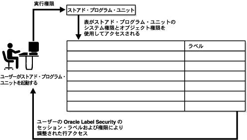

3.5.5 アクセス調整およびビュー
ビューを通じてデータにアクセスする前に、ユーザーにはビューに対する適切なシステム権限およびオブジェクト権限が必要です。基礎となる表(ビューの基礎となる表)がOracle Label Securityで保護されている場合、ビューのユーザーがラベル付きデータの特定行にアクセスするには、Oracle Label Securityから認可を受ける必要があります。
3.5.6 アクセス調整およびプログラム・ユニットの実行
Oracle Databaseでは、ユーザー1がユーザー2に属するプロシージャを実行する場合、そのプロシージャはユーザー2のシステム権限およびオブジェクト権限で実行されます。ただし、ユーザー1により実行されるプロシージャは、ユーザー1自身のOracle Label Securityのラベルおよび権限で実行されます。これは、ユーザー1が、他のユーザーが所有しているストアド・プログラム・ユニットを実行する場合も同じです。
図3-11「ストアド・プログラム・ユニットの実行」に、このプロセスを示します。
  • ストアド・プログラム・ユニットは、プロシージャの所有者(ユーザー2)のDAC権限で実行されます。
  • また、Oracle Label Securityで保護されている表にアクセスするストアド・プログラム・ユニットは、行に連結されているラベルと、プロシージャの実行者(ユーザー1)のOracle Label Securityのラベルおよび権限に基づいて、データ行へのアクセスを調整します。
図3-11 ストアド・プログラム・ユニットの実行
ストアド・プログラム・ユニットの実行
「図3-11 ストアド・プログラム・ユニットの実行」の説明
ストアド・プログラム・ユニットがトラステッドになるのは、管理者がOracle Label Securityの権限を割り当てている場合です。ストアド・プログラム・ユニットは、それをコールするユーザーの権限ではなく、固有の自律型Oracle Label Security権限で実行できます。 たとえば、ユーザーの権利にOracle Label Security権限がなくても、WRITEDOWN権限を持つストアド・プログラム・ユニットを実行すれば、ラベルを更新できます。この場合、使用されるのは、ユーザー自身の権限ではなくストアド・プログラム・ユニットの権限です。
トラステッド・プログラム・ユニットにより、権限付きの操作を制御された方法でカプセル化できます。権限が割り当てられているプロシージャ、パッケージおよびファンクションを使用することで、各自のラベルと権限では認可されないデータにアクセスできます。たとえば、参照可能なデータのみでなく、表のすべてのデータに対して集計関数を実行するには、管理者により設定されたトラステッド・プログラムを使用します。これにより、プログラム・ユニットでユーザーのかわりに操作を実行でき、ユーザーに権限を直接付与する必要はありません。
