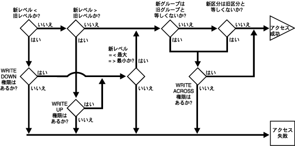

  • LABEL_UPDATEがアクティブな場合、ラベルを、機密性レベルの上げ下げ、あるいはグループまたは区分の変更によって変更するには、適切な権限(WRITEUP、WRITEDOWNまたはWRITEACROSS)が必要です。
  • LABEL_UPDATEがアクティブではなく、UPDATE_CONTROLがアクティブな場合、書込み認可の範囲内であれば、ラベルをどのような新規ラベル値にでも更新できます。
  • CHECK_CONTROLがアクティブな場合、書き込めるのは、読取り認可を受けているラベルのみです。
次の図に、LABEL_UPDATEのラベル評価プロセスを示します。
図9-1 LABEL_UPDATEのラベル評価プロセス
LABEL_UPDATEのプロセス
「図9-1 LABEL_UPDATEのラベル評価プロセス」の説明
