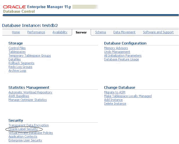

  1. LBACSYSアカウントを使用してOracle Enterprise Manager Database Controlにログインします。
  2. 「サーバー」タブをクリックします。
  3. 「セキュリティ」の下の「Oracle Label Security」をクリックします。 「Label Securityポリシー」ページが表示されます。
