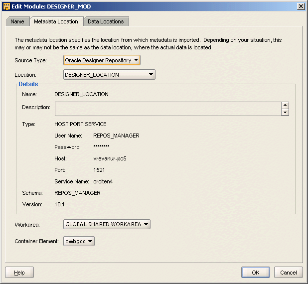

  3. 「メタデータのロケーション」タブで、ソース・タイプとして「Oracle Designerリポジトリ」を選択します。Designerオブジェクトが格納されているデータベースのロケーションを選択することもできます。
    ソース・タイプとして「Oracle Designerリポジトリ」を選択した場合、「ワークエリア」および「コンテナ要素」の2つのリストが「メタデータのロケーション」タブに表示されます。
  4. ワークエリアからDesigner 6i/9iオブジェクトを選択し、特定のコンテナ要素を選択します。
    図5-1 「メタデータのロケーション」タブ
    図5-1の説明が続きます
    「図5-1 「メタデータのロケーション」タブ」の説明

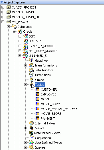

  4. Warehouse BuilderへのERwinファイルのインポートが終了した後に、「MY_PROJECT」フォルダ、「データベース」ノード、「Oracle」ノードの順に開きます。図5-2に示すように、インポート済のソース・メタデータ・オブジェクトを表示できます。
    図5-2 CA Erwinからインポートされたメタデータ・オブジェクト
    図5-2の説明が続きます
    「図5-2 CA Erwinからインポートされたメタデータ・オブジェクト」の説明

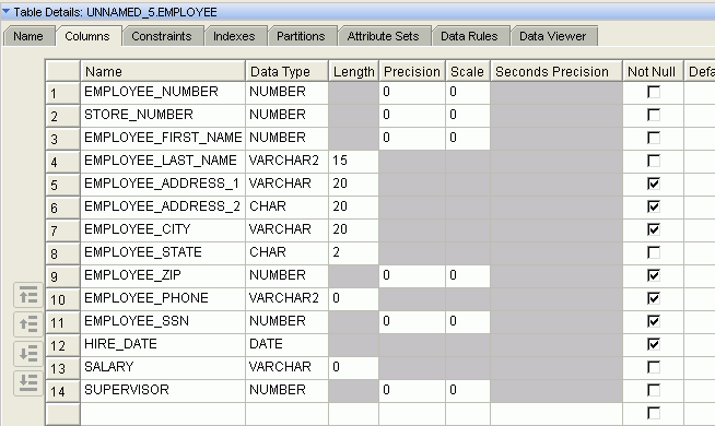

  5. 表名をダブルクリックし、各表のプロパティを表示します。図5-3に示すように、Warehouse Builderにより、表の列と制約に関する説明および詳細情報を含むすべてのメタデータがインポートされます。
    図5-3 CA Erwinからインポートされた表のプロパティ
    図5-3の説明が続きます
    「図5-3 CA Erwinからインポートされた表のプロパティ」の説明
