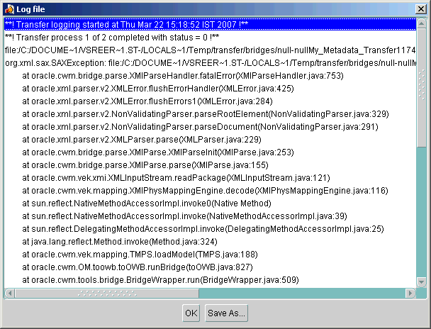

転送ウィザードを使用したメタデータのインポート
Warehouse Builder転送ウィザードを使用してデザイン・メタデータをインポートした場合は、インポートの完了後にログ・ファイルを確認できます。Warehouse Builderに「転送するメタデータ」ダイアログ・ボックスが表示されます。
「ログ・ファイルの表示」をクリックすると、図6-1に示すログ・ファイルが表示されます。ログ・ファイルをローカル・システムに保存するには、「別名で保存」をクリックします。
図6-1 メタデータをインポートしたときのログ・ファイル
図6-1の説明は図の下にあります。
「図6-1 メタデータをインポートしたときのログ・ファイル」の説明

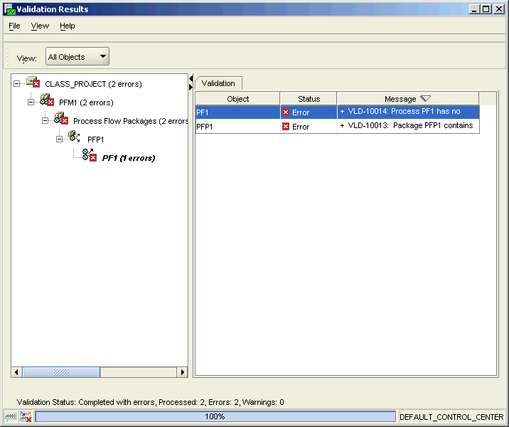

検証エラーのログ・ファイル
Warehouse Builderでは、コンソール・ツリーでオブジェクトを選択し、「オブジェクト」メニューから「検証」を選択すると、すべてのオブジェクトを検証できます。検証が完了すると、図6-2に示す「検証結果」ウィンドウに検証メッセージが表示されます。
図6-2 検証エラー・メッセージ
図6-2の説明は図の下にあります。
「図6-2 検証エラー・メッセージ」の説明
マッピング・エディタで「マッピング」→「検証」を選択すると、マッピングを検証することもできます。検証メッセージおよびエラーが「検証結果」ウィンドウに表示されます。
「検証結果」ウィンドウの「検証」タブで「オブジェクト」列にあるオブジェクト名をダブルクリックすると、そのオブジェクトのエディタが表示されます。エディタでエラーを修正できます。「メッセージ」列のメッセージをダブルクリックすると、メッセージ・エディタのウィンドウに詳細なエラー・メッセージが表示されます。メッセージをローカル・システムに保存するには、メニュー・バーで「コード」→「ファイルとして保存」を選択します。
Warehouse Builderでは、検証したオブジェクトごとに最新の検証メッセージが保存されます。これらのメッセージには、プロジェクト・エクスプローラ内のコンソール・ツリーでオブジェクトを選択し、メニュー・バーから「表示」→「検証メッセージ」を選択することでいつでもアクセスできます。メッセージが「検証結果」ウィンドウに表示されます。

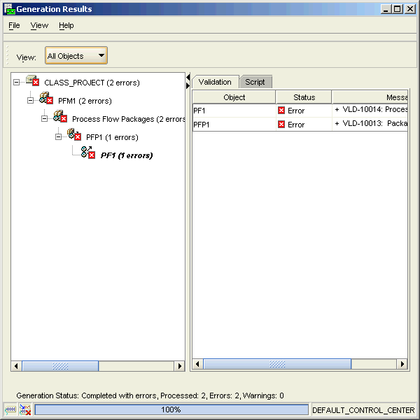

生成エラーのログ・ファイル
Warehouse Builderのオブジェクトに対してスクリプトを生成した後、その生成結果とエラーが、図6-3に示す「生成結果」ウィンドウに表示されます。「検証」タブの「メッセージ」列でエラーをダブルクリックすると、メッセージ・エディタが表示され、そこでエラーをローカル・システムに保存できます。
図6-3 「生成結果」ウィンドウ
図6-3の説明は図の下にあります。
「図6-3 「生成結果」ウィンドウ」の説明
