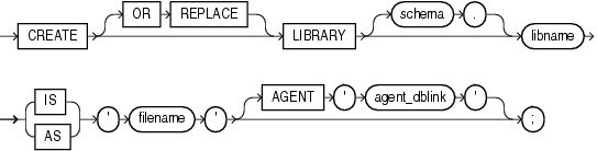

create_library::=
画像の説明

libname
作成するライブラリの名前を指定します。call_specでファンクションまたはプロシージャを宣言するときは、この名前を指定します。
filename
一重引用符で囲まれた文字列リテラルを指定します。文字列には、オペレーティング・システムの共有ライブラリの名前となるパスまたはファイル名を指定します。
filenameは、CREATE LIBRARY文の実行中は解析されません。ライブラリ・ファイルの存在は、そのファイルからルーチンが実行されるまでチェックされません。
AGENT句
AGENT句を指定すると、サーバーではなく、データベース・リンクから外部プロシージャを実行できます。外部プロシージャの実行には、agent_dblinkに指定したデータベース・リンクが使用されます。この句を指定しない場合、サーバーのデフォルト・エージェント(extproc)が、外部プロシージャを実行します。

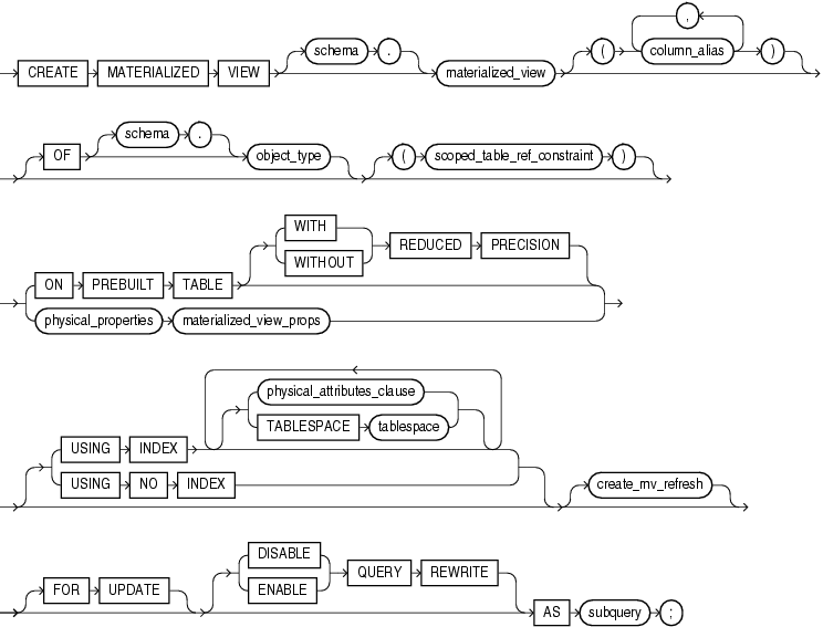

セマンティクス
schema
マテリアライズド・ビューを含めるスキーマを指定します。schemaを指定しないと、自分のスキーマ内にマテリアライズド・ビューが作成されます。
materialized_view
作成するマテリアライズド・ビューの名前を指定します。Oracle Databaseは、マテリアライズド・ビュー名に接頭辞または接尾辞を追加して、マテリアライズド・ビューをメンテナンスするための表および索引の名前を生成します。
column_alias
マテリアライズド・ビューの各列に対して別名を指定できます。列の別名のリストによって、競合する列名が明示的に解決されます。したがって、マテリアライズド・ビューのSELECT句で別名を指定する必要がなくなります。この句で列の別名を指定する場合は、SELECT句内で参照される各データ・ソースの別名を指定する必要があります。
OF object_type
OF object_type句を指定すると、object_type型のオブジェクト・マテリアライズド・ビューを明示的に作成できます。
参照:
OF type_name句の詳細は、「CREATE TABLE」の「object_table」を参照してください。
scoped_table_ref_constraint
SCOPE FOR句を使用すると、参照の有効範囲を1つのオブジェクト表に制限できます。scope_table_nameを持つ表名または列の別名を参照できます。REF列または属性の値はscope_table_nameまたはc_alias内のオブジェクトを指し、その場所にREF列と同じ型のオブジェクト・インスタンスが格納されます。別名を指定する場合は、その別名が、マテリアライズド・ビューを定義する問合せのSELECT構文のリストの列と1対1で対応する必要があります。
参照:
詳細は、「REF列の有効範囲制約」を参照してください。
ON PREBUILT TABLE句
ON PREBUILT TABLE句を指定すると、既存の表を再初期化したマテリアライズド・ビューとして登録できます。この句は、データ・ウェアハウス環境において、大きいマテリアライズド・ビューを登録する場合に有効です。その表は、結果マテリアライズド・ビューと同じ名前で、同じスキーマにある必要があります。
マテリアライズド・ビューが削除されると、その既存の表は、1つの表としての元の形に戻ります。
注意:
この句は、表オブジェクトが副問合せの具体化を反映することを前提としています。マテリアライズド・ビューがそのマスター表のデータを正しく反映することを保証するために、この前提が満たされていることを確認することをお薦めします。
WITH REDUCED PRECISION
WITH REDUCED PRECISIONを指定すると、表またはマテリアライズド・ビュー列の精度が、副問合せで戻される精度と一致しない場合に、精度の低下を許可できます。
WITHOUT REDUCED PRECISION
WITHOUT REDUCED PRECISIONを指定すると、表またはマテリアライズド・ビュー列の精度が副問合せによって戻された精度と一致することを要求できます。一致しない場合、作成操作は中断します。これはデフォルトです。
事前作成表の使用の制限事項:
事前作成表には、次の制限事項があります。
physical_properties_clause
physical_properties_clauseの構成要素は、マテリアライズド・ビューと表に対して同一のセマンティクスを持ちます。ただし、次の項で説明する例外および追加事項があります。
physical_properties_clauseの制限事項:
マテリアライズド・ビューに対しては、ORGANIZATION EXTERNALを指定できません。
segment_attributes_clause
segment_attributes_clauseを使用すると、PCTFREE、PCTUSED、INITRANSパラメータの値、およびマテリアライズド・ビューの記憶特性の設定、表領域の割当て、ロギングが実行されるかどうかを指定できます。USING INDEX句では、PCTFREEまたはPCTUSEDは指定できません。
TABLESPACE句
マテリアライズド・ビューを作成する表領域を指定します。この句を指定しないと、マテリアライズド・ビューを含むスキーマのデフォルト表領域内にマテリアライズド・ビューが作成されます。
参照:
デフォルト値を含むこれらの句の詳細は、「physical_attributes_clause」および「storage_clause」を参照してください。
logging_clause
LOGGINGまたはNOLOGGINGを指定すると、マテリアライズド・ビュー・ログのロギング特性を設定できます。ロギング特性は、マテリアライズド・ビューの作成およびDBMS_REFRESHパッケージによって開始される非アトミック・リフレッシュに影響します。デフォルトは、マテリアライズド・ビューが存在する表領域のロギング特性です。
参照:
この句の詳細は、「logging_clause」を参照してください。アトミック・リフレッシュおよび非アトミック・リフレッシュの詳細は、『Oracle Database PL/SQLパッケージ・プロシージャおよびタイプ・リファレンス』を参照してください。
table_compression
table_compression句を使用すると、ディスクおよびメモリーの使用量を削減するために、データ・セグメントを圧縮するかどうかを指定できます。
参照:
この句のセマンティクスの詳細は、「CREATE TABLE」の「table_compression」を参照してください。
index_org_table_clause
ORGANIZATION INDEXを指定すると、索引構成マテリアライズド・ビューを作成できます。このマテリアライズド・ビューでは、データ行は、マテリアライズド・ビューの主キーに定義した索引に格納されます。次のようなマテリアライズド・ビューの索引構成を指定できます。
index_org_table_clauseのキーワードおよびパラメータは、CREATE TABLEと同じです。また、次の制限事項があります。
参照:
詳細は、「CREATE TABLE」の「index_org_table_clause」を参照してください。
索引構成マテリアライズド・ビューの制限事項:
索引構成マテリアライズド・ビューには、次の制限事項があります。
CLUSTER句
CLUSTER句を指定すると、指定したクラスタの一部としてマテリアライズド・ビューを作成できます。クラスタ化マテリアライズド・ビューは、クラスタの領域割当てを使用します。したがって、CLUSTER句で物理属性またはTABLESPACE句を指定しないでください。
クラスタ化マテリアライズド・ビューの制限事項:
CLUSTERを指定する場合、materialized_view_props内のtable_partitioning_clausesは指定できません。

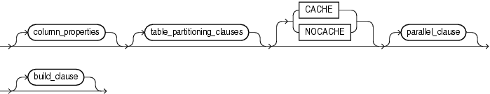

これらのプロパティ句を使用すると、既存の表に基づかないマテリアライズド・ビューを定義できます。既存の表に基づくマテリアライズド・ビューを作成するには、ON PREBUILT TABLE句を使用します。
column_properties
column_properties句を使用すると、LOB、ネストした表、VARRAYまたはXMLTypeの列の記憶特性を指定できます。object_type_col_propertiesは、マテリアライズド・ビューには関連しません。
参照:
この句のパラメータの指定の詳細は、「CREATE TABLE」を参照してください。
table_partitioning_clausesを使用すると、マテリアライズド・ビューを、指定した範囲の値またはハッシュ・ファンクションでパーティション化できます。マテリアライズド・ビューのパーティション化は、表のパーティション化と同じです
参照:
「CREATE TABLE」の「table_partitioning_clauses」を参照してください。
CACHE | NOCACHE
アクセス頻度の高いデータについて、CACHEは、全表スキャンの実行時にこの表に対して取り出された各ブロックを、バッファ・キャッシュの最低使用頻度(LRU)リストの最高使用頻度側に入れることを指定します。この属性は、小規模な参照表で有効です。NOCACHEは、ブロックをLRUリストの最低使用頻度側に入れることを指定します。
注意:
NOCACHEは、storage_clauseにKEEPを指定したマテリアライズド・ビューには、影響しません。
参照:
CACHEまたはNOCACHEの指定の詳細は、「CREATE TABLE」を参照してください。
parallel_clause
parallel_clauseを使用すると、マテリアライズド・ビューへのパラレル操作をサポートするかどうかを指定できます。作成後にマテリアライズド・ビューに対する問合せおよびDMLのデフォルトの並列度を設定します。
この句の詳細は、「CREATE TABLE」の「parallel_clause」を参照してください。
build_clause
build_clauseを指定すると、マテリアライズド・ビューをいつ移入するかを指定できます。
IMMEDIATE
IMMEDIATEを指定すると、マテリアライズド・ビューにすぐに移入できます。これはデフォルトです。
DEFERRED
DEFERREDを指定すると、次のREFRESH操作でマテリアライズド・ビューに移入できます。最初の(遅延)リフレッシュは、常に、完全リフレッシュである必要があります。それ以前のマテリアライズド・ビューの値はUNUSABLEであるため、クエリー・リライトには使用できません。
USING INDEX句
USING INDEX句を使用すると、マテリアライズド・ビューのデータをメンテナンスするために使用されるデフォルトの索引のINITRANSパラメータおよびSTORAGEパラメータの値を変更できます。USING INDEXが設定されていない場合、この索引にはデフォルト値が使用されます。デフォルトの索引は、マテリアライズド・ビューの増分リフレッシュ(高速リフレッシュ)を高速に処理するために使用されます。
USING INDEX句の制限事項:
この句では、PCTUSEDパラメータは指定できません。
USING NO INDEX句
USING NO INDEX句を指定すると、デフォルトの索引の作成を抑制できます。CREATE INDEX文を使用することによって、代替する索引を明示的に作成できます。USING NO INDEXを指定し、増分リフレッシュ(REFRESH FAST)でマテリアライズド・ビューを作成する場合は、このような索引を作成する必要があります。

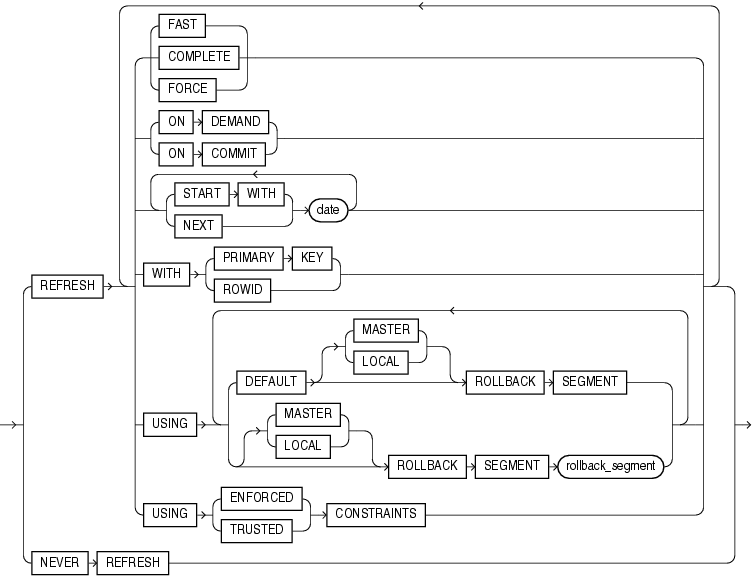

create_mv_refresh
create_mv_refresh句を使用すると、マテリアライズド・ビューのデフォルトのリフレッシュ方法、リフレッシュ・モードおよびリフレッシュ時刻を指定できます。マテリアライズド・ビューのマスター表が変更された場合、マテリアライズド・ビューのデータを更新し、その時点でマスター表にあるデータを正確に反映させる必要があります。この句によって、自動的にマテリアライズド・ビューをリフレッシュする日時をスケジューリングし、リフレッシュの方法およびモードを指定できます。
注意:
この句では、デフォルトのリフレッシュ・オプションのみを設定します。リフレッシュを実際に実装する手順は、『Oracle Databaseアドバンスト・レプリケーション』および『Oracle Databaseデータ・ウェアハウス・ガイド』を参照してください。
参照:
FAST句
FASTを指定すると、増分リフレッシュ方法を指定できます。これはマスター表に対して行った変更に従ってリフレッシュを行います。従来型DML変更の場合、変更は、マスター表に関連付けられたマテリアライズド・ビュー・ログに格納されます。ダイレクト・パス・インサート操作の場合、ダイレクト・ローダー・ログに格納されます。
REFRESH FASTを指定すると、マテリアライズド・ビューのマスター表のマテリアライズド・ビュー・ログが存在していない場合に、CREATE文は正常に実行されません。ダイレクト・パス・インサートが行われると、ダイレクト・ローダー・ログが自動的に作成されます。手動での操作は必要ありません。
従来型DMLの変更の場合も、ダイレクト・パス・インサート操作の場合も、他の条件によって、高速リフレッシュへのマテリアライズド・ビューの適応性が制限されることがあります。
定義する問合せに分析ファンクションが含まれている場合、マテリアライズド・ビューは高速リフレッシュに適応しません。
参照:
  • レプリケーション環境における高速リフレッシュの制限については、『Oracle Databaseアドバンスト・レプリケーション』を参照してください。
  • データ・ウェアハウス環境における高速リフレッシュの制限については、『Oracle Databaseデータ・ウェアハウス・ガイド』を参照してください。
  • 高速リフレッシュに関する問題の診断については、DBMS_MVIEWパッケージのEXPLAIN_MVIEWプロシージャを参照してください。高速リフレッシュの問題の修正については、DBMS_MVIEWパッケージのTUNE_MVIEWプロシージャを参照してください。
  • 「分析ファンクション」
  • 「高速リフレッシュ可能なマテリアライズド・ビューの作成例:」
COMPLETE句
COMPLETEを指定すると、完全リフレッシュ方法を指定できます。これは、マテリアライズド・ビューを定義する問合せを実行することによって実装されます。完全リフレッシュを要求すると、高速リフレッシュが実行可能であっても、完全リフレッシュが実行されます。
FORCE句
FORCEを指定すると、リフレッシュ時に、高速リフレッシュが可能な場合は高速リフレッシュを実行し、可能でない場合は完全リフレッシュを実行するように指定できます。リフレッシュ方法(FAST、COMPLETEまたはFORCE)を指定しないと、デフォルトでFORCEが指定されます。
ON COMMIT句
ON COMMITを指定すると、マテリアライズド・ビューのマスター表に対するトランザクションをコミットするときに、必ず高速リフレッシュが実行されるように指定できます。この句を指定すると、リフレッシュ操作がコミット処理の一部として行われるため、コミットの完了に時間がかかります。
ON COMMITおよびON DEMANDの両方を指定することはできません。ON COMMITを指定した場合は、START WITHまたはNEXTを同時に指定できません。
ON COMMITのリフレッシュの制限事項:
ON DEMAND句
ON DEMANDを指定すると、3つのDBMS_MVIEWリフレッシュ・プロシージャのうちのいずれかを使用してユーザーが手動でリフレッシュしないかぎりデータベースによってマテリアライズド・ビューがリフレッシュされないように指定できます。
ON COMMITおよびON DEMANDのどちらも指定しなかった場合、ON DEMANDがデフォルトになります。このデフォルト設定は、同じCREATE MATERIALIZED VIEW文または後続のALTER MATERIALIZED VIEW文のいずれかにSTART WITH句またはNEXT句を指定することで上書きできます。
ON COMMITおよびON DEMANDの両方を指定することはできません。START WITHおよびNEXTは、ON DEMANDより優先されます。このため、START WITHまたはNEXTを指定したときは、ほとんどの場合、ON DEMANDを指定しても意味がありません。
参照:
  • これらのプロシージャの詳細は、『Oracle Database PL/SQLパッケージ・プロシージャおよびタイプ・リファレンス』を参照してください。
  • REFRESH ON DEMANDを指定することによって作成できるマテリアライズド・ビューのタイプについては、『Oracle Databaseデータ・ウェアハウス・ガイド』を参照してください。
START WITH句
最初の自動リフレッシュ時刻を表す日時式を指定します。
NEXT句
自動リフレッシュの間隔を計算するための日時式を指定します。
START WITH値およびNEXT値は、将来の時刻に評価される値です。START WITH値を省略した場合、Oracle Databaseはマテリアライズド・ビューの作成時刻に対してNEXT式を評価することによって、最初の自動リフレッシュ時刻を判断します。START WITH値を指定し、NEXT値を指定しない場合、Oracle Databaseは1回のみマテリアライズド・ビューをリフレッシュします。START WITH値およびNEXT値のどちらも指定しない場合、またはcreate_mv_refreshを指定しない場合は、マテリアライズド・ビューは自動リフレッシュされません。
WITH PRIMARY KEY句
WITH PRIMARY KEYを指定すると、主キー・マテリアライズド・ビューを作成できます。これはデフォルトであり、WITH ROWIDの項で説明する場合を除き、すべての場合に使用する必要があります。主キー・マテリアライズド・ビューを使用すると、高速リフレッシュに対するマテリアライズド・ビューの適応性に影響せずに、マテリアライズド・ビューのマスター表を再編成できます。マスター表には、使用可能な主キー制約が定義されている必要があり、マテリアライズド・ビューを定義する問合せでは、すべての主キー列が直接指定される必要があります。定義する問合せでは、UPPERなどのファンクションへの引数として主キー列を指定できません。
主キー・マテリアライズド・ビューの制限事項:
この句は、オブジェクト・マテリアライズド・ビューには指定できません。WITH OBJECT IDを指定してマテリアライズドされたオブジェクトは暗黙的にリフレッシュされます。
参照:
主キー・マテリアライズド・ビューの詳細は、『Oracle Databaseアドバンスト・レプリケーション』および「主キー・マテリアライズド・ビューの作成例:」を参照してください。

USING ...CONSTRAINTS句
USING ... CONSTRAINTS句を使用すると、リフレッシュ操作中にOracle Databaseでより多くのリライト・オプションを選択でき、リフレッシュをより効果的に実行できます。リフレッシュ操作中に、適用される制約のみに依存するのではなく、適用されていない制約(RELY状態のディメンションの関係や制約など)を使用できます。
注意:
USING TRUSTED CONSTRAINTS句を指定すると、データベース管理者が信頼できると宣言したが、データベースで検証されていないディメンションおよび制約の情報を、Oracle Databaseで使用できます。ディメンションおよび制約の情報が有効であると、パフォーマンスを向上できる場合があります。ただし、この情報が無効であると、正常な状態が戻されても、リフレッシュ・プロシージャによってマテリアライズド・ビューが破損する場合があります。
この句を指定しない場合、USING ENFORCED CONSTRAINTSがデフォルトになります。
NEVER REFRESH句
NEVER REFRESHを指定すると、Oracle Databaseのリフレッシュ・メカニズムまたはパッケージ・プロシージャを使用したマテリアライズド・ビューのリフレッシュを回避できます。このようなプロシージャから発行された、マテリアライズド・ビューに対するREFRESH文は、無視されます。この句を無効にするには、ALTER MATERIALIZED VIEW ... REFRESH文を発行する必要があります。

AS subquery
マテリアライズド・ビューを定義する問合せを指定します。マテリアライズド・ビューの作成時に、この副問合せが実行され、実行結果がマテリアライズド・ビューに格納されます。この副問合せは、有効なSQL副問合せである必要があります。ただし、すべての副問合せに高速リフレッシュを適用できるわけではなく、すべての副問合せがクエリー・リライトに使用できるわけでもありません。

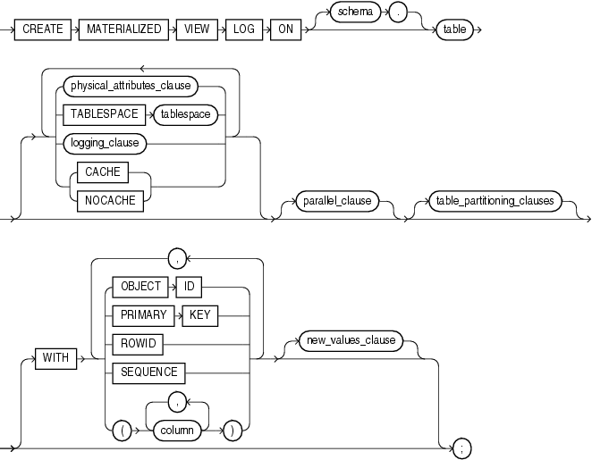

CREATE MATERIALIZED VIEW LOG
用途
CREATE MATERIALIZED VIEW LOG文を使用すると、マテリアライズド・ビューのマスター表に関連する表マテリアライズド・ビュー・ログを作成できます。
注意:
下位互換性を保つために、MATERIALIZED VIEWのかわりにキーワードSNAPSHOTもサポートされています。
マスター表のデータがDMLによって変更された場合、Oracle Databaseは変更を記述する行をマテリアライズド・ビュー・ログに格納し、そのマテリアライズド・ビュー・ログを使用して、マスター表を基にしたマテリアライズド・ビューをリフレッシュします。このプロセスを、増分リフレッシュまたは高速リフレッシュといいます。マテリアライズド・ビュー・ログがない場合、マテリアライズド・ビュー問合せが再実行され、マテリアライズド・ビューがリフレッシュされます。このプロセスが完全リフレッシュです。通常、高速リフレッシュは、完全リフレッシュよりも高速に処理されます。
マテリアライズド・ビュー・ログは、マスター表と同一のスキーマ内のマスター・データベースにあります。マスター表に定義できるマテリアライズド・ビュー・ログは1つのみです。Oracle Databaseでは、このマテリアライズド・ビュー・ログを使用して、マスター表に基づく高速リフレッシュが可能なすべてのマテリアライズド・ビューに対して、高速リフレッシュを実行します。
マテリアライズド結合ビューを高速リフレッシュする場合、マテリアライズド・ビューが参照するそれぞれのマスター表に対するマテリアライズド・ビュー・ログを作成する必要があります。

schema
マテリアライズド・ビュー・ログのマスター表が含まれているスキーマを指定します。schemaを省略した場合、マスター表は自分のスキーマ内に含まれているとみなされます。マテリアライズド・ビュー・ログは、マスター表のスキーマ内に作成されます。なお、ユーザーSYSのスキーマ内の表に対しては、マテリアライズド・ビュー・ログを作成できません。
table
マテリアライズド・ビュー・ログを作成するマスター表の名前を指定します。
physical_attributes_clauseを使用すると、マテリアライズド・ビュー・ログにおける物理特性および記憶特性を定義できます。
参照:
TABLESPACE句
マテリアライズド・ビュー・ログを作成する表領域を指定します。この句を省略した場合、マテリアライズド・ビュー・ログのスキーマのデフォルト表領域内にマテリアライズド・ビュー・ログが作成されます。
logging_clause
LOGGINGまたはNOLOGGINGを指定すると、マテリアライズド・ビュー・ログのロギング特性を設定できます。デフォルトは、マテリアライズド・ビュー・ログが存在する表領域のロギング特性です。
参照:
CACHE | NOCACHE
アクセス頻度の高いデータについて、CACHEは、全表スキャンの実行時にこのログ用に取り出された各ブロックを、バッファ・キャッシュの最低使用頻度(LRU)リストの最高使用頻度側に入れることを指定します。この属性は、小規模な参照表で有効です。
NOCACHEは、ブロックをLRUリストの最低使用頻度側に入れることを指定します。デフォルトはNOCACHEです。
注意:
NOCACHEは、storage_clauseにKEEPを指定したマテリアライズド・ビュー・ログには、影響しません。
参照:
parallel_clause
parallel_clauseを使用すると、パラレル操作でマテリアライズド・ビュー・ログをサポートするかどうかを指定できます。
table_partitioning_clausesを使用すると、マテリアライズド・ビュー・ログが、指定された範囲の値またはハッシュ・ファンクションでパーティション化されることを指定できます。マテリアライズド・ビュー・ログのパーティション化は、表のパーティション化と同じです。
参照:
WITH句
WITH句を使用すると、マスター内の行の更新時に、マテリアライズド・ビュー・ログに主キー、ROWID、オブジェクトIDまたはこれらの行識別子の組合せを記録するかどうかを指定できます。また、マテリアライズド・ビュー・ログに順序を追加し、レコードに対する追加の順序情報を提供することもできます。
この句を指定すると、マテリアライズド・ビュー・ログがフィルタ列(副問合せマテリアライズド・ビューが参照する主キー以外の列)または結合列(副問合せのWHERE句で結合を定義する主キー以外の列)として参照する追加の列を記録するかどうかを指定できます。
この句を指定しない場合、またはPRIMARY KEY、ROWIDまたはOBJECT IDなしで句を指定する場合は、デフォルトで主キー値が格納されます。ただし、作成時にOBJECT IDまたはROWIDのみを指定した場合は、主キー値は暗黙的に格納されません。明示的に、またはデフォルトで作成された主キー・ログによって、主キー制約の追加の検証が実行されます。
OBJECT ID
OBJECT IDを指定すると、更新されるすべての行に対するシステム生成またはユーザー定義のオブジェクト識別子をマテリアライズド・ビュー・ログに記録することを指定できます。
OBJECT IDの制限事項:
OBJECT IDは、オブジェクト表のログの作成時のみに指定でき、記憶表用には指定できません。
PRIMARY KEY
PRIMARY KEYを指定すると、更新されるすべての行の主キーをマテリアライズド・ビュー・ログに記録することを指定できます。
ROWID
ROWIDを指定すると、更新されるすべての行のROWIDをマテリアライズド・ビュー・ログに記録することを指定できます。
SEQUENCE
SEQUENCEを指定すると、追加の順序情報を提供する順序値をマテリアライズド・ビュー・ログに記録できます。更新操作後の高速リフレッシュには、順序番号が必要です。
参照:
マテリアライズド・ビュー・ログの順序番号の使用およびこの句の使用例については、『Oracle Databaseデータ・ウェアハウス・ガイド』を参照してください。
column
更新されるすべての行に対して、マテリアライズド・ビュー・ログに値を記録する列を指定します。通常、フィルタ列および結合列を指定します。
WITH句の制限事項:
この句には、次の制限事項があります。
NEW VALUES句
NEW VALUES句を使用すると、更新DML操作で、古い値と新しい値の両方をマテリアライズド・ビュー・ログに保存するかどうかを指定できます。
参照:
「マテリアライズド・ビュー・ログに新しい値を追加する例:」
INCLUDING
INCLUDINGを指定すると、古い値と新しい値の両方を保存できます。このログが単一表マテリアライズド集計ビューの表用で、マテリアライズド・ビューに高速リフレッシュを実行する場合、INCLUDINGを指定してください。
EXCLUDING
EXCLUDINGを指定すると、ログに新しい値が記録されなくなります。これはデフォルトです。この句を使用すると、新しい値の記録によるオーバーヘッドを回避できます。マスター表に高速リフレッシュが可能な単一表マテリアライズド集計ビューが定義されている場合は、この句を使用しないでください。
例

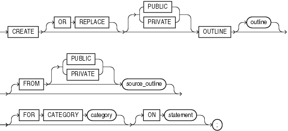

create_outline::=
画像の説明
注意:
outlineの後に指定する必須の句はありません。ただし、outlineの後には1つ以上の句を指定する必要があり、FROM句またはON句のどちらかを指定する必要があります。
セマンティクス
OR REPLACE
OR REPLACEを指定すると、既存のアウトラインを同じ名前の新しいアウトラインと置き換えることができます。
PUBLIC | PRIVATE
PUBLICを指定すると、PUBLICが使用するアウトラインを作成できます。これはデフォルトです。
PRIVATEを指定すると、現行のセッションのみがプライベートに使用するアウトラインを作成できます。このアウトラインのデータは、現行のスキーマに格納されます。
注意:
プライベート・アウトラインを作成するには、DBMS_OUTLN_EDIT.CREATE_EDIT_TABLESプロシージャの実行によって自分のスキーマのアウトライン・データを保持するアウトライン編集表が必要です。このプロシージャの実行には、DBMS_OUTLN_EDITパッケージに対するEXECUTEオブジェクト権限が必要です。
outline
ストアド・アウトラインに割り当てる一意の名前を指定します。outlineを指定しない場合、データベースがアウトライン名を生成します。
参照:
「アウトラインの作成例:」
FROM source_outline句
FROM句を使用すると、既存のアウトラインのコピーによって新しいアウトラインを作成できます。デフォルトでは、パブリック領域のsource_categoryが検索されます。PRIVATEを指定すると、現行のスキーマのアウトラインが検索されます。
アウトラインのコピーの制限事項:
FROM句を指定する場合、ON句は指定できません。
参照:
「プライベート・クローン・アウトラインの作成例:」および「プライベート・アウトラインのパブリック領域への公開例:」を参照してください。
FOR CATEGORY句
ストアド・アウトラインをグループ化するために使用する任意の名前を指定します。たとえば、週末に使用するアウトラインの1つのカテゴリおよび四半期末に使用する別のカテゴリを指定できます。categoryを指定しない場合、アウトラインはDEFAULTカテゴリに格納されます。
ON句
文をコンパイルする際にアウトラインが作成されるSQL文を指定します。この句は、FROM句を使用して既存のアウトラインのコピーを作成する場合のみに指定するオプションです。
指定できる文は、SELECT、DELETE、UPDATE、INSERT ... SELECTまたはCREATE TABLE ... AS SELECTのいずれかです。
ON句の制限事項:
この句には、次の制限事項があります。
例
アウトラインの作成例:
次の文は、ON文をコンパイルすることによってストアド・アウトラインを作成します。アウトラインはsalariesという名前で、specialカテゴリに格納されます。
CREATE OUTLINE salaries FOR CATEGORY special
   ON SELECT last_name, salary FROM employees;
USE_STORED_OUTLINESパラメータにspecialが設定されている場合、同じSELECT文が後でコンパイルされると、アウトラインsalariesを作成する場合と同様に実行計画が生成されます。
次の文は、前述の例で作成したパブリック・カテゴリsalariesに基づいて、ストアド・プライベート・アウトラインmy_salariesを作成します。プライベート・アウトラインを作成する場合、プライベート・アウトラインを作成するユーザーには、DBMS_OUTLN_EDITパッケージに対するEXECUTEオブジェクト権限が必要です。また、このパッケージのCREATE_EDIT_TABLESプロシージャを実行する必要があります。
EXECUTE DBMS_OUTLN_EDIT.CREATE_EDIT_TABLES;
CREATE OR REPLACE PRIVATE OUTLINE my_salaries
   FROM salaries;

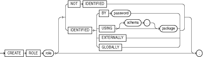

CREATE ROLE
用途
CREATE ROLE文を使用すると、ロールを作成できます。ロールは、ユーザーまたは他のロールに付与できる権限の集合です。ロールを使用してデータベース権限を管理できます。ロールに権限を追加したうえで、ユーザーにそのロールを付与できます。その後、ユーザーはロールを使用可能にし、そのロールによって付与された権限を使用できるようになります。
ロールには、そのロールに付与されたすべての権限、およびそのロールに付与された他のロールのすべての権限が含まれています。新しく作成されたロールには、ロールや権限は付与されていません。GRANT文を使用して、ロールに様々な権限を追加します。
NOT IDENTIFIED、IDENTIFIED EXTERNALLYまたはBY passwordロールを作成した場合、そのロールはADMIN OPTION付きで付与されます。ただし、ロールIDENTIFIED GLOBALLYを作成した場合、ロールは付与されません。
参照:
  • ロールの付与については、「GRANT」を参照してください。
  • ロールを使用可能にする場合は、「ALTER USER」を参照してください。
  • データベースのロールの変更または削除については、「ALTER ROLE」および「DROP ROLE」を参照してください。
  • 現行のセッションに対するロールの使用可能化および使用禁止化については、「SET ROLE」を参照してください。
  • ロールの概要は、『Oracle Databaseセキュリティ・ガイド』を参照してください。
前提条件
CREATE ROLEシステム権限が必要です。
構文
create_role::=
画像の説明
セマンティクス
role
作成するロールの名前を指定します。データベース・キャラクタ・セットにマルチバイト文字がサポートされている場合でも、ロールにはシングルバイト文字を1つ以上使用することをお薦めします。各ユーザーに対し、一度に使用可能にできるユーザー定義のロールの最大数は148です。
配布メディアで提供されているSQLスクリプトには、いくつかのロールが定義されています。
参照:
事前定義済のロールのリストについては、「GRANT」を、ユーザーに対するロールの使用可能化および使用禁止化については、「SET ROLE」を参照してください。
NOT IDENTIFIED句
NOT IDENTIFIEDを指定すると、指定するロールがデータベースによって認可され、パスワードを入力しなくてもこのロールを使用可能にできます。
IDENTIFIED句
IDENTIFIED句を使用すると、SET ROLE文によってロールを使用可能にする前に、指定したメソッドによってユーザーが認可される必要があります。
BY password
BY password句を使用すると、ローカル・ロールを作成できます。また、ロールを使用可能にするときに、パスワードを指定する必要があることを指定できます。データベース・キャラクタ・セットにマルチバイト文字が含まれている場合でも、データベース・キャラクタ・セットのシングルバイト文字のみでパスワードを指定できます。
USING package
USING package句を使用すると、保護アプリケーション・ロールを作成できます。保護アプリケーション・ロールとは、認可済パッケージのみを使用するアプリケーションよって使用可能になるロールです。schemaを指定しない場合、パッケージが自分のスキーマ内にあるとみなされます。
注意:
ユーザーにロールを付与する場合、ロールはユーザーのデフォルトのロールとして付与されるため、ログインするとすぐに使用可能になります。アプリケーション・ロールのセキュリティを確保するには、ロールをデフォルトのロールにしないようにする必要があります。ユーザーにアプリケーション・ロールを付与した直後に、DEFAULT ROLE ALL EXCEPT role句を指定したALTER USER文を発行し、アプリケーション・ロールを指定します。これによって、このユーザーによる以降のログイン時に、認可済パッケージを使用するアプリケーションのみがこのロールを使用可能にできるというルールが適用されます。
参照:
保護アプリケーション・ロールの作成については、『Oracle Databaseセキュリティ・ガイド』を参照してください。
EXTERNALLY
EXTERNALLYを指定すると、外部ロールを作成できます。外部ユーザーは、ロールを使用可能にする前に、オペレーティング・システムやサード・パーティ・サービスなどの外部サービスによって認可されている必要があります。
オペレーティング・システムによっては、ユーザーがオペレーティング・システムに対してパスワードを指定しないと、ロールが使用可能にできない場合もあります。
GLOBALLY
GLOBALLYを指定すると、グローバル・ロールを作成できます。グローバル・ユーザーは、ログイン時にロールの使用が可能になる前に、エンタープライズ・ディレクトリ・サービスによってロールの使用を認可されている必要があります。
NOT IDENTIFIED句およびIDENTIFIED句を両方とも省略した場合、ロールにはNOT IDENTIFIEDがデフォルト値として使用されます。
例
ロールの作成例:
次の文は、ロールdw_managerを作成します。
CREATE ROLE dw_manager;
この後にdw_managerロールを付与されるユーザーは、このロールに付与されているすべての権限を継承します。
次の例のように、パスワードの指定によってロールにセキュリティのレイヤーを追加できます。
   IDENTIFIED BY warehouse;
この後、dw_managerロールを付与されたユーザーは、パスワードwarehouseを指定して、SET ROLE文でロールを使用可能にする必要があります。
次の文は、グローバル・ロールwarehouse_userを作成します。
CREATE ROLE warehouse_user IDENTIFIED GLOBALLY;
次の文は、同じロールを外部ロールとして作成します。
CREATE ROLE warehouse_user IDENTIFIED EXTERNALLY;

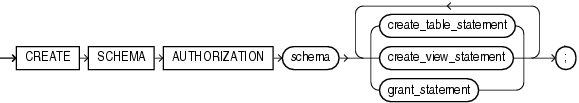

create_schema::=
画像の説明
セマンティクス
schema
スキーマの名前を指定します。スキーマ名は、Oracle Databaseユーザー名と一致している必要があります。
create_table_statement
このCREATE SCHEMA文の一部として発行するCREATE TABLE文を指定します。この文の終わりには、セミコロン(またはその他の終了文字)を付けないでください。
参照:
「CREATE TABLE」
create_view_statement
このCREATE SCHEMA文の一部として発行するCREATE VIEW文を指定します。この文の終わりには、セミコロン(またはその他の終了文字)を付けないでください。
参照:
「CREATE VIEW」
grant_statement
このCREATE SCHEMA文の一部として発行するGRANT文を指定します。この文の終わりには、セミコロン(またはその他の終了文字)を付けないでください。この句を使用すると、所有するオブジェクトに対するオブジェクト権限を、他のユーザーに付与できます。また、WITH ADMIN OPTION付きでシステム権限を付与されている場合、それらの権限を他のユーザーに付与できます。
参照:
「GRANT」
CREATE SCHEMA文は、Oracle Databaseでサポートされている完全な構文ではなく、標準SQLで定義されている構文のみをサポートします。
CREATE TABLE、CREATE VIEWおよびGRANTの各文を指定する順序は重要ではありません。CREATE SCHEMA文の中の文では、既存のオブジェクトまたは同じCREATE SCHEMA文の他の文で作成したオブジェクトを参照できます。
スキーマに対する権限付与の制限事項:
parallel_clause構文は、CREATE SCHEMAのCREATE TABLE文で使用できますが、オブジェクトの作成時に並列度は使用されません。
参照:
例
スキーマの作成例:
次の文は、サンプルの注文入力ユーザーoe用のoeという名前のスキーマ、表new_product、ビューnew_product_viewを作成し、サンプルの人事情報のユーザーhrにnew_product_viewに対するSELECTオブジェクト権限を付与します。
CREATE SCHEMA AUTHORIZATION oe
   CREATE TABLE new_product
      (color VARCHAR2(10)  PRIMARY KEY, quantity NUMBER)
   CREATE VIEW new_product_view
      AS SELECT color, quantity FROM new_product WHERE color = 'RED'
   GRANT select ON new_product_view TO hr;

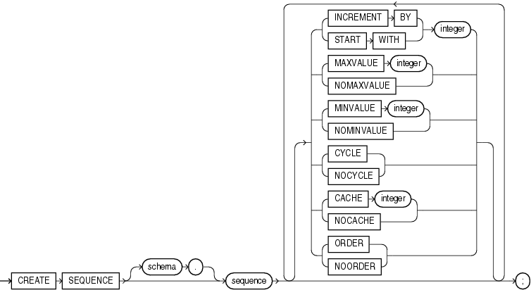

create_sequence::=
画像の説明
セマンティクス
schema
順序を含めるスキーマを指定します。schemaを省略した場合、自分のスキーマ内に順序が作成されます。
sequence
作成する順序の名前を指定します。
次の句のうちどれも指定しない場合は、1から始まる昇順の順序が作成され、上限なしで1ずつ増加していきます。INCREMENT BYに-1のみを指定した場合は、初期値を-1として、下限なしで1つずつ減少していきます。
INCREMENT BY
順序の番号間の増分間隔を指定します。この値は、0(ゼロ)以外の正の整数または負の整数になります。この値には、28桁以内の値を指定できます。この値の絶対値は、MAXVALUEとMINVALUEの差未満である必要があります。この値が負の場合、順序は降順になります。この値が正の場合、順序は昇順になります。この句を省略した場合、デフォルトで増分間隔は1に設定されます。
START WITH
生成する順序番号の初期値を指定します。この句を指定した場合、順序の最小値より大きい値を初期値として昇順を開始することも、最大値よりも小さい値を初期値として降順を開始することもできます。昇順の場合、デフォルト値は順序の最小値になります。降順の場合、デフォルト値は順序の最大値になります。28桁以内の整数値を指定できます。
注意:
この値は、必ずしも、順序の最大値または最小値に達した後に、昇順で循環する順序が戻るときの値ではありません。
MAXVALUE
順序の最大値を指定します。28桁以内の整数値を指定できます。MAXVALUE値は、START WITH以上で、かつMINVALUEを超える値である必要があります。
NOMAXVALUE
NOMAXVALUEを指定すると、順序の最大値を、昇順の場合は1027、降順の場合は-1に指定できます。これはデフォルトです。
MINVALUE
順序の最小値を指定します。28桁以内の整数値を指定できます。MINVALUE値は、START WITH以下で、かつMAXVALUE未満である必要があります。
NOMINVALUE
NOMINVALUEを指定すると、順序の最小値を、昇順の場合は1、降順の場合は-1026に指定できます。これはデフォルトです。
CYCLE
CYCLEを指定すると、順序が最大値または最小値に達しても、引き続き値を生成できます。つまり、昇順の場合は、最大値に達すると最小値が生成されます。降順の場合は、最小値に達すると最大値が生成されます。
NOCYCLE
NOCYCLEを指定すると、順序が最大値または最小値に達した場合は、それ以上値を生成しないように指定できます。これはデフォルトです。
CACHE
より高速に順序番号にアクセスできるように、メモリー上に事前に割り当て、保持しておく順序番号の数を指定します。28桁以内の整数値を指定できます。このパラメータの最小値は2です。循環する順序の場合、この値は、そのサイクル内で生成される値の数未満である必要があります。指定したサイクル内で生成される順序番号の数を超える値はキャッシュできません。したがって、CACHEに指定できる値の最大値は、次の式で求められる値未満である必要があります。
(CEIL (MAXVALUE - MINVALUE)) / ABS (INCREMENT)
システム障害が発生すると、キャッシュされた順序の値のうち、コミットされたDML文で使用されていなかったものはすべて失われます。したがって、失われる可能性がある値の数は、CACHEパラメータの値と等しくなります。
注意:
Oracle Real Application Clusters環境で順序を使用する場合は、パフォーマンスを向上するために、CACHEの設定を使用することをお薦めします。
NOCACHE
NOCACHEを指定すると、順序の値を事前に割り当てないように指定できます。CACHEおよびNOCACHEの両方を省略した場合、デフォルトで20の順序番号がキャッシュされます。
ORDER
ORDERを指定すると、要求どおりの順序で順序番号を生成することを保証できます。順序番号をタイムスタンプとして使用する場合に、この句は有効です。通常、主キー生成用の順序については、順序どおりに生成するかどうかの保証は重要ではありません。
Oracle Real Application Clustersを使用する場合、ORDERは順序どおりの生成を確保する場合にのみ必要です。排他モードの場合、順序番号は必ず順序どおりに生成されます。
NOORDER
NOORDERを指定すると、要求どおりの順で順序番号を生成することは保証されません。これはデフォルトです。
例
順序の作成例:
次の文は、サンプル・スキーマoeに順序customers_seqを作成します。この順序は、customers表に行が追加されるときに、顧客ID番号として使用できます。
CREATE SEQUENCE customers_seq
 START WITH     1000
 INCREMENT BY   1
 NOCACHE
 NOCYCLE;
最初にcustomers_seq.nextvalを参照したときは、1000が戻されます。次に参照したときは、1001が戻されます。同様に、この後の各参照で、前回参照された値より1大きい値が戻されます。
