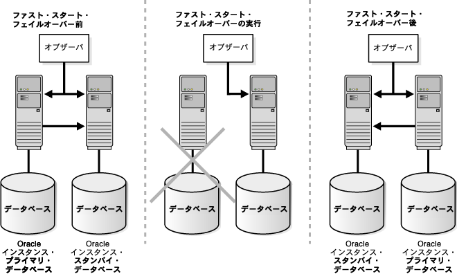

ファスト・スタート・フェイルオーバーにより、手動操作の必要性を少なくして可用性を高め、管理コストを削減できます。手動フェイルオーバーでは、フェイルオーバーを実行する正確なタイミングおよび対象となるターゲット・スタンバイ・データベースを管理できます。選択する方法に関係なく、ブローカによって構成内のすべてのデータベースのロール推移が調整されます。

図5-1に、ファスト・スタート・フェイルオーバー時のプライマリ・データベース、ターゲット・スタンバイ・データベースおよびオブザーバの関係を示しています。
図5-1 プライマリ・データベースおよびスタンバイ・データベースとオブザーバの関係
図5-1の説明が続きます
「図5-1 プライマリ・データベースおよびスタンバイ・データベースとオブザーバの関係」の説明

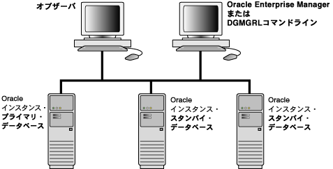

5.5.7 オブザーバの管理
オブザーバは、ブローカのDGMGRLクライアント側コンポーネントに統合されており、プライマリ・データベースまたはスタンバイ・データベースおよびブローカ構成を管理するコンピュータとは異なるコンピュータ上で動作します。オブザーバは、ファスト・スタート・フェイルオーバー環境を継続的に監視し、プライマリ・データベースが使用可能であることを確認します(5.5.2.1項を参照)。オブザーバの主な目的は、停止時間が長くなる可能性がある、手動フェイルオーバー・プロセスで必要な人的操作を少なくすることで、高可用性および簡易式コンピューティングを強化することです。
Oracle Enterprise ManagerのData Guardの概要ページまたはDGMGRLコマンドを使用して、オブザーバを管理できます。図5-2に、オブザーバによるファスト・スタート・フェイルオーバー構成の監視を示しています。
図5-2 ファスト・スタート・フェイルオーバー環境でのオブザーバ
図5-2の説明が続きます
「図5-2 ファスト・スタート・フェイルオーバー環境でのオブザーバ」の説明
