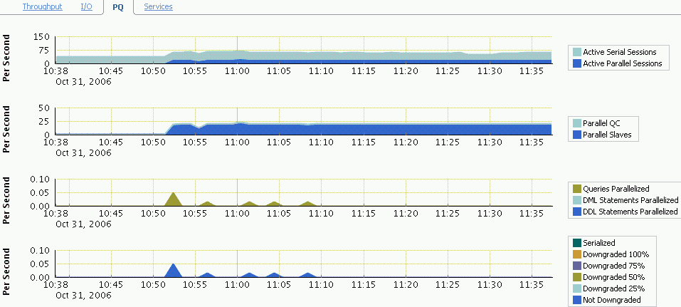

パラレル実行パフォーマンスの監視
この項では、パラレル実行パフォーマンスを監視する方法を説明します。多くのパラレル文がダウングレードされているとします。これは、パフォーマンスの問題を示します。想定よりも低い並列度で文が実行されると大幅に時間がかかり、文がダウングレードされたかどうかによって実行時間が異なります。パラレル文がダウングレードする原因には次のようなものが考えられます。
パラレル実行を監視する手順
  1. データベースのホームページで「パフォーマンス」をクリックします。
    「パフォーマンス」ページが表示されます。
  2. ページを下へスクロールします。リンクのリストの下で、「PQ」をクリックします。
    「PQ」ページが表示されます。次の項目に対してパラレル問合せのパフォーマンス特性が表示されます。
    • パラレル・セッション
    • パラレル・スレーブ
    • DMLおよびDDLのパラレル化
    • シリアライズおよび文のダウングレード
      図11-1    パラレル実行の監視
      画像の説明

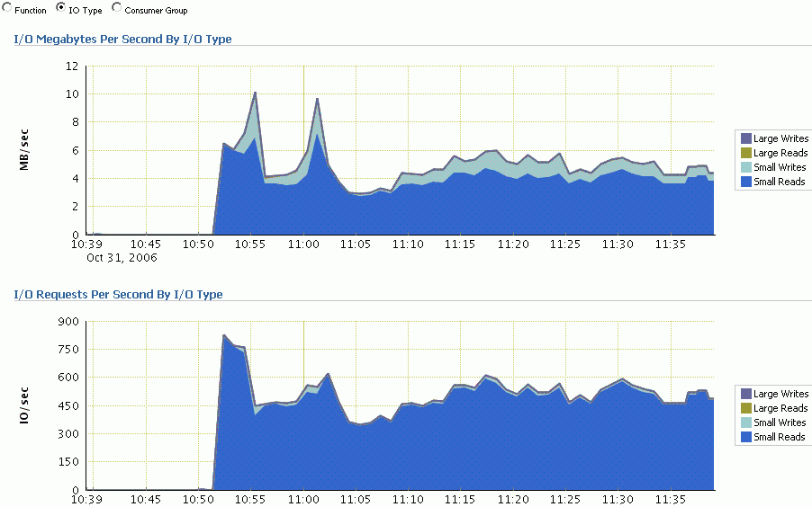

I/Oの監視
この項では、I/Oパフォーマンスを監視する方法を説明します。システムのスループットがシステム構成に基づいて予想していたものより大幅に低く(第2章「データ・ウェアハウス・システムの設定」を参照)、ユーザーがパフォーマンスに関して不満がある場合は、パフォーマンスに問題があると考えられます。適切に構成されたシステムで通常のデータ・ウェアハウス・ワークロードを処理する場合、単一のI/Oブロックに対して、おおむね良好なI/Oと、待ち時間が比較的少ない(30分以下)が予想されます。
I/Oパフォーマンス監視する手順
  2. ページを下へスクロールします。リンクのリストの下で、「I/O」をクリックします。
    I/Oページが表示され、「ファンクションごとのI/O MB/秒」と「ファンクションごとのI/Oリクエスト数/秒」が表示されます。
  3. 読取り/書込み操作に関する詳細は、「I/Oタイプ」を選択します。
    次の項目に対してI/O詳細が表示されます。
    • 大規模の書込み
    • 大規模の読取り
    • 小規模の書込み
    • 小規模の読取り
      図11-2    I/Oの監視
      画像の説明

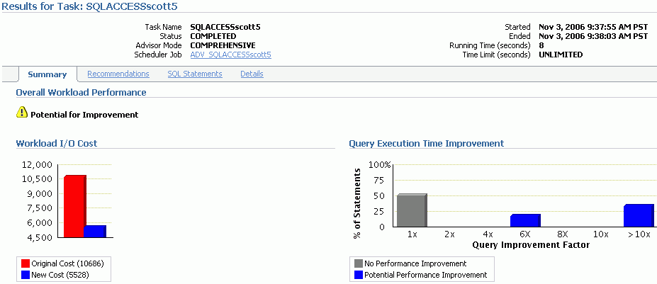

索引およびマテリアライズド・ビューの使用の最適化
索引およびマテリアライズド・ビューを適切に使用することにより、データ・ウェアハウスのパフォーマンスを向上させることができます。SQLアクセス・アドバイザの主な利点は、現行のワークロードを推奨事項の基準として使用できることです。
例: SQLアクセス・アドバイザを使用した索引およびマテリアライズド・ビューの使用の最適化
この例では、特定の索引およびマテリアライズド・ビューを利用しているシステムで実行されているワークロードを所有すると仮定します。
索引およびマテリアライズド・ビューを最適化する手順
  1. 「セントラル・アドバイザ」ページから、「SQLアドバイザ」をクリックします。
    「アドバイザ」ページが表示されます。
  2. 「アドバイザ」ページから、「SQLアクセス・アドバイザ」をクリックします。
    「SQLアクセス・アドバイザ」ページが表示されます。
  3. 「デフォルト・オプションを使用」を選択して、「続行」をクリックします。
    「ワークロード・ソース」ページが表示されます。
  4. 「既存のSQLチューニング・セットを使用します。」で、ワークロード・ソースを選択します。に移動し、「選択」をクリックします。次に「次へ」をクリックします。
    「推奨オプション」ページが表示されます。
  5. 「索引」、「マテリアライズド・ビュー」および「包括モード」を選択します。「次へ」をクリックします。
    「スケジュール」ページが表示されます。
  6. 「発行」をクリックします。
    「推奨」ページが表示されます。
  7. 「名前」フィールドに名前を入力し、開始する必要がある場合は「即時」を選択します。「次へ」をクリックします。
    「確認」ページが表示されます。
  8. 「発行」をクリックします。
    「確認」ページが表示されます。
  9. タスク名を選択し、「結果の表示」をクリックします。
    「タスクの結果」ページが表示されます。このページには、可能なコスト改善が表示されます。追加情報は、「推奨」、「SQL文」または「詳細」で表示できます。
    図11-3    推奨される改善
    画像の説明
