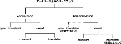

データベース全体のバックアップとは、データベース内の各データファイルと制御ファイルのバックアップです。これは最も一般的なタイプのバックアップです。
図15-1に示すように、データベース全体のバックアップはARCHIVELOGまたはNOARCHIVELOGモードで作成でき、一貫性バックアップまたは非一貫性バックアップのいずれかです。バックアップに一貫性を持たせるには、バックアップをリストアした後にREDOログを適用する必要があります。
図15-1    データベース全体のバックアップのオプション
画像の説明
部分バックアップには、個々の表領域またはデータファイルであるデータベースのサブセットが含まれます。表領域のバックアップとは、表領域を構成するデータファイルのバックアップです。オンラインかオフラインかにかかわらず、表領域のバックアップが有効なのはデータベースがARCHIVELOGモードで稼働している場合のみです。これは、リストア後の表領域とデータベースの他の表領域との一貫性を保つには、REDOが必要であるためです。
データファイルのバックアップとは、1つのデータファイルのバックアップです。この種のバックアップは、表領域のバックアップほど一般的ではありませんが、ARCHIVELOGモードのデータベースには有効です。

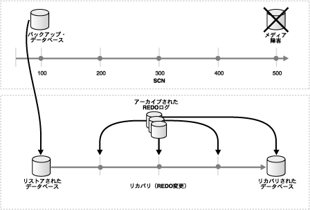

データファイルまたは制御ファイルの物理バックアップのリストアとは、それを再構築してOracleデータベースで使用可能にすることです。リストアされたデータファイルのリカバリとは、アーカイブREDOログとオンラインREDOログ、つまり、バックアップの実行後にデータベースに対して行われた変更のレコードを適用して更新することです。Recovery Managerを使用すると、増分バックアップを使用してデータファイルをリカバリすることもできます。増分バックアップは、前回の増分バックアップ後に変更があったブロックのみを含むデータファイルのバックアップです。
必要なファイルがリストアされた後、ユーザーがメディア・リカバリを実行する必要があります。メディア・リカバリは、データベース・ファイルのリストア、ロールフォワードおよびロールバックのための各種操作を伴います。
メディア・リカバリでは、アーカイブREDOログとオンラインREDOログが適用され、データファイルがリカバリされます。データファイルに変更がある度に、その変更はオンラインREDOログに最初に記録されます。メディア・リカバリでは、オンラインおよびアーカイブREDOログに記録された変更がリストア後のデータファイルに選択的に適用され、ロールフォワードされます。
図15-2に、データベース上でのバックアップ、リストアおよびメディア・リカバリ実行の基本原理を示します。
図15-2    メディア・リカバリ
画像の説明
メディア・リカバリとは異なり、Oracle Databaseでは、クラッシュ・リカバリとインスタンス・リカバリはインスタンス障害の発生後に自動的に実行されます。クラッシュ・リカバリとインスタンス・リカバリでは、データベースはインスタンス障害直前のトランザクション一貫性のある状態までリカバリされます。クラッシュ・リカバリとは、単一インスタンス構成またはOracle Real Application Clusters構成において、すべてのインスタンスがクラッシュした後にデータベースをリカバリすることです。これに対してインスタンス・リカバリとは、Oracle Real Application Clusters構成において、障害が発生した1つ以上のインスタンスを稼働中のインスタンスでリカバリすることです。

RMANによるリカバリとユーザー管理リカバリ
物理ファイルをリカバリする場合は、2つの基本的な方法から選択できます。次のことができます。
どちらの方法を選択した場合も、データベース、表領域またはデータファイルをリカバリできます。メディア・リカバリを実行する前に、どのデータファイルをリカバリするかを決定する必要があります。通常は、固定ビューV$RECOVER_FILEを使用できます。このビューには、リカバリが必要な全ファイルと、リカバリを必要とするエラーの説明が表示されます。
関連項目
リカバリ使用例でV$ビューを使用する方法の詳細は、『Oracle Databaseバックアップおよびリカバリ・リファレンス』を参照してください。
Recovery Managerでのリストアおよびリカバリ
Recovery Managerの基本的なリカバリ・コマンドは、RESTOREおよびRECOVERです。RESTOREを使用して、バックアップ・セットまたはディスク上のイメージ・コピーから、データファイルを現行または新規の場所にリストアします。アーカイブREDOログを含むバックアップ・セットもリストアできますが、通常、この操作は不要です。Recovery Managerでは、リカバリに必要なアーカイブ・ログが自動的にリストアされ、リカバリの完了後に検出されるためです。Recovery ManagerのRECOVERコマンドを使用してメディア・リカバリを実行し、アーカイブ・ログまたは増分バックアップを適用します。
関連項目
RMANを使用したリストアおよびリカバリの詳細は、『Oracle Databaseバックアップおよびリカバリ・リファレンス』を参照してください。
ユーザー管理リストアおよびリカバリ
Recovery Managerを使用しない場合は、オペレーティング・システムのユーティリティを使用してバックアップをリストアしてから、SQL*PlusのRECOVERコマンドを実行してデータベースをリカバリできます。
関連項目
オペレーティング・システムのユーティリティとSQL*Plusを使用したリストアおよびリカバリ方法の詳細は、『Oracle Databaseバックアップおよびリカバリ・ユーザーズ・ガイド』を参照してください。
