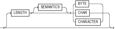

バイト長セマンティクスは、UTF-16キャラクタ・セット(デフォルトで文字長セマンティクスを使用します)を使用するデータ・ファイル以外のすべてのデータ・ファイルのデフォルトです。デフォルトに上書きするには、次の構文で示すとおり、CHARまたはCHARACTERを指定します。
画像の説明
LENGTHパラメータは、SQL*Loader制御ファイルのCHARACTERSETパラメータの後に置かれます。LENGTHパラメータは、LOBFILEデータ・ファイルおよびSDFに関してのみではなく、プライマリ・データ・ファイルに関する構文の指定にも適用されます。INFILEパラメータの前のLENGTH指定は、プライマリ・データ・ファイルのリスト全体に適用されます。プライマリ・データ・ファイルに対するLENGTH指定は、LOBFILEおよびSDFに対するデフォルトとして使用されます。LOBFILEおよびSDF仕様でLENGTHを指定することによって、デフォルトを上書きできます。CHARACTERSETパラメータとは異なり、LENGTHパラメータは、制御ファイル内に含まれるデータ(INFILE *構文)に適用されます。
LENGTHパラメータに対しては、CHARのかわりにCHARACTERを指定できます。
