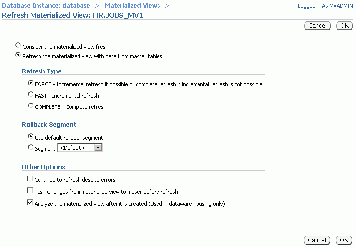

  8. 「アクション」リストで「リフレッシュ」を選択します。
  9. 「実行」をクリックして、選択したマテリアライズド・ビューの「マテリアライズド・ビューのリフレッシュ」ページを開きます。
    画像の説明
  10. 必要に応じてオプションを調整します。
    通常は、デフォルト値を使用する必要があります。このページの詳細は、「ヘルプ」をクリックしてください。
  11. 「OK」をクリックします。
  12. 確認ページで、「はい」をクリックしてマテリアライズド・ビューをリフレッシュします。

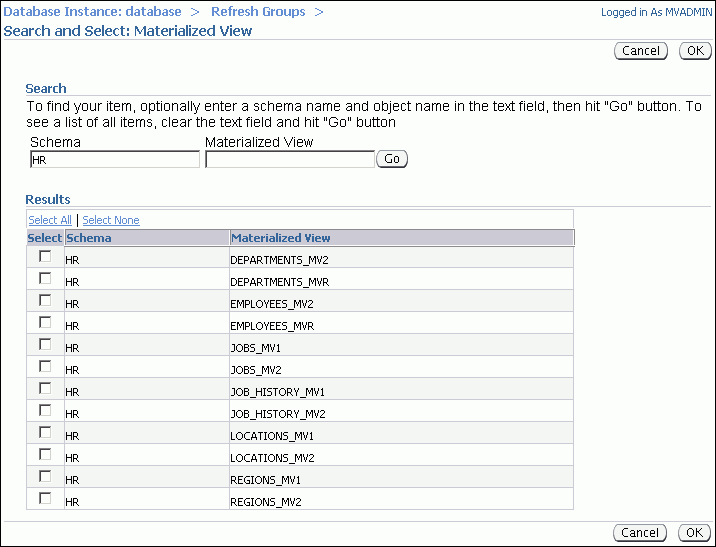

  10. 「マテリアライズド・ビュー」サブページで、「追加」をクリックします。
  11. 「検索と選択: マテリアライズド・ビュー」ページで、検索ツールを使用して、リフレッシュ・グループに追加するマテリアライズド・ビューをリストします。
    画像の説明
  12. リフレッシュ・グループに追加するマテリアライズド・ビューを選択します。
  13. 「OK」をクリックします。
  14. 「リフレッシュ・グループの編集」ページで、「適用」をクリックしてリフレッシュ・グループへのマテリアライズド・ビューの追加を終了します。

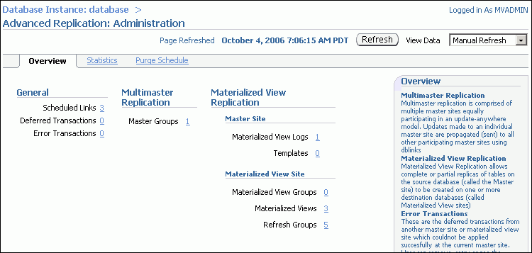

Enterprise Managerの「アドバンスト・レプリケーション: 管理」ページには、データベースのレプリケーション・コンポーネントの概要が表示されます。
データベースのレプリケーション・コンポーネントの概要を表示するには:
  1. Enterprise Managerで、マテリアライズド・ビュー・サイトにマテリアライズド・ビュー管理者としてログインします。マテリアライズド・ビュー管理者のデフォルトのユーザー名はmvadminです。
  2. 「データベース」ホームページに移動します。
  3. 「データ移動」をクリックして「データ移動」サブページを開きます。
  4. 「アドバンスト・レプリケーション」セクションの「管理」をクリックします。
    「アドバンスト・レプリケーション: 管理」ページが表示され、「概要」サブページが表示されます。
    画像の説明
各レプリケーション・コンポーネントは、現在のデータベースのコンポーネントの数量を示す数値に関連付けられています。数値をクリックすると、これらのコンポーネントに関する詳細情報が表示され、これらのコンポーネントを管理できます。
マテリアライズド・ビュー・サイトを表示している場合は、次のコンポーネントを監視できます。
1つ以上のマテリアライズド・ビュー・サイトのマスター・サイトを表示している場合は、次のコンポーネントを監視できます。
「アドバンスト・レプリケーション: 管理」ページの「概要」サブページにリストされるその他のレプリケーション・コンポーネントについては、「ヘルプ」をクリックしてください。

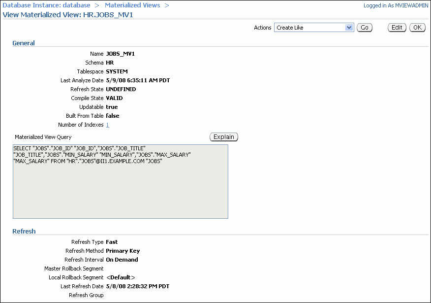

マテリアライズド・ビューに関する情報の表示
マテリアライズド・ビューには、ある単一の時点での表の完全コピーまたは部分コピーが含まれます。レプリケーション環境では、通常、マテリアライズド・ビューはベースとなっている表とは異なるデータベースにあります。
マテリアライズド・ビューに関する情報を表示するには:
  5. 「マテリアライズド・ビュー・サイト」セクションの「マテリアライズド・ビュー」に関連付けられている数字をクリックして、「マテリアライズド・ビュー」ページを開きます。
  6. 検索ツールを使用して、表示するマテリアライズド・ビューをリストします。すべてのマテリアライズド・ビューをリストするには、「スキーマ」フィールドと「オブジェクト名」フィールドを空白のままにして「実行」をクリックします。
    画像の説明
    「マテリアライズド・ビュー」ページには、マスター表、マスター・サイト(「マスター・リンク」列内)、および最終リフレッシュ時刻を含め、リストされている各マテリアライズド・ビューに関する重要情報が表示されます。このページのすべての列の詳細は、「ヘルプ」をクリックしてください。
  7. マテリアライズド・ビューの詳細は、そのマテリアライズド・ビューを選択し、「表示」をクリックしてマテリアライズド・ビューを表示するページを開きます。
    画像の説明
「マテリアライズド・ビューの表示: 」ページには、マテリアライズド・ビューに関する詳細情報が表示されます。情報は、「一般」、「リフレッシュ」、「記憶域」、「索引記憶域」、「オプション」および「マスター情報」の各セクションに編成されています。このページのすべてのセクションの詳細は、「ヘルプ」をクリックしてください。

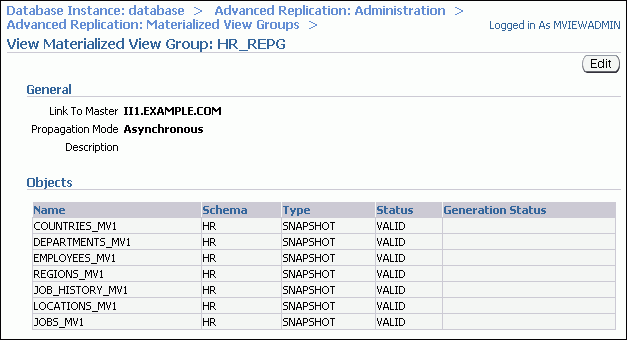

マテリアライズド・ビュー・グループに関する情報の表示
マテリアライズド・ビュー・グループを使用すると、論理的に関連するマテリアライズド・ビューを簡単に管理できます。たとえば、スキーマ内のすべてのマテリアライズド・ビューまたはアプリケーションによって使用されているすべてのマテリアライズド・ビューをマテリアライズド・ビュー・グループに追加できます。また、マテリアライズド・ビューを更新可能にするには、それらがマテリアライズド・ビュー・グループに属している必要があります。
マテリアライズド・ビュー・サイトのマテリアライズド・ビュー・グループに関する情報を表示するには:
  5. 「マテリアライズド・ビュー・サイト」セクションで、「マテリアライズド・ビュー・グループ」に関連付けられている数字をクリックします。
    「マテリアライズド・ビュー・グループ」ページが表示され、マテリアライズド・ビュー・サイトのマテリアライズド・ビュー・グループの名前がリストされます。
  6. マテリアライズド・ビュー・グループに関する詳細情報を表示するには、マテリアライズド・ビュー・グループの名前をクリックして「マテリアライズド・ビュー・グループの表示」ページを開きます。
    画像の説明
「マテリアライズド・ビュー・グループの表示」ページには、次の情報が含まれます。
このページの詳細を表示するには、「ヘルプ」をクリックします。

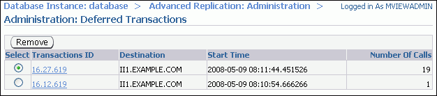

更新可能マテリアライズド・ビューの遅延トランザクションに関する情報の表示
マテリアライズド・ビュー・サイトでは、遅延トランザクションには更新可能マテリアライズド・ビューに対する変更が含まれます。遅延トランザクションは、マテリアライズド・ビュー・サイトに格納されるため、マスター・サイトに送信でき、マスター表に適用できます。マテリアライズド・ビューの遅延トランザクションは、マテリアライズド・ビューがリフレッシュされると必ずプッシュされます。スケジュールされたリンクは、遅延トランザクションがリフレッシュ・プロセスに依存せずにマスター・サイトにいつプッシュされるかを決定します。
更新可能マテリアライズド・ビューの遅延トランザクションに関する情報を表示するには:
  5. 「一般」セクションの「遅延トランザクション」に関連付けられている数字をクリックして、「管理: 遅延トランザクション」ページを開きます。
    画像の説明
    「管理: 遅延トランザクション」ページには、トランザクションIDと、各遅延トランザクションに関する次の情報が表示されます。
    • 「宛先」フィールドは、遅延トランザクションがプッシュされるマスター・サイトを示します。
    • 「開始時間」フィールドは、マテリアライズド・ビュー・サイトの遅延トランザクション・キューに遅延トランザクションがいつ入れられたかを示します。
    • 「コール数」フィールドは、通常はトランザクションで変更された個々の行数を示します。

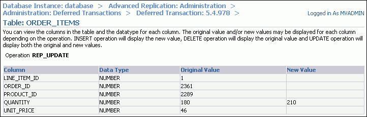

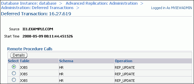

  6. 「トランザクションID」列でトランザクションIDをクリックして、「遅延トランザクション」ページを開き、トランザクションに関する詳細情報を表示します。
    画像の説明
    「遅延トランザクション」ページには、マテリアライズド・ビューと、そのマテリアライズド・ビューを変更した操作のタイプが表示されます。たとえば、REP_UPDATEは更新操作を表します。
  7. 遅延トランザクション内の特定の変更に関する詳細情報を表示するには、変更を選択し、「詳細」をクリックします。
    画像の説明
    このページには、マテリアライズド・ビュー内の各列が、元の値と、該当する場合には新しい値とともに表示されます。列に新しい値がある場合は、変更された列値を元の値から新しい値に変更します。

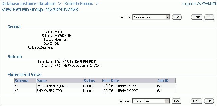

リフレッシュ・グループに関する情報の表示
リフレッシュ・グループをリフレッシュすると、リフレッシュ・グループ内のすべてのマテリアライズド・ビューが、ある一致した時点でリフレッシュされます。
マテリアライズド・ビュー・サイトのリフレッシュ・グループに関する情報を表示するには:

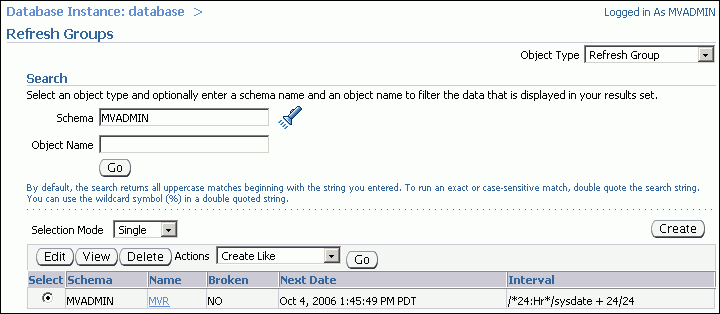

  5. 「マテリアライズド・ビュー・サイト」セクションで、「リフレッシュ・グループ」に関連付けられている数字をクリックします。
    「リフレッシュ・グループ」ページが表示されます。
  6. 検索ツールを使用して、表示するリフレッシュ・グループをリストします。すべてのリフレッシュ・グループをリストするには、「スキーマ」フィールドと「オブジェクト名」フィールドを必ず空白のままにして「実行」をクリックします。
    画像の説明
    「グループのリフレッシュ」ページには、マテリアライズド・ビュー・サイトのリフレッシュ・ビュー・グループの名前をリストします。これには、各リフレッシュ・グループの次の情報が含まれます。
    • 「中断」列は、リフレッシュ・ジョブが正しく動作しているかどうかを示します。「いいえ」は、ジョブが正しく動作していることを意味します。「はい」は、ジョブが中断していることを意味します。リフレッシュ・グループのリフレッシュ試行が16回失敗すると、リフレッシュ・ジョブは中断しているとみなされます。リフレッシュ・ジョブが中断している場合は、「マテリアライズド・ビュー・リフレッシュの問題の修正」を参照してください。
    • 「次の日付」列は、リフレッシュ・グループが次回自動的にリフレッシュされる日時を示します。
    • 「間隔」列は、リフレッシュ・グループの自動リフレッシュ間隔を示します。
  7. リフレッシュ・グループの詳細は、そのリフレッシュ・グループを選択し、「表示」をクリックして「リフレッシュ・グループの表示」ページを開きます。
    画像の説明
「リフレッシュ・グループの表示」ページには、リフレッシュ・グループに関する詳細情報が表示されます。情報は、「一般」、「リフレッシュ」および「マテリアライズド・ビュー」の各セクションに編成されています。このページのすべてのセクションの詳細は、「ヘルプ」をクリックしてください。
注意:
リフレッシュ・グループに関する情報を、ALL_REFRESHデータ・ディクショナリ・ビューに問い合せることもできます。

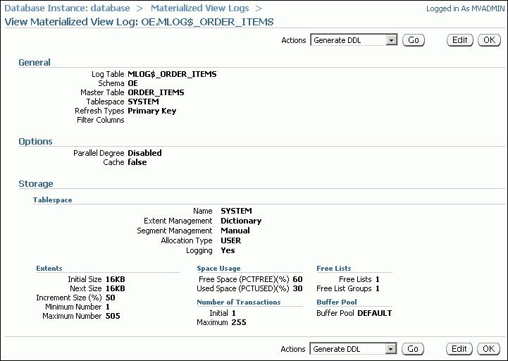

マスター・サイトのマテリアライズド・ビュー・ログに関する情報を表示するには:
  1. Enterprise Managerでは、レプリケーション管理者またはSYSTEMなどの管理ユーザーとしてマスター・サイトにログインします。デフォルトでは、レプリケーション管理者のユーザー名はrepadminです。
  2. 「データ移動」をクリックして「データ移動」サブページを開きます。
  3. 「アドバンスト・レプリケーション」セクションの「管理」をクリックします。
  4. 「マスター・サイト」セクションの「マテリアライズド・ビュー・ログ」に関連付けられている数字をクリックします。
    「マテリアライズド・ビュー・ログ」ページが表示されます。
  5. 検索ツールを使用して、表示するマテリアライズド・ビューをリストします。
    すべてのマテリアライズド・ビュー・ログをリストするには、「スキーマ」フィールドと「オブジェクト名」フィールドを空白にしたまま「実行」をクリックします。
    「マテリアライズド・ビュー・ログ」ページには、リストされている各マテリアライズド・ビュー・ログのスキーマ、基礎となるログ表およびマスター表がリストされます。
  6. マテリアライズド・ビュー・ログの詳細は、そのマテリアライズド・ビュー・ログを選択し、「表示」をクリックして「マテリアライズド・ビュー・ログの表示」ページを開きます。
    画像の説明
「マテリアライズド・ビュー・ログの表示」ページには、マテリアライズド・ビュー・ログに関する詳細情報が表示されます。情報は、「一般」、「オプション」および「記憶域」セクションに編成されています。このページのセクションの詳細は、「ヘルプ」をクリックしてください。
注意:
マテリアライズド・ビュー・ログに関する情報を、ALL_MVIEW_LOGSデータ・ディクショナリ・ビューに問い合せることもできます。
