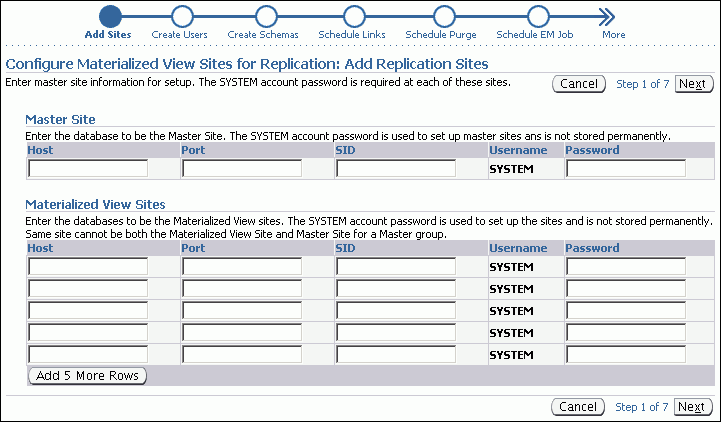

マテリアライズド・ビューを構成する前に、レプリケーション環境のマテリアライズド・ビュー・サイトとして機能するデータベースを構成する必要があります。この項の手順を完了すると、マテリアライズド・ビュー環境で必要なユーザーとデータベース・リンクが構成されます。また、更新可能なマテリアライズド・ビューを構成すると、これらの手順でも更新可能なマテリアライズド・ビューへの変更に対してスケジュールされたリンクおよびパージを構成されます。
Enterprise Managerでマテリアライズド・ビュー・サイトを構成するには:
  1. 「マテリアライズド・ビュー・レプリケーションの準備」で説明するアクションを完了します。
  2. Oracle Enterprise Managerでは、SYSTEMなどの管理ユーザーとしてマテリアライズド・ビュー・サイトにログインします。
  3. 「データベース」ホームページに移動します。
  4. 「データ移動」をクリックして「データ移動」サブページを開きます。
  5. 「アドバンスト・レプリケーション」セクションの「設定」をクリックします。
  6. 「アドバンスト・レプリケーション: 設定」ページで、「更新可能なマテリアライズド・ビュー・レプリケーション」を拡張します。
  7. 「レプリケーション用のマテリアライズド・ビュー・サイトの構成」を選択します。
  8. 「続行」をクリックして、レプリケーション用のマテリアライズド・ビュー・サイトを構成するウィザードを開きます。
    画像の説明
    ウィザードのページに入力して、マテリアライズド・ビュー・サイトを構成します。「ユーザーの作成」ページで、マテリアライズド・ビュー管理者の適切なパスワードを入力します。パスワードの選択については、『Oracle Database 2日でセキュリティ・ガイド』を参照してください。ウィザードの使用については、ウィザードの各ページにある「ヘルプ」をクリックしてください。
    ヒント:
    ウィザードの「スキーマの作成」ページでは、レプリケートするデータベース・オブジェクトを含んだスキーマが選択されていることを確認してください。
    ウィザードを終了すると、マテリアライズド・ビュー・サイトを構成するようにEnterprise Managerジョブがスケジュールされます。ジョブが正常に実行されると、マテリアライズド・ビュー・サイトは構成され、それぞれにマテリアライズド・ビュー管理者ができます。デフォルトでは、マテリアライズド・ビュー管理者の名前はmvadminです。ウィザードが完了すると、このユーザーに対してパスワードを指定します。各マテリアライズド・ビューには、ウィザードの「スキーマの作成」ページで指定した各スキーマが含まれています。

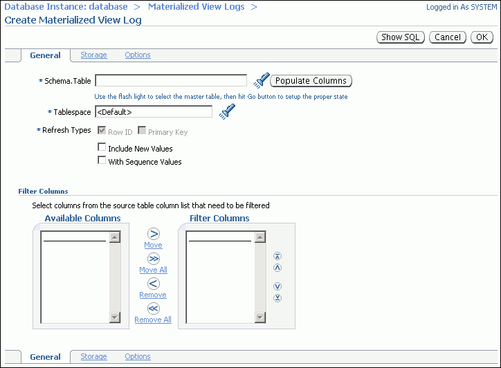

マテリアライズド・ビューを高速リフレッシュするには、マスター・サイトのマスター表に対してマテリアライズド・ビュー・ログを構成します。高速リフレッシュは、前回のリフレッシュ後に変更された行のみを更新するので、完全リフレッシュより効率的です。詳細は、「マテリアライズド・ビューのリフレッシュの概要」を参照してください。
マテリアライズド・ビュー・ログを構成するには:
  1. Oracle Enterprise Managerで、SYSTEMなどの管理ユーザーとしてマスター・サイトにログインします。
  2. 「データベース」ホームページに移動します。
  3. 「データ移動」をクリックして「データ移動」サブページを開きます。
  4. 「アドバンスト・レプリケーション」セクションの「設定」をクリックします。
  5. 「アドバンスト・レプリケーション: 設定」ページで、「更新可能なマテリアライズド・ビュー・レプリケーション」を拡張します。
  6. 「高速リフレッシュ用にソース・データベース表にマテリアライズド・ビュー・ログを作成」を選択します。
  7. 「続行」をクリックして「マテリアライズド・ビュー・ログの作成」ページを開きます。
    画像の説明
  8. Schema.Tableフィールドにschema.tableの形式でスキーマ名とマスター表の表名を入力するか、懐中電灯アイコンをクリックして表を検索します。
  9. 「列の移入」をクリックします。
  10. 作成しているマテリアライズド・ビュー・ログの特定の表領域がある場合は、「表領域」フィールドに表領域名を入力します。それ以外の場合は、フィールドを<Default>のままにします。ページの詳細は「ヘルプ」を参照してください。
  11. 「リフレッシュ・タイプ」で「主キー」が選択されていることを確認してください。
  12. 「OK」をクリックしてマテリアライズド・ビュー・ログを作成します。
  13. 各マスター表で手順5〜12を繰り返します。
    注意:
    SQL文CREATE MATERIALIZED VIEW LOGを使用して、マテリアライズド・ビュー・ログを作成することもできます。

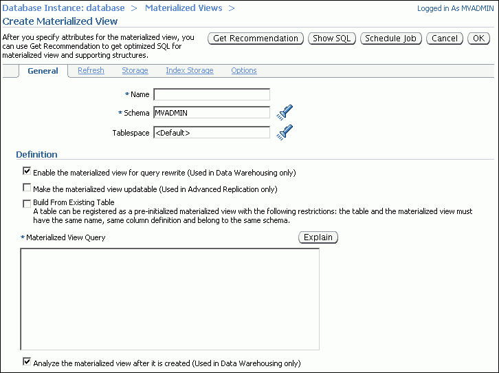

  7. 「マテリアライズド・ビューの作成」を選択します。
  8. 「続行」をクリックして「マテリアライズド・ビューの作成」ページを開きます。
    画像の説明
  9. 次のアクションを完了して、hr.employees_mvrマテリアライズド・ビューを作成します。
    1. 「名前」フィールドにemployees_mvrと入力します。
    2. 「スキーマ」フィールドにhrと入力します。
    3. 作成しているマテリアライズド・ビュー・ログの特定の表領域がある場合は、「表領域」フィールドに表領域名を入力します。それ以外の場合は、フィールドを<Default>のままにします。
    4. 「マテリアライズド・ビューをクエリー・リライトに対して有効化」を選択解除します。
    5. 次の項目が選択されていないことを確認します。
      • マテリアライズド・ビューを更新可能にする
      • 既存の表からの作成
    6. 「マテリアライズド・ビュー問合せ」フィールドに次のように入力します。
      SELECT employee_id,
              first_name,
              last_name,
              email,
              phone_number,
              hire_date,
              job_id,
              salary,
              commission_pct,
              manager_id,
              department_id
      FROM hr.employees@master_site
      master_siteを、マスター表を含むマスター・サイトのグローバル名で置換します。
    7. 「マテリアライズド・ビューを作成後に分析」を選択解除します。
    8. 必要に応じて、他のサブページでマテリアライズド・ビューのオプションを設定します。サブページの詳細は、選択したサブページで「ヘルプ」をクリックしてください。
    9. 「OK」をクリックしてマテリアライズド・ビューを作成します。

  13. 次のアクションを完了して、hr.departments_mvrマテリアライズド・ビューを作成します。
    1. 「名前」フィールドにdepartments_mvrと入力します。
      • 既存の表からの作成
      SELECT department_id,
              department_name,
              manager_id,
              location_id
      FROM hr.departments@master_site
      master_siteを、マスター表を含むマスター・サイトで置換します。

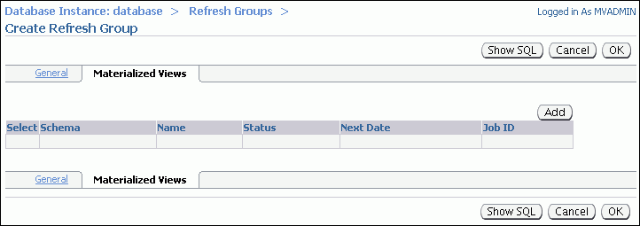

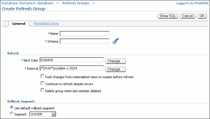

  14. リフレッシュ・グループを作成し、それにマテリアライズド・ビューを追加して、リフレッシュされる、ある単一の時点でこれらが一貫するようにします。この例では、hr.employees_mvrおよびhr.departments_mvrマテリアライズド・ビューをリフレッシュ・グループに追加します。「リフレッシュ・グループの構成」を参照してください。

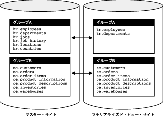

マテリアライズド・ビュー・グループには、マスター・グループ内のすべての表または表のサブセットのマテリアライズド・ビューを含めることができます。
図7-3は、2つのマテリアライズド・ビュー・グループを示しています。マテリアライズド・ビュー・グループAには、マスター・グループの表のサブセットに対応するマテリアライズド・ビューが含まれ、マテリアライズド・ビュー・グループBには、マスター・グループの各表のマテリアライズド・ビューが含まれます。
図7-3    マスター・グループに対応するマテリアライズド・ビュー・グループ

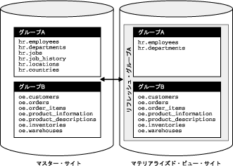

マテリアライズド・ビュー・グループとリフレッシュ・グループを同じサイトで使用している場合、単一リフレッシュ・グループには複数のマテリアライズド・ビュー・グループを含めることができます。マテリアライズド・ビュー・グループはリフレッシュ・グループと同じではありませんが、同じマテリアライズド・ビューを含む場合があります。
図7-4に、2つのマテリアライズド・ビュー・グループを含むリフレッシュ・グループを示します。
図7-4    リフレッシュ・グループは複数のマテリアライズド・ビュー・グループのオブジェクトを含むことができる
画像の説明

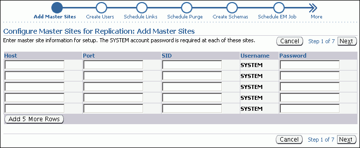

    6. 「レプリケーション用のマスター・サイトの構成」を選択します。

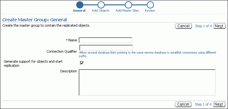

    7. 「続行」をクリックして、レプリケーション用のマスター・サイトを構成するウィザードを開きます。
      画像の説明
      ウィザードのページに入力して、マスター・サイトを構成します。ウィザードの使用方法の詳細は、ウィザードの各ページの「ヘルプ」をクリックしてください。
      ウィザードを終了すると、マスター・サイトを構成するようにEnterprise Managerジョブがスケジュールされます。ジョブが正常に実行されると、マスター・サイトは構成され、レプリケーション管理者ができます。デフォルトでは、レプリケーション管理者のユーザー名は、repadminです。ウィザードが完了したら、このユーザーのパスワードを指定します。

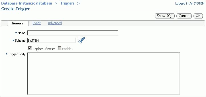

  4. トリガーを作成して変更が発生した時刻で各マスター表のtime列を更新します。
    ヒント:
    トリガーを使用してtime列を更新するかわりに、アプリケーションで表に対して列を修正または挿入するたびに、time列を移入できます。
    1. Oracle Enterprise Managerで、SYSTEMなどの管理者ユーザーとしてマスター表を含むデータベースにログインします。
      手順3の完了後にEnterprise Managerからログアウトしなければ、管理ユーザーとしてマスター・サイトにログインした状態を保持できます。
    3. 「スキーマ」をクリックして「スキーマ」サブページを開きます。
    4. 「プログラム」セクションで「トリガー」をクリックします。
    5. 「トリガー」ページで、「作成」をクリックします。
      「トリガーの作成」ページが表示され、「一般」サブページが表示されます。
      画像の説明
    6. 「名前」フィールドに、トリガーの名前を入力します。
    7. 「スキーマ」フィールドに管理者ユーザー名を保持します。
    8. 「トリガー本体」フィールドに次のように入力します。

    9. 「イベント」をクリックして「イベント」サブページを開きます。
    10. 「対象オブジェクト」リストで「表」が選択されていることを確認します。
    11. 「表(Schema.Table)」フィールドにschema.tableの形式で表名を入力するか、懐中電灯アイコンを使用して、データベース・オブジェクトを検索します。
    12. 「起動タイミング」に「前」が選択されていることを確認してください。
    13. 「イベント」に「選択」および「列の更新」を選択します。
      表内の列が表示されます。
    14. 新規のtime列を除く表のすべての列を選択します。
    15. 「詳細」をクリックします。
    16. 「行レベル・トリガー」を選択します。
    17. 「OK」をクリックしてトリガーを作成します。
    18. 各マスター表で手順e〜qを繰り返し、トリガーを作成します。
    19. Enterprise Managerからログアウトします。
  5. マスター・グループを作成します。
    1. Enterprise Managerで、レプリケーション管理者としてマスター・サイトにログインします。デフォルトでは、レプリケーション管理者のユーザー名はrepadminです。
      「アドバンスト・レプリケーション: 設定」ページが表示されます。
    5. 「マルチマスター・レプリケーション」を拡張します。
    6. 「マスター・グループの作成」を選択します。
    7. 「続行」をクリックして「マスター・グループの作成」ウィザードを開きます。
      画像の説明
      ウィザードのページに入力して、マスター・グループを構成します。ウィザードの使用方法の詳細は、ウィザードの各ページの「ヘルプ」をクリックしてください。
      ヒント:
      • 「オブジェクトの追加」ページで、マテリアライズド・ビューのマスター表になる表を追加します。
      • 「マスター・サイトの追加」ページで、追加のマスター・サイトを追加しないでください。
      ウィザードを終了すると、マスター・グループを構成するようにEnterprise Managerジョブがスケジュールされます。

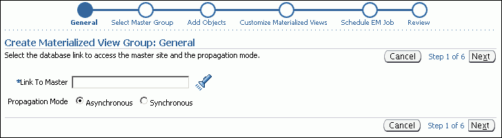

  7. マテリアライズド・ビュー・グループを作成します。
    1. Enterprise Managerで、マテリアライズド・ビュー・サイトにマテリアライズド・ビュー管理者としてログインします。マテリアライズド・ビュー・サイトは、マテリアライズド・ビューを作成するデータベースです。マテリアライズド・ビュー管理者のデフォルトのユーザー名はmvadminです。
    6. 「マテリアライズド・ビュー・グループの作成」を選択します。
    7. 「続行」をクリックして「マテリアライズド・ビュー・グループの作成」ウィザードを開きます。
      画像の説明
      ウィザードのページに入力して、マテリアライズド・グループを構成します。ウィザードの使用方法の詳細は、ウィザードの各ページの「ヘルプ」をクリックしてください。
      ヒント:
      「マテリアライズド・ビューのカスタマイズ」ページの各マテリアライズド・ビューについて:
      • マスター・サイトで各表が使用する競合解消の「最小通信」を選択します。このオプションは、競合解消メカニズムのサポートに必要なデータ量を削減します。
      • 更新可能にする各マテリアライズド・ビューで「更新可能」を選択します。
      • 高速リフレッシュを実行する各マテリアライズド・ビューで「高速リフレッシュ」を選択します。
      ウィザードを終了すると、マテリアライズド・ビュー・グループを構成するようにEnterprise Managerジョブがスケジュールされます。

2つ以上のマテリアライズド・ビューをある時点で一致させる必要がある場合は、マテリアライズド・ビューが同じリフレッシュ・グループに属している必要があります。
リフレッシュ・グループを作成し、これにマテリアライズド・ビューを追加するには:
  1. Enterprise Managerで、マテリアライズド・ビュー・サイトにマテリアライズド・ビュー管理者としてログインします。マテリアライズド・ビュー管理者のデフォルトのユーザー名はmvadminです。
  4. 「アドバンスト・レプリケーション」セクションの「管理」をクリックします。
    「アドバンスト・レプリケーション: 管理」ページが表示され、「概要」サブページが表示されます。
  5. 「マテリアライズド・ビュー・サイト」セクションで、「リフレッシュ・グループ」に関連付けられている数字をクリックします。
  6. 「リフレッシュ・グループ」ページで、「作成」をクリックします。
    「リフレッシュ・グループの作成」ページが表示され、「一般」サブページが表示されます。
    画像の説明
  7. 次のアクションを完了します。
    • リフレッシュ・グループの名前を「名前」フィールドに入力します。
    • 「スキーマ」フィールドにリフレッシュ・グループの所有者を入力します。通常は、マテリアライズド・ビュー管理者がリフレッシュ・グループを所有します。
    • 必要に応じて、「次の日付」および「間隔」設定を調整します。「次の日付」設定は、リフレッシュ・グループの次のリフレッシュが発生する時期を決定します。「間隔」設定は、リフレッシュ・グループが自動的にリフレッシュされる頻度を決定します。「変更」をクリックして、各設定を調整する新しいページを開きます。詳細は、「ヘルプ」をクリックしてください。
      マテリアライズド・ビュー・サイトとマスター・サイト間に制限された接続がある場合は、オンデマンドでリフレッシュできます。この場合は、「間隔」フィールドをクリアします。
    • 「リフレッシュ前にマテリアライズド・ビューから変更をマスターに送信」を選択します。このオプションでは、リフレッシュ時に、マテリアライズド・ビュー・サイトがマテリアライズド・ビューのリフレッシュ前に、マスター表の更新可能なマテリアライズド・ビューに対する変更のプッシュを指定します。
  8. 「マテリアライズド・ビュー」サブページを開いて、「マテリアライズド・ビュー」をクリックします。
    画像の説明
  9. 「追加」をクリックして「検索と選択: マテリアライズド・ビュー」ページを開きます。
  10. 検索ツールを使用して、リフレッシュ・グループに追加するマテリアライズド・ビューをリストします。
  11. リフレッシュ・グループに追加するマテリアライズド・ビューを選択します。
  12. 「OK」をクリックして「マテリアライズド・ビュー」サブページに戻ります。選択したマテリアライズド・ビューがリフレッシュ・グループにリストされます。
  13. 「OK」をクリックして、リフレッシュ・グループを作成します。
