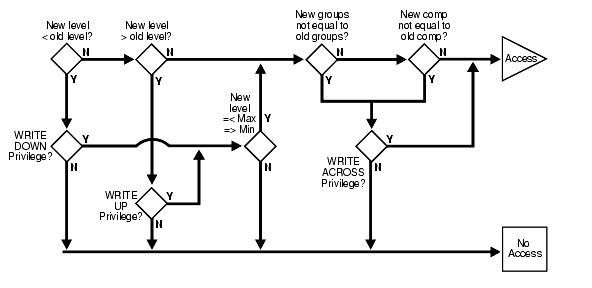

9.1.4.2 WRITE_CONTROL: データの書込み
WRITE_CONTROLでは、図3-8「書込みアクセス権のラベル評価プロセス」のように、OracleのAFTER行トリガーを使用して、書込みアクセス調整アルゴリズムが施行されます。WRITE_CONTROLオプションを指定してOracle Label Securityのポリシーを表に適用すると、トリガーが生成されてアルゴリズムが施行されます。
注意:
WRITE_CONTROLの保護の実装は、どの書込み操作の場合も同じですが、すべての書込みオプションを全体に適用する必要はありません。WRITE_CONTROLのかわりに対応するポリシー施行オプション(INSERT_CONTROL、UPDATE_CONTROLおよびDELETE_CONTROL)を使用すると、WRITE_CONTROLをINSERT、UPDATEおよびDELETE操作に選択的に適用できます。
WRITE_CONTROLをオンにしても、LABEL_UPDATEを指定しなければ、ユーザーはデータとラベルの両方を変更できます。行ラベルの更新を制御する必要がある場合は、ポリシーの作成時にWRITE_CONTROLのみでなくLABEL_UPDATEオプションも指定してください。
9.1.4.3 INSERT_CONTROL、UPDATE_CONTROLおよびDELETE_CONTROL
この3つのオプションでは、図3-8「書込みアクセス権のラベル評価プロセス」に示した書込みアクセスのアルゴリズムに従って、行内のデータ列に対する対応する操作にポリシーの施行を適用します。

  • LABEL_UPDATEがアクティブな場合、ラベルを、機密性レベルの上げ下げ、あるいはグループまたは区分の変更によって変更するには、適切な権限(WRITEUP、WRITEDOWNまたはWRITEACROSS)が必要です。
  • LABEL_UPDATEがアクティブでなく、UPDATE_CONTROLがアクティブである場合は、書込み認可の範囲内の新しいラベル値にラベルを更新できます。

次の図に、LABEL_UPDATEのラベル評価プロセスを示します。
図9-1 LABEL_UPDATEのラベル評価プロセス
図9-1の説明が続きます
「図9-1 LABEL_UPDATEのラベル評価プロセス」の説明
