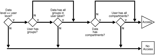

実際にINVERSE GROUPオプションを指定した表のデータを読み取るには、図15-1「インバース・グループでの読取りアクセスのラベル評価」のように、ラベル評価プロセスは、レベル、グループ、区分の順に進行します。(現行のセッション・ラベルが、評価されているラベルであることに注意してください。)
  1. ユーザーのレベルは、データのレベル以上であることが必要です。
  2. ユーザーのラベルは、データに割り当てられたすべての区分を含んでいる必要があります。
  3. データ・ラベルのグループは、ユーザー・ラベルのグループのスーパーセットである必要があります。
ユーザーのラベルがこれらのテストにパスすると、そのユーザーはデータにアクセスできます。パスしなかった場合、アクセスは拒否されます。データ・ラベルがNULLまたは無効の場合、ユーザーのアクセスは拒否されます。
注意:
次のフロー図は、ユーザーに特別な権限が付与されていない場合にのみ適用されます。
図15-1 インバース・グループでの読取りアクセスのラベル評価
図15-1の説明が続きます
「図15-1 インバース・グループでの読取りアクセスのラベル評価」の説明

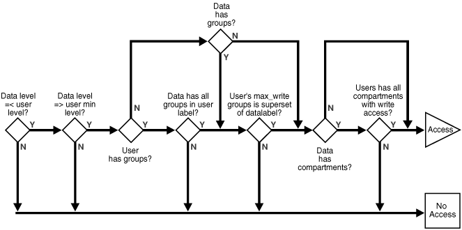

INVERSE GROUPオプションを指定した表でデータを書き込むには、図15-2「インバース・グループでの書込みアクセスのラベル評価」のように、ラベル評価プロセスは、レベル、グループ、区分の順に進行します。(現行のセッション・ラベルが、評価されているラベルであることに注意してください。)
  1. データ・ラベル内のレベルは、ユーザーの最小レベル以上で、かつユーザーのセッション・レベル以下であることが必要です。
  2. 次のいずれかの条件を満たしている必要があります。
    または
    ユーザーに、ポリシーに対する読取りアクセス権がある。
  3. ユーザーの最大書込みグループは、データ・ラベル・グループのスーパーセットである必要があります。
  4. ユーザー・ラベルには、データ・ラベルのすべての区分に対する書込みアクセス権が必要です。
注意:
図15-2 インバース・グループでの書込みアクセスのラベル評価
図15-2の説明が続きます
「図15-2 インバース・グループでの書込みアクセスのラベル評価」の説明

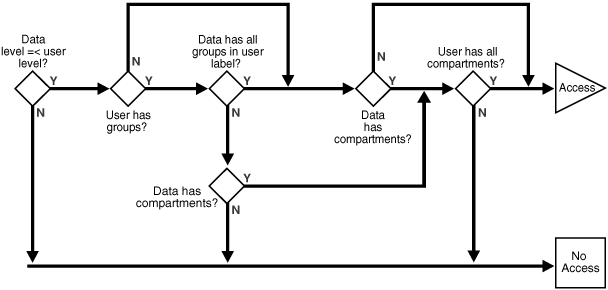

この項では、ユーザーがCOMPACCESS権限を持つ場合に、インバース・グループでの読取りおよび書込みアクセスのアルゴリズムについて説明します。
COMPACCESS権限により、ユーザーは行のグループから独立し、行の区分に基づいてデータにアクセスできます。
  • 区分が存在し、かつ、その区分へのアクセスが認可されていれば、グループの認可はバイパスされます。
  • 行に区分がない場合、アクセスはインバース・グループの認可により決定されます。

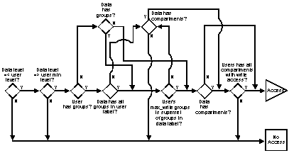

図15-3「読取りアクセスのラベル評価: COMPACCESS権限およびインバース・グループ」および図15-4「書込みアクセスのラベル評価: COMPACCESS権限およびインバース・グループ」に、COMPACCESS権限を持つユーザーの読取りアクセスおよび書込みアクセスのラベル評価プロセスを示します。データ・ラベルがNULLまたは無効の場合、ユーザーのアクセスは拒否されます。
図15-3 読取りアクセスのラベル評価: COMPACCESS権限およびインバース・グループ
図15-3の説明が続きます
「図15-3 読取りアクセスのラベル評価: COMPACCESS権限およびインバース・グループ」の説明
図15-4 書込みアクセスのラベル評価: COMPACCESS権限およびインバース・グループ
図15-4の説明が続きます
「図15-4 書込みアクセスのラベル評価: COMPACCESS権限およびインバース・グループ」の説明

15.9 インバース・グループでのラベルの支配規則
スタンダード・グループを使用したOracle Label Securityの支配規則は次のとおりです。
次の場合、ユーザー・ラベルがデータ・ラベルを支配します。
  • ユーザー・レベルがデータ・レベル以上である。
  • ユーザー区分がデータ区分のスーパーセットである。
  • ユーザー・グループとデータ・グループに共通部分がある(ユーザー・グループに、データ・グループの1つ以上のグループがある)。
インバース・グループを使用したOracle Label Securityの支配規則は次のとおりです。
  • データ・グループがユーザー・グループのスーパーセットである。
