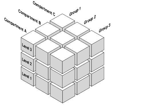

次の図に、レベル、区分およびグループを使用してデータを論理的に分類できる3つのディメンションを示します。

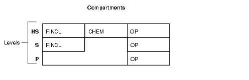

データの機密性を分析すると、一部の区分が特定のレベルでのみ有用であることがわかる場合があります。図2-2「ラベルのマトリックス」に、区分を使用してデータをカテゴリに分類する方法を示します。
図2-2 ラベルのマトリックス
図2-2の説明が続きます
「図2-2 ラベルのマトリックス」の説明
この図では、区分FINCL、CHEMおよびOPがレベルHIGHLY_SENSITIVE(40)とともに使用されています。ラベルHIGHLY_SENSITIVE:FINCL, CHEMは、2つの名前付き区分を持つレベル40を示します。区分FINCLとCHEMの機密性は同じです。保護されている表の一部のデータがどの区分にも属さない場合もあることに注意してください。
区分が指定されている場合、行データへのアクセスが通常は許可されるレベルのユーザーであっても、行ラベルで表示されるすべての区分もユーザーのラベルに含まれていないかぎりアクセスは禁止されます。

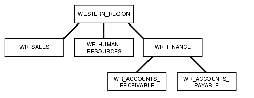

グループは階層型です。組織のインフラストラクチャに基づいてデータにラベルを付けることができます。つまり、グループを親グループに対応付けることができます。たとえば、次のような組織階層に対応するグループ・セットを定義できます。
図2-3 グループの例
図2-3の説明が続きます
「図2-3 グループの例」の説明
WESTERN_REGIONグループには、3つのサブグループWR_SALES、WR_HUMAN_RESOURCESおよびWR_FINANCEが含まれています。WR_FINANCEサブグループは、WR_ACCOUNTS_RECEIVABLEおよびWR_ACCOUNTS_PAYABLEに分割されています。
表2-6に、この例の組織構造をOracle Label Securityのグループの書式で表す方法を示します。グループに割り当てられた数値が表示順序のみに影響することに注意してください。管理者は、階層(つまり、親子関係)を別々に指定します。

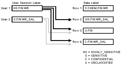

図2-4「例: データ・ラベルとユーザー・ラベル」に、アクセス制御を行うためにデータ・ラベルとユーザー・ラベルがOracle Label Securityでどのように相互作用するかを示します。データ・ラベルはディスクリートですが、ユーザー・ラベルは包含的です。認可された区分およびグループに応じて、ユーザーは潜在的に各自の範囲内で全レベルに対応するデータにアクセスできます。
図2-4 例: データ・ラベルとユーザー・ラベル
図2-4の説明が続きます
「図2-4 例: データ・ラベルとユーザー・ラベル」の説明
この図のように、ユーザー1は、最大レベルがHSであるため、行2、3および4にアクセスできます。また、FIN区分へのアクセス権を持っており、階層形式のグループWRへのアクセス権にはグループWR_SALが含まれています。CHEM区分はないため、行1にはアクセスできません。(ユーザーが行にアクセスするためには、その行のデータ・ラベルのすべての区分に対する認可が必要です。)
ユーザー2は行3および4にアクセスできます。その最大レベルはSで、これは行2のHSより下位です。このユーザーは、FIN区分へのアクセス権を持っていますが、グループWR_SALに対する認可しか持っていません。そのため、行1にはアクセスできません。

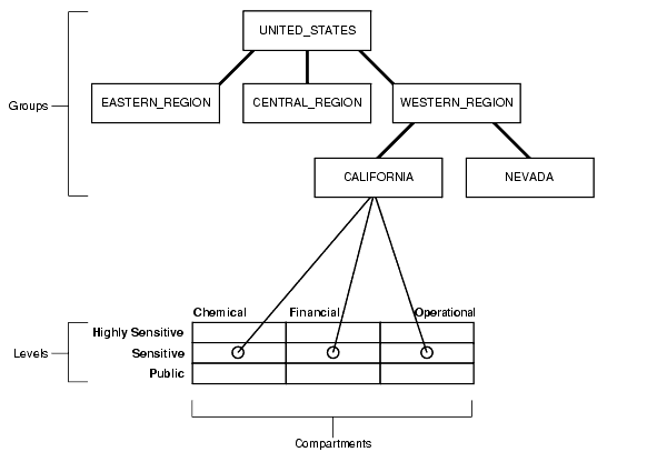

図2-5「ラベル・コンポーネントの相互関係」に、組織階層に関連したデータがどのようにデータのレベルおよび区分に一致するかを示します。
図2-5 ラベル・コンポーネントの相互関係
図2-5の説明が続きます
「図2-5 ラベル・コンポーネントの相互関係」の説明
たとえば、UNITED_STATESグループに3つのサブグループEASTERN_REGION、CENTRAL_REGIONおよびWESTERN_REGIONが含まれているとします。WESTERN_REGIONサブグループは、さらにCALIFORNIAおよびNEVADAに分割されています。各グループおよびサブグループにはそれぞれ、有効な区分およびレベルに属するデータがデータベース内に存在している可能性があります。したがって、CALIFORNIAサブグループ内に、FINANCIALであるSENSITIVEデータが存在する場合があります。
データには通常、単一グループがラベル付けされますが、これに対し、ユーザーのラベルは階層形式であることに注意してください。ユーザーが特定のグループを持つ場合、そのグループに暗黙的に子グループが含まれている場合があります。このように、UNITED_STATESグループに関連付けられたユーザーはすべてのデータへのアクセス権を持ちますが、CALIFORNIAに関連付けられたユーザーは、そのサブグループに関連するデータへのアクセス権のみを持ちます。
