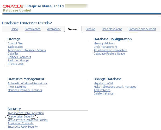

  1. LBACSYSアカウントを使用してOracle Enterprise Manager Database Controlにログインします。
  2. 「サーバー」タブをクリックします。
  3. 「セキュリティ」の下の「Oracle Label Security」をクリックします。「Label Securityポリシー」ページが表示されます。
  4. 「作成」をクリックし、新しいLabel Securityポリシーの作成を開始します。

図7-1 Enterprise Managerを使用したOracle Label Securityポリシーの構成
図7-1の説明が続きます
「図7-1 Enterprise Managerを使用したOracle Label Securityポリシーの構成」の説明
