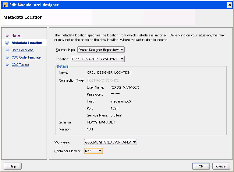

Designerのソース・モジュールを作成する手順は、次のとおりです。
  1. Designerオブジェクトを含むデータベースを示すデータベース・ソース・モジュールを作成します。
    「Oracle Databaseからのメタデータ定義のインポート」に示す手順に従って、モジュールを作成します。
  2. プロジェクト・ナビゲータで、新規に作成したモジュールの名前をダブルクリックして「モジュールの編集」ダイアログ・ボックスを開きます。
  3. 「メタデータのロケーション」タブで、ソース・タイプとして「Oracle Designerリポジトリ」を選択します。Designerオブジェクトが格納されているデータベースのロケーションを選択することもできます。
    ソース・タイプとして「Oracle Designerリポジトリ」を選択した場合、「ワークエリア」および 「コンテナ要素」の2つのリストが「メタデータのロケーション」タブに表示されます。
    図10-1は、「モジュールの編集」ダイアログ・ボックスの「メタデータのロケーション」タブを示しています。
  4. ワークエリアからDesignerオブジェクトを選択し、特定のコンテナ要素を選択します。
    図10-1 「メタデータのロケーション」タブ
    図10-1の説明が続きます。
    「図10-1 「メタデータのロケーション」タブ」の説明
    注意:
    ソースとして指定するデータベースには、Designerオブジェクトが格納されている必要があります。格納されていないと、「ワークエリア」リストと「コンテナ要素」リストに値が表示されません。
  5. 「OK」をクリックします。
